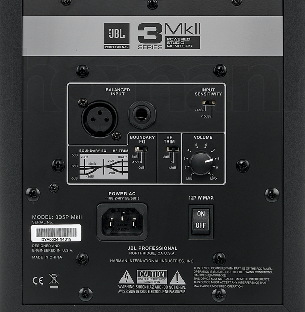

OK, gehen wir mal davon aus, ich kaufe die 305 MKII. Hier haben ja beide LS das Schaltmodul. Müssen dann beide auch ans Stromnetz oder kann man sich das dann aussuchen, welcher es wird und der andere wird nur mit LS-Kabel verbunden?
Die Lautstärke lässt sich nicht an den LS schalten, also braucht man immer ein Gerät (Windows; Verstärker, usw.), das die Lautstärke für die Boxen regelt?
Wie schließt man diese an mein Mainboard (MSI B650 Tomahawk) an? Auf der Rückseite ist nichts dabei, was ich schon mal gesehen habe oder schließt man den Subwoofer an das Mainboard und die Lautsprecher einfach an den Subwoofer?
UND die alles entscheidende Frage: welche Subwoofer würde dazu passen, also besonders tief ok, aber worauf muss man technisch achtgeben?
Doch der Lautsprecher hat doch einen Lautstärkeregler auf der Rückseite. Aber das ist ja gerade das unpraktische, wenn man dort, am anderen Satelliten und gegebenenfalls noch am Subwoofer alles separat regeln muss.
Von daher stellt man diese Pegelsteller jeweils so ein, dass es gleich laut klingt und regelt die Gesamtlautstärke mit einem vorgelagerten Gerät.
