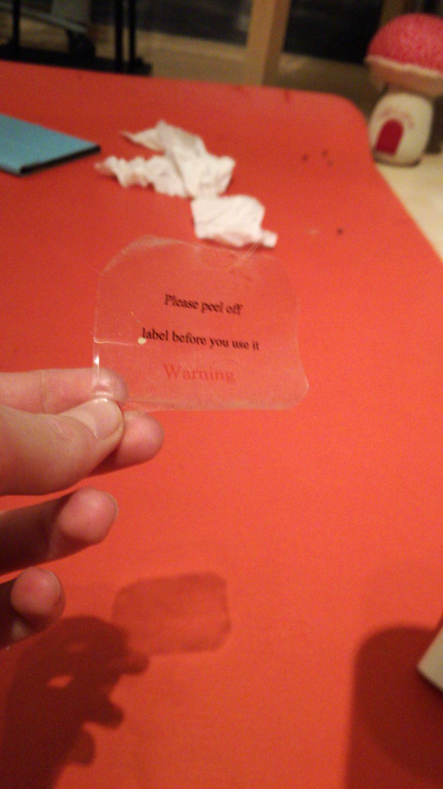

Hast du die Schutzfolie die auf dem CPU Kühler/Pumpe ist, auch vor der Montage entfernt (Transparente Folie), diese wurde schon zu oft vergessen.

Ich hab nach ein paar Versuchen sogar dir gummi Teile runtergenommen damit ich mir sicher sein konnte dass der Kühler auch auf der CPU sitzt. Nein die 2 Fans hab ich mit einem mitgelieferten Adapter (2 zu 1) auf System Fan 2 angesteckt und die Pumpe auf Cpu fan
