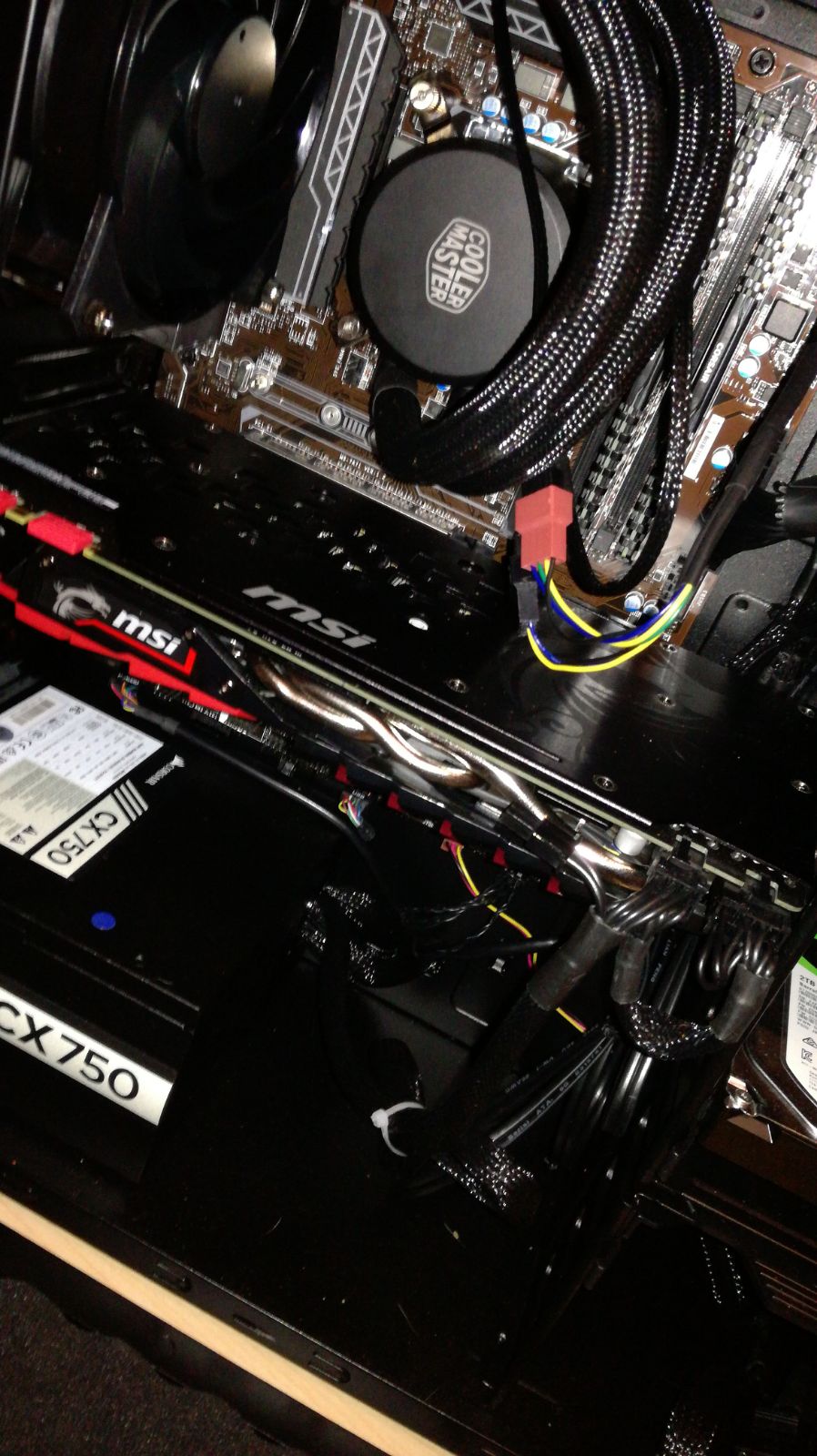

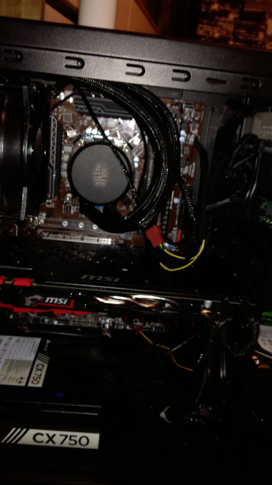

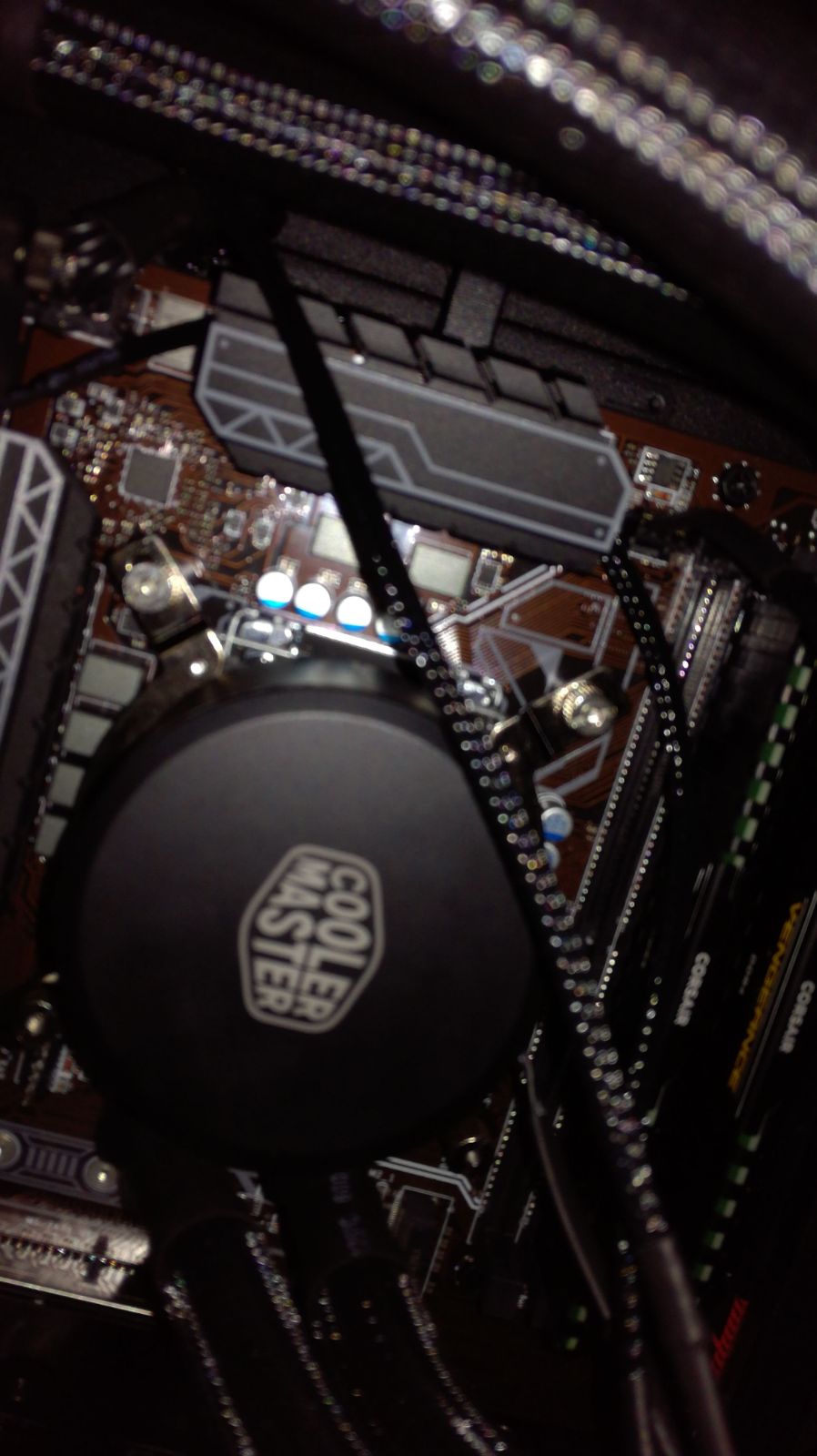

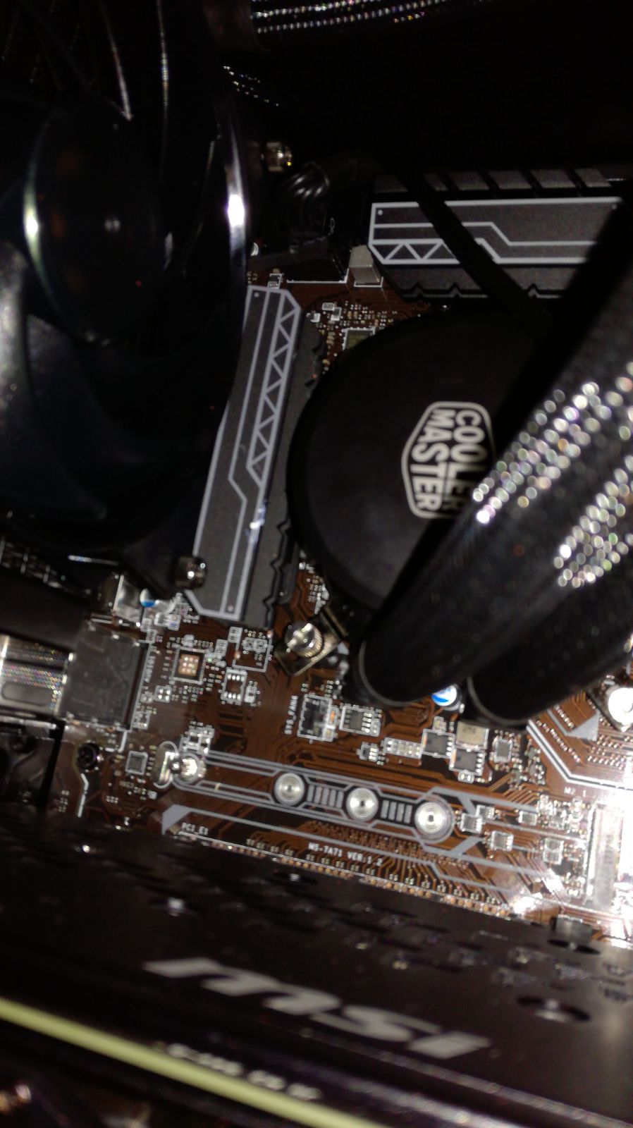

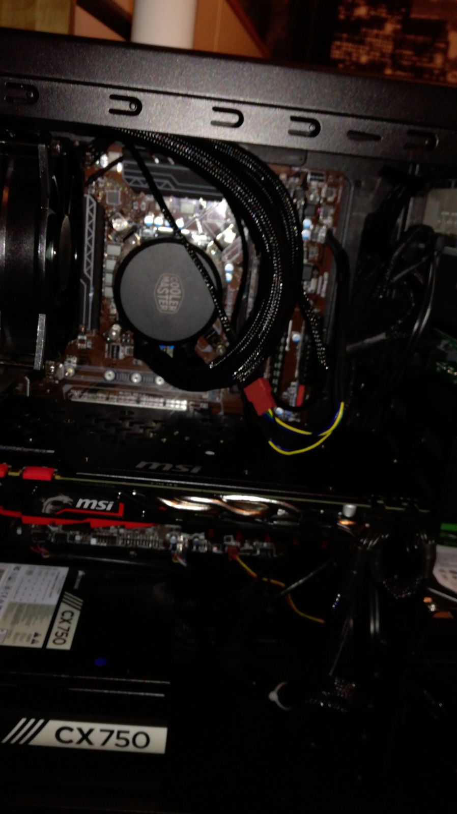

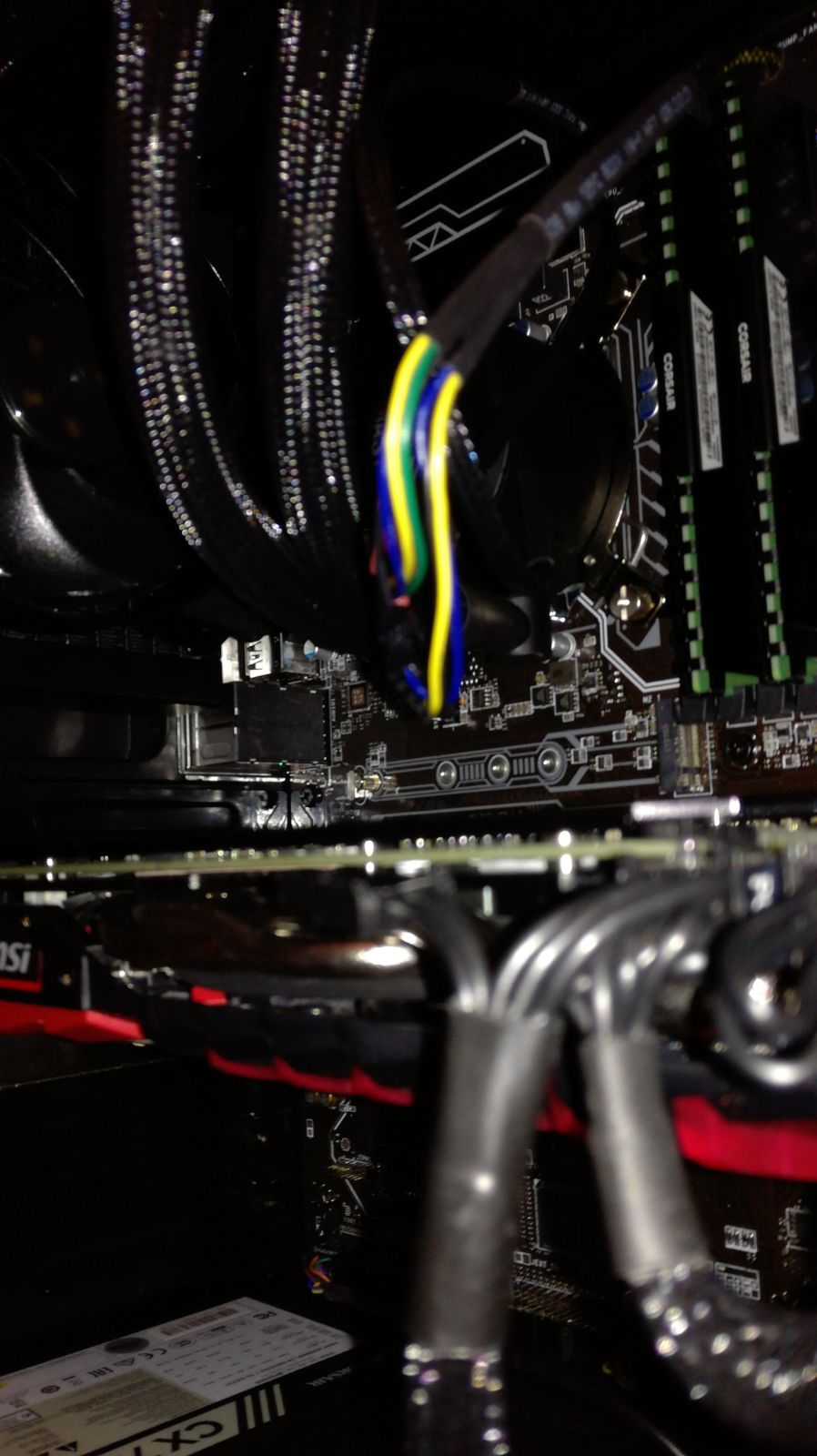

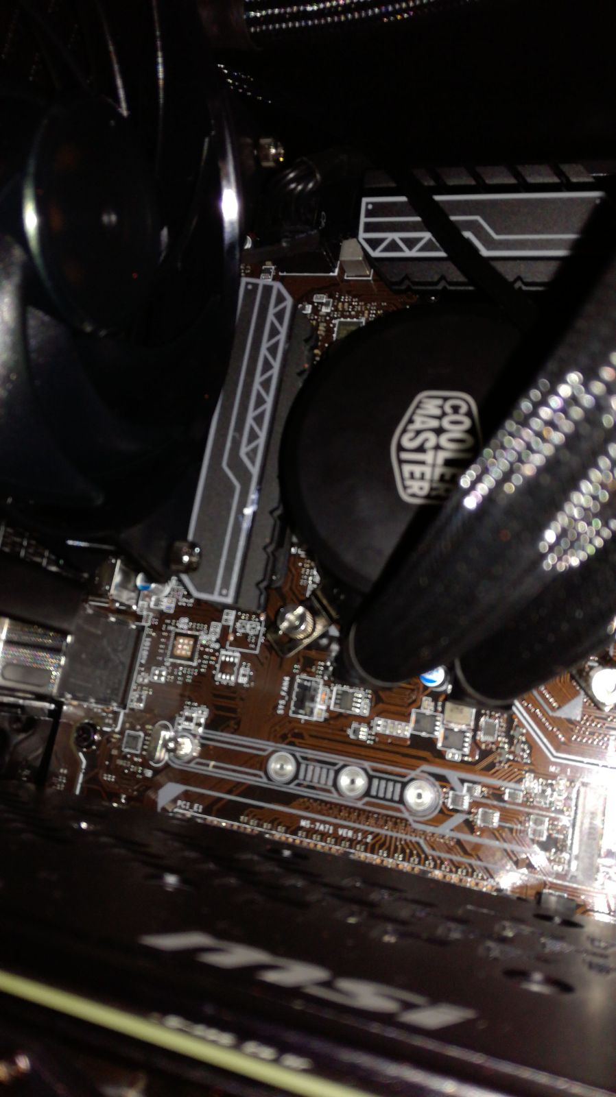

Also wenn der Kühlkörper auf der CPU KALT ist, stimmt was mit dem Kontakt zwischen CPU und Kühler nicht. Dann muss es nicht an der Pumpe liegen. Wenn die Verbindung zwischen Kühler und CPU stimmt und die Pumpe defekt wäre, würde sich der Kühler entsprechend stark erhitzen. Mach uns doch mal ein paar Fotos von dem montierten Kühler und auch wenn der Kühler demontiert ist, damit wir uns einfach mal ein Bild machen können.
Leider nicht. Aber ich kann versichern dass sich genug davon auf der CPU befindet bzw. nicht zu viel.
Bevor du das Teil wieder runter reißt, würde ich noch überprüfen was in Post 11 geschrieben wurden. Wenn möglich, die Pumpe mal direkt am Netzteil anschließen.

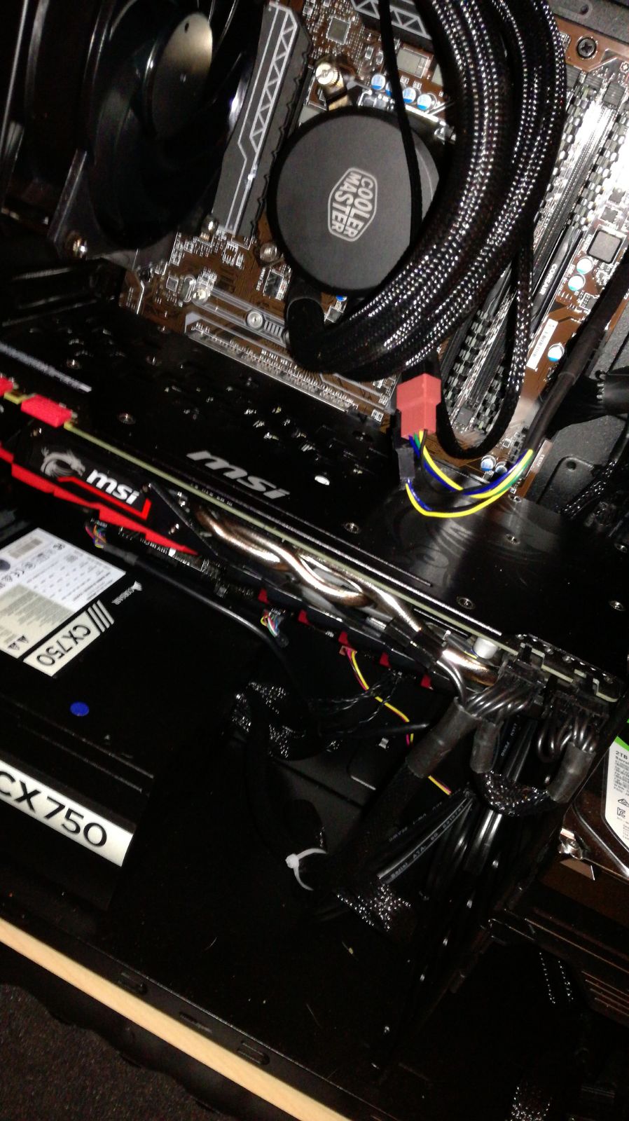

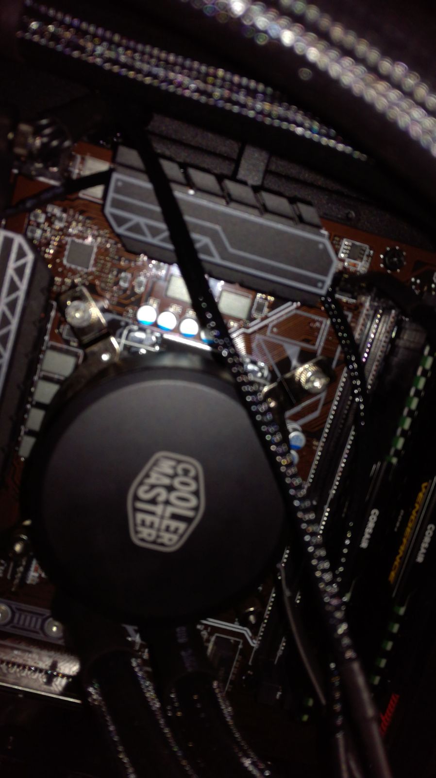

WhatsApp Image 2018-02-23 at 22.25.53.jpegWhatsApp Image 2018-02-23 at 22.25.59.jpegWhatsApp Image 2018-02-23 at 22.26.42.jpegWhatsApp Image 2018-02-23 at 22.26.48.jpegWhatsApp Image 2018-02-23 at 22.27.09.jpeg
