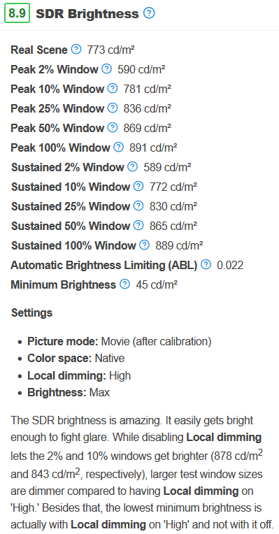

Vermutlich IPS für Blickwinkel und Mini Led mit > 1000 Zonen fürs Backlight und >1000cd/m²? -> Xiaomi G Pro 27i
Wie Empfindlich sind die Augen auf Anzeigefehler Abseits der Mac üblichen DPI Raten? zB Schon mal mit nem 4k Monitor mit abweichenden DPI Verhältnis am Mac programmiert und ist dir etwas aufgefallen? Evtl mal da drüber lesen.
@steirerblut

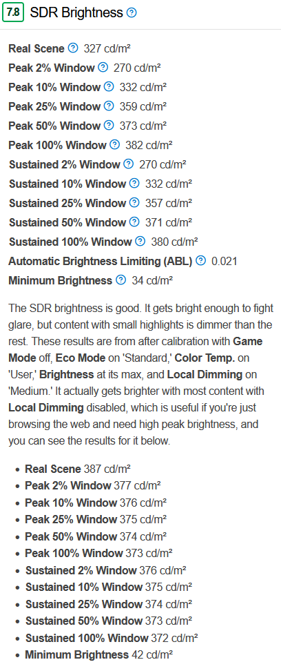

Die 1000 Nits werden nur in HDR erbracht, bin mir nicht sicher ob das beim Arbeiten unter Mac abgerufen werden kann. Interessant dahingehend könnte der AOC Q27G3xMN sein.
Mir riechen ja 500 Nits SDR da ich zuhause auch viel Sonne am Monitor hab.
Auch außerhalb von HDR ist dieser extrem hell und daher eine gute Wahl für OP.
Der Q27G3xMN ist meilenweit dunkler:
(wurden ja beide bei rtings getestet. Tests via Web Archive noch gut abrufbar :) )
Reaktionen: Fujiyama und steirerblut

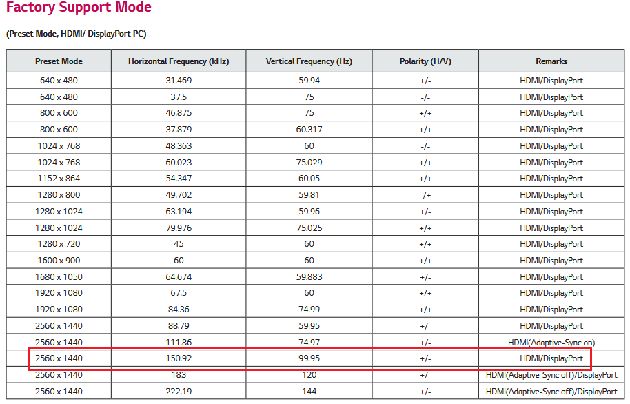

Huhu! Tatsächlich noch nicht, für mich war WQHD immer der Sweetspot, gerade weil ich früher viel gezockt habe und mit 4K ja nie richtig gute FPS-Werte zu erzielen waren. Wenn 4K jetzt das Upgrade für die Arbeit sein sollte alles gut aber seit dem Umbau nervt mich das alles komplett. Ich hatte vorher zwei Alienware und einen LG und jetzt (damit alles einheitlich ist) 3x den LG. Der über HDMI <-> HDMI angeschlossene kann nur 100Hz (warum auch immer, keine Ahnung, Kabel getauscht und ich weiß nicht was... egal, hab ich mich gestern schon aufgeregt). Die anderen beiden machen zwar 144Hz, wenn ich die aber auf 144Hz einstelle hab ich hier 'n Stroboskop-Effekt (woran das liegt, keine Ahnung). Ich muss die entweder auf "Variabel (48 - 144Hz)" stellen oder alle 3 fest auf 100Hz damit ich kein Flackern habe. Das hat mich so genervt gestern das ich heute gesagt habe, die kommen weg. Verwendung finden wir da anderweitig für aber ich guck stundenlang auf die Teile jeden Tag und möchte nicht meine Augen zusammenkneifen müssen oder mitm Kopf in Richtung Monitor gehen weil ich irgendwas nicht erkennen kann (nein, Brille brauche ich nicht aber mit der neuen Sitzposition ist das hier etwas unglücklich mit dem Gegenlicht, Plissees sind bestellt).
Klingt alles sehr nach Themen, die sich sehr einfach lösen lassen. Was ist das Problem alle 3 fest auf 100 Hz zu lassen? Für die Arbeit sind 100 Hz doch mehr als ausreichend.
Mehr als 100Hz via HDMI vermutlich nur mit Adaptive-Sync off (steht ja im Handbuch...):
Zwecks "Stroboskop-Effekt": das könnte VRR Flicker sein (ja, auch IPS hat das). VRR sollte man auf dem Desktop daher deaktiviert haben. Unter Windows ist das folgende Option (ob und wie sich das unter Mac verhält keine Ahnung):
Schalte mal, an dem Monitor der via HDMI angesteckt ist, Freesync aus. Glaub dann gehen 120Hz oder sogar 144Hz. War zumindest bei meinem LG so, der am Macbook angesteckt war.
Kann aber sein dass er den vollen rgb Fabrbereich nicht mehr kann und auf ycbcr umschaltet.
Ups, wurde ja über mir schon beantwortet. Ich würde für Arbeiten aber sonst auch einfach auf 100Hz bleiben, merk da auch nicht wirklich einen Unterschied.
