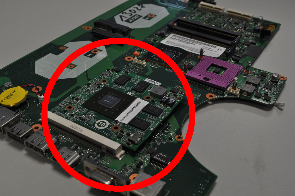

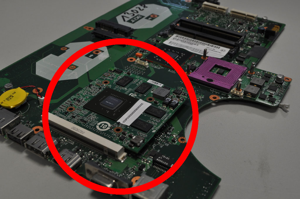

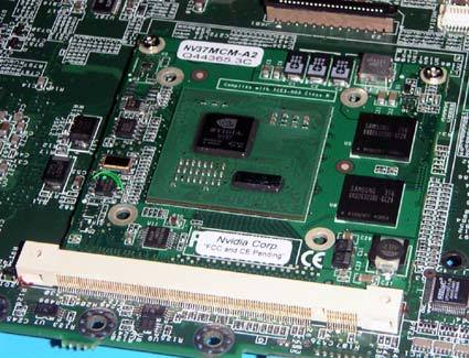

Du musst erst mal nachsehen ob die Grafikkarte den MXM Standard unterstützt.
Das setzt zumindest schon einamal eine theoretische Tauschchance vorraus, da dort die Grafikkarten über einen kleinen PCI-e Steckplatz an das Mainboard angebunden ist.
Wenn du das Notebook öffnest und die kupfernen Heatpipes verfolgst, sollte dir - wenn vorhanden - ein solcher Steckplatz auffallen (siehe Anhang).
Wenn nicht, so wird es schwierig, da die Chips dann meistens mit dem Mainboard verlötet sind.
Auch den wirtschaftlichen Aspekt darf man nicht vernachlässigen, MXM Grfikkarten sind unverschämt teuer, wenn man überhaupt eine passende findet.

Kann es sein, das sich das Amazon Angebot tatsächlich auf einen Chip bezieht, der eigentlich beim Hersteller auf das Mainboard gelötet wird, das sieht mir fast danach aus, dann die MXM Grakas sind mindestens um das vierfache teurer und haben Speicher etc. mit auf der Platine. Dort sehe ich nur den Chip.
(Bildquellen: http://www.tomshardware.de/Computex-Highlights,testberichte-855-31.html; http://infosys.ipc-computer.de/?site=faq_single2&question=Kann+ich+an+meinem+Notebook+die+Grafikkarte+austauschen%2C+aufr%FCsten+oder+upgraden%3F)
