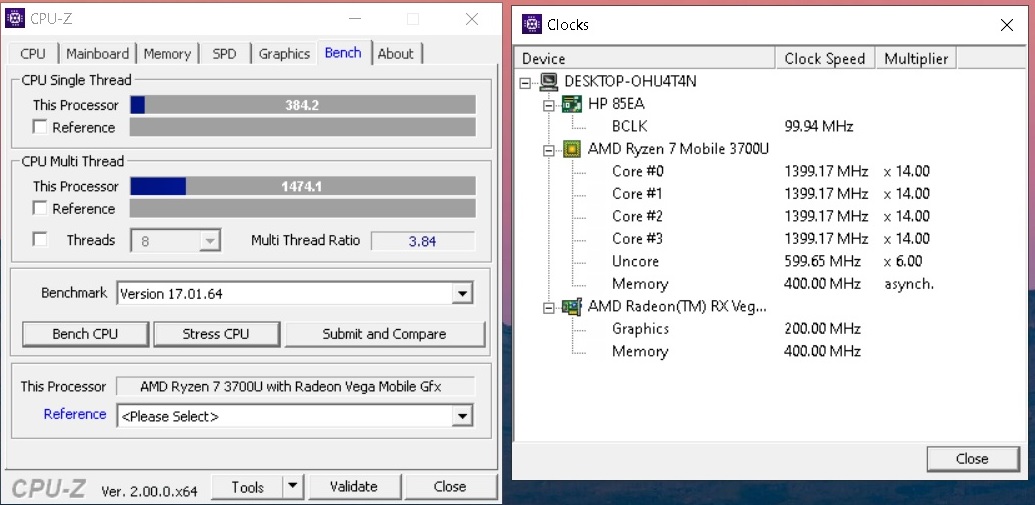

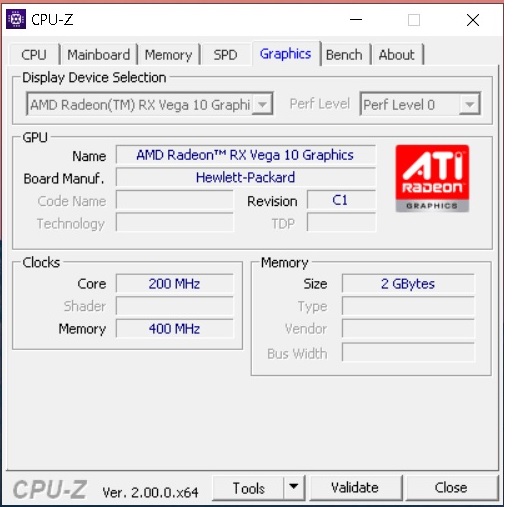

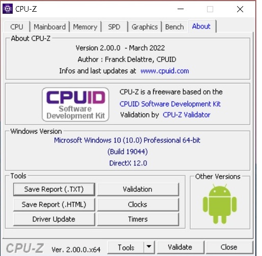

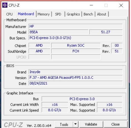

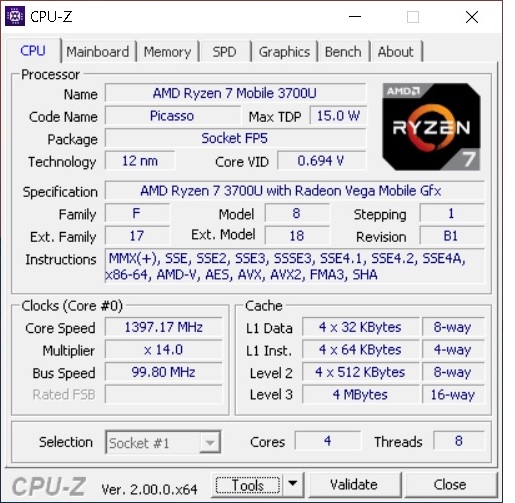

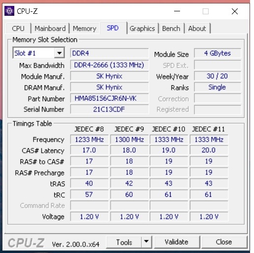

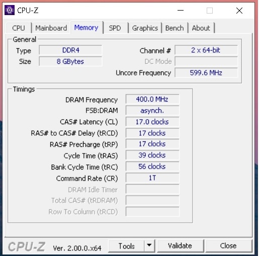

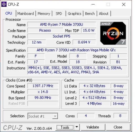

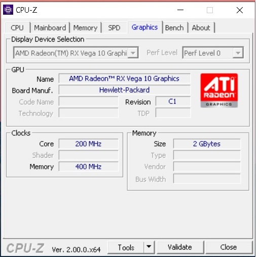

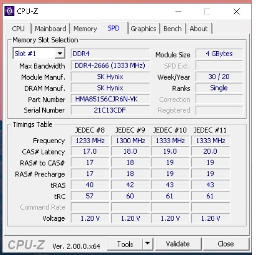

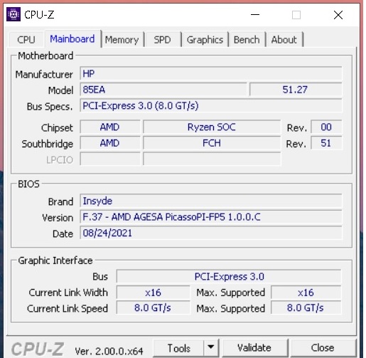

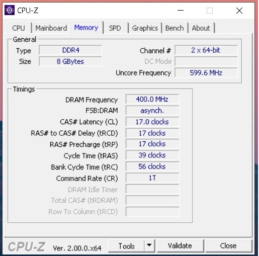

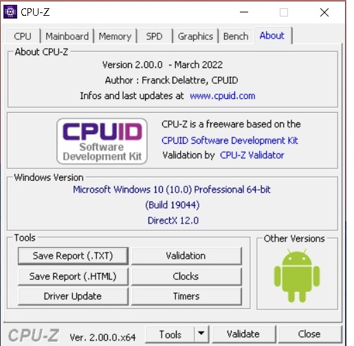

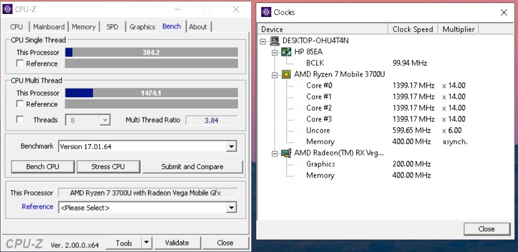

Hm sehr seltsam. Du bist sicher, dass es jetzt läuft?
Wie wird den der RAM erkannt? Kannst du zum Beispiel mit CPU-Z auslesen.
hir die bilder
ich habe keine möglichkeiten im bios an den Settings was zu änderen
man kan nur datum zeit und boot reihenfolge änderen
