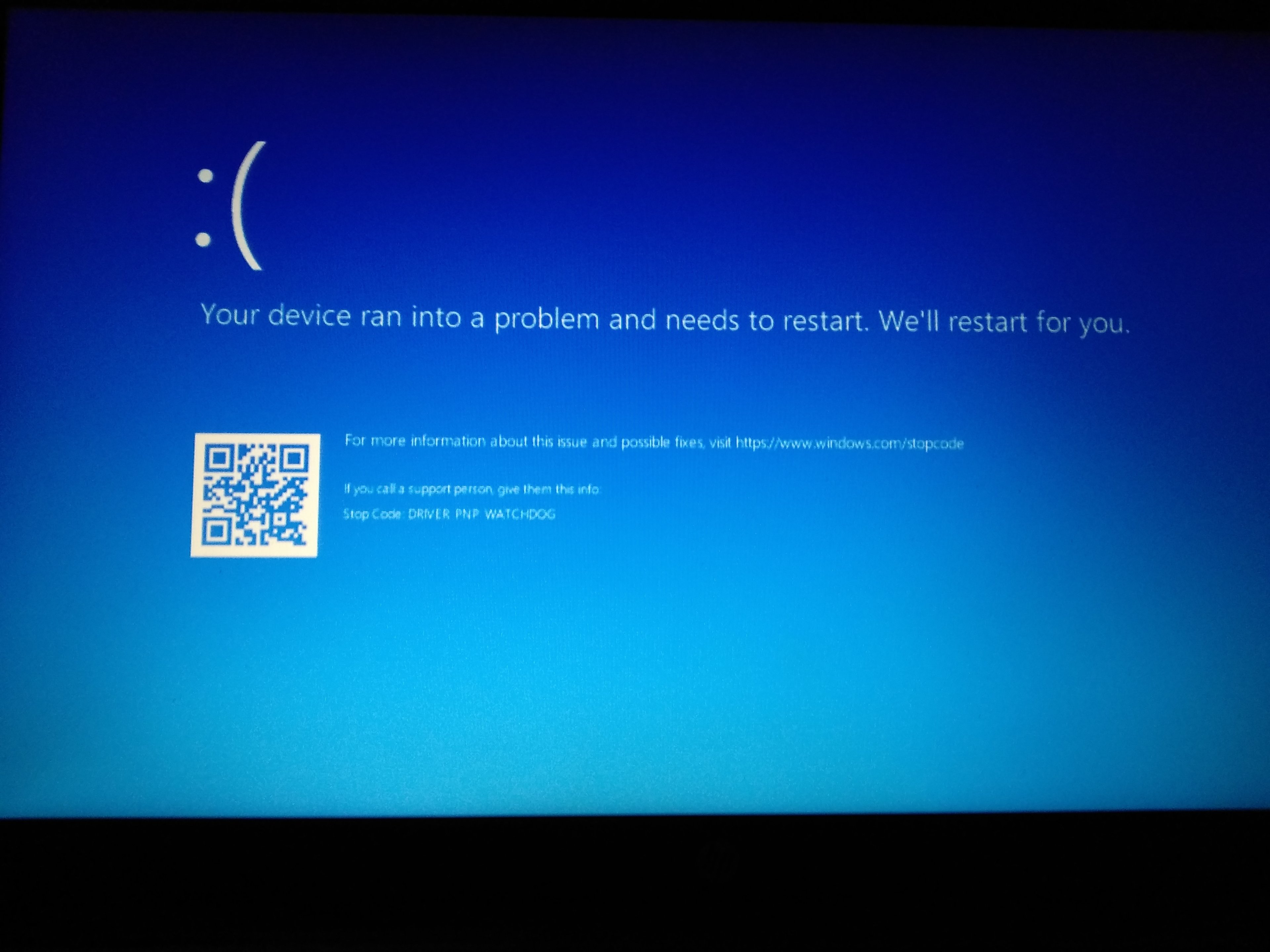

Neue nvme Samsung 970 EVO plus da bekomme ich folgende Fehler
driver pnp watchdog
Ich kann im BIOS von meinem Laptop keine pnp Einstellungen machen da gibt es keinen Menü Punkt dazu

Wann kommt der Fehler? Bei der Windows Installation?
Oder ist Windows schon drauf und der Fehler tritt beim Booten auf?
Neuinstallation von Windows kommt kurz nach dem booten vom USB Stick aktuelle win Version erstellt vom Media creation Tool

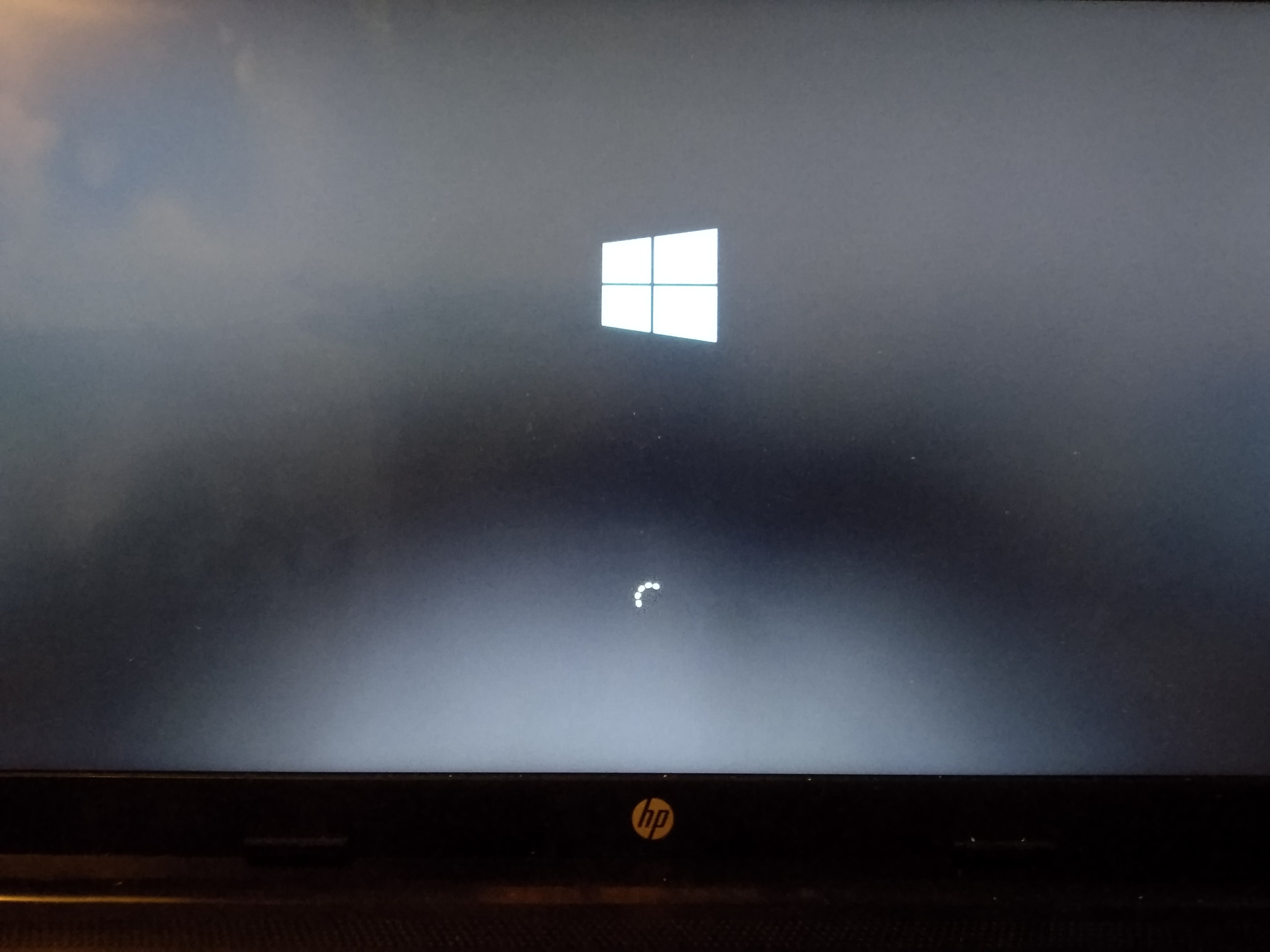

BIOS Start Dan scheint der Stick zu laden das win Logo erscheint und ein Kreis dreht sich nach einer Weile kommt die Meldung

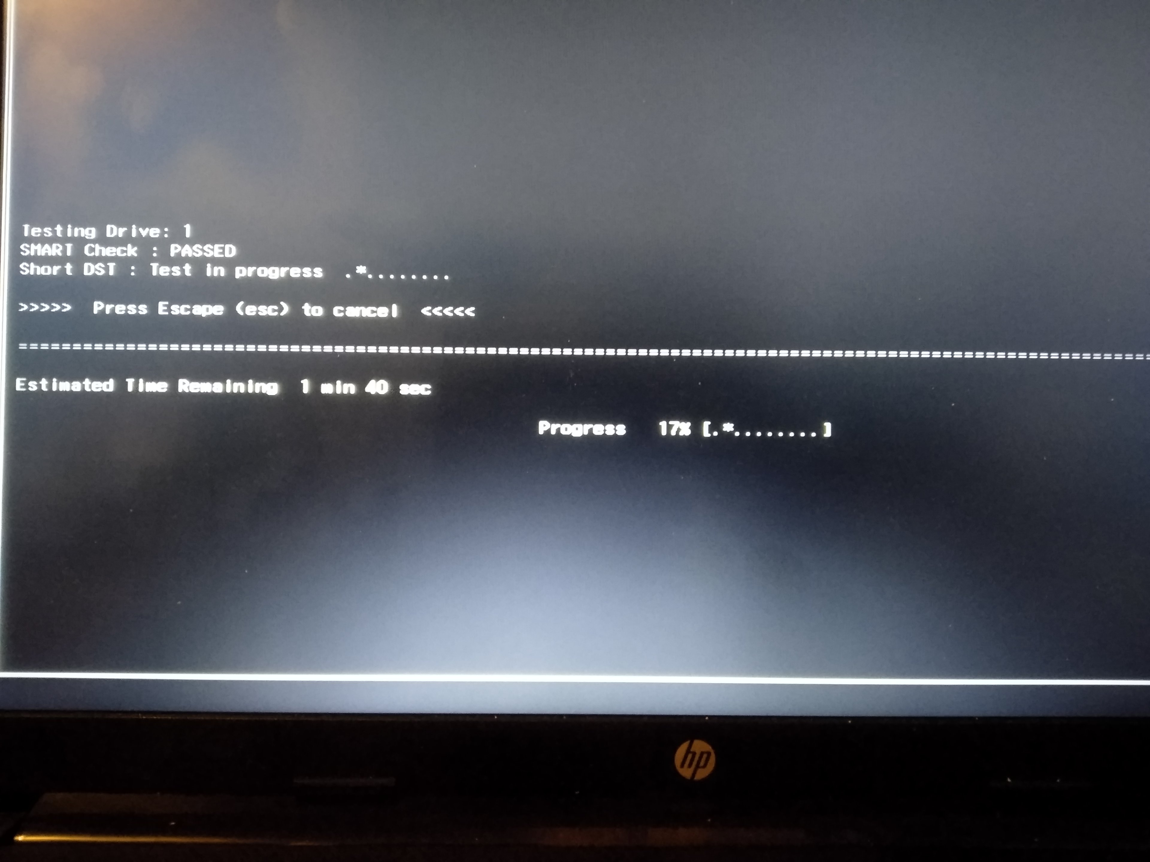

Was sagt das im UEFI integrierte Hardware Diagnostics Tool an, welches es auch als Download "Hardware Diagnostics UEFI" (vermutlich bootfähig; Link siehe oben) gibt.
Kannst du die SSD in einem anderen System testen?
Angeschlossene Geräte sind die neue nvme integriert DVD brennen und der USB Stick
Die erkennt die HDD und ich kann auch einen Test machen sagt das es ok ist - kann gleich eine Bild von der Diagnostik und dem BIOS zeigen

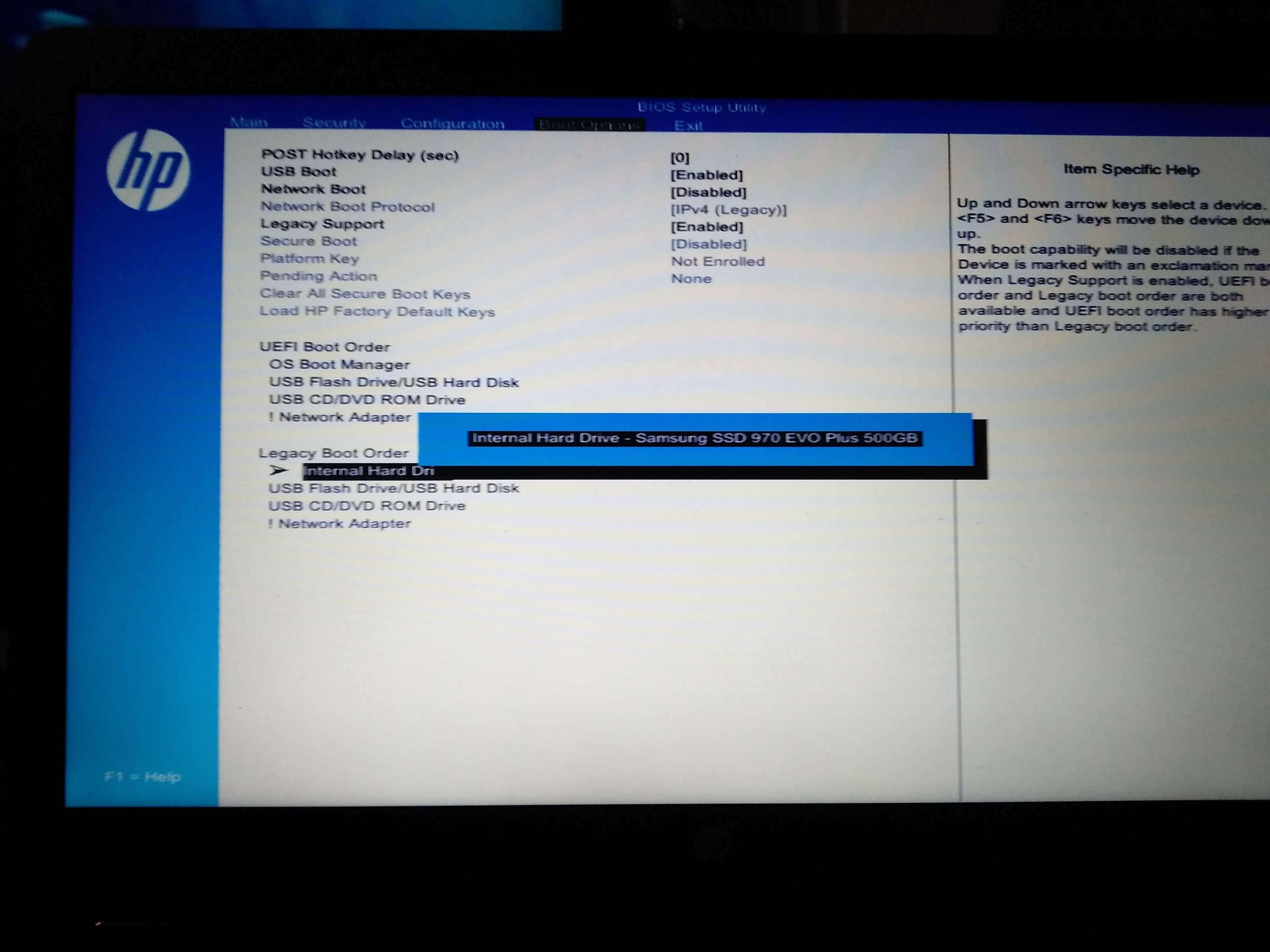

Hier die Bilder vom BIOS

Könnte sein dass du "Legacy Support" (entspricht wahrscheinlich CSM) deaktivieren musst, da für PCIe-SSDs (NVMe) ein natives UEFI benötigt wird.
Wenn ich den legacy Support passiert das

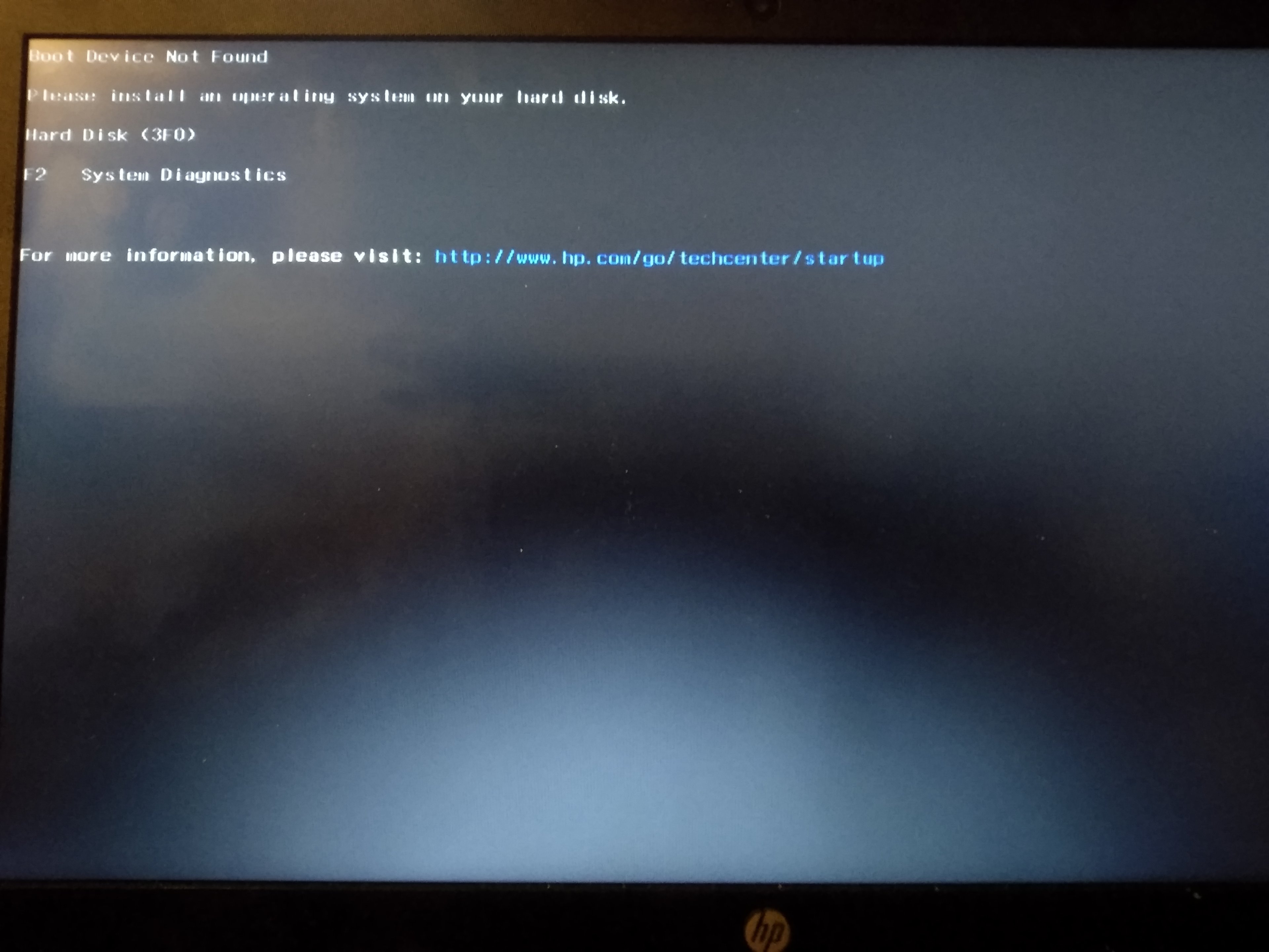

Wenn ich dann f2 drücke komm ich zur Diagnose und dort wie in Bild oben kann ich testen

Fehlen da nicht wieder Wörter?
Betriebssystem ist ja keines mehr installiert? Allerdings wird (oder wurde) noch der "OS Boot Manager" vom alten Windows angezeigt?
Wenn er hier nicht vom Stick starten will, lade defaults im BIOS, und kontrolliere dann nochmal die Einstellungen.
BIOS Default da ist legacy Support an
Darauf hin versucht ohne was zu verändern und es kommt wider der Fehler von Anfang
Darauf hin habe ich den legacy Support wider deaktiviert und keine Änderungen
