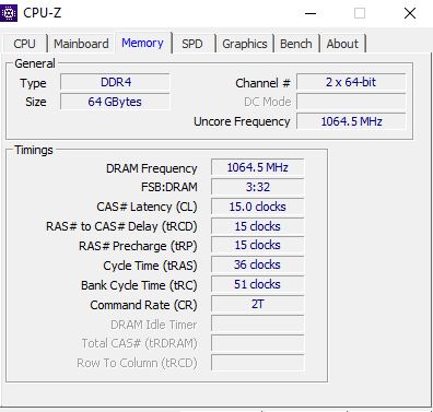

Ich habe bei meinem System beim RAM D.O.C.P. Standard DDR4-3200 aktiviert,
weil exakt dieser Ram verbaut ist, und der Speichercontroller in der CPU damit läuft.
Somit EIGENTLICH kein übertakten. So lief die Kiste aber schon 2,5 Jahre ohne Probleme.

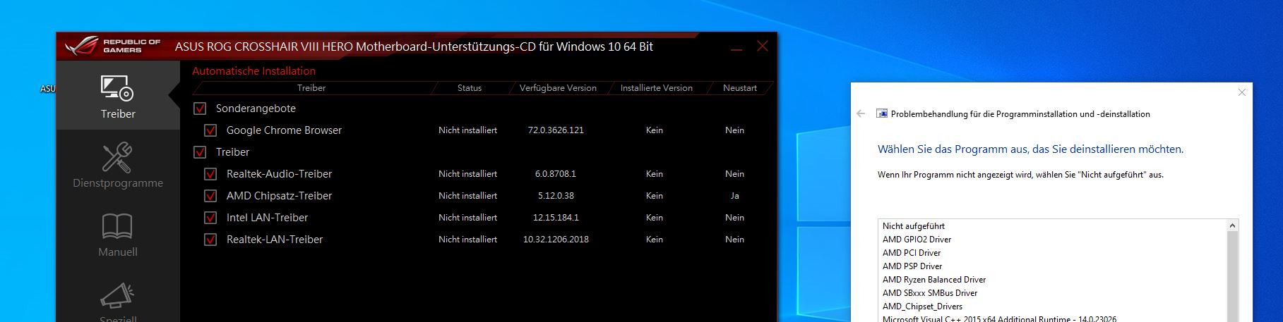

Evtl hängt es damit zusammen:

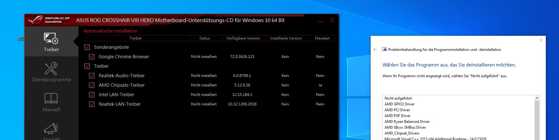

Ich habe gerade einfach mal die beiliegende DVD vom MB eingelegt und wollte die Treiber installieren.
Ich habe aber bereits die aktuellen Treiber von AMD selbst, für den X570 Chipsatz installiert.
Er sagt mir dennoch, dass ich keinen drauf habe:

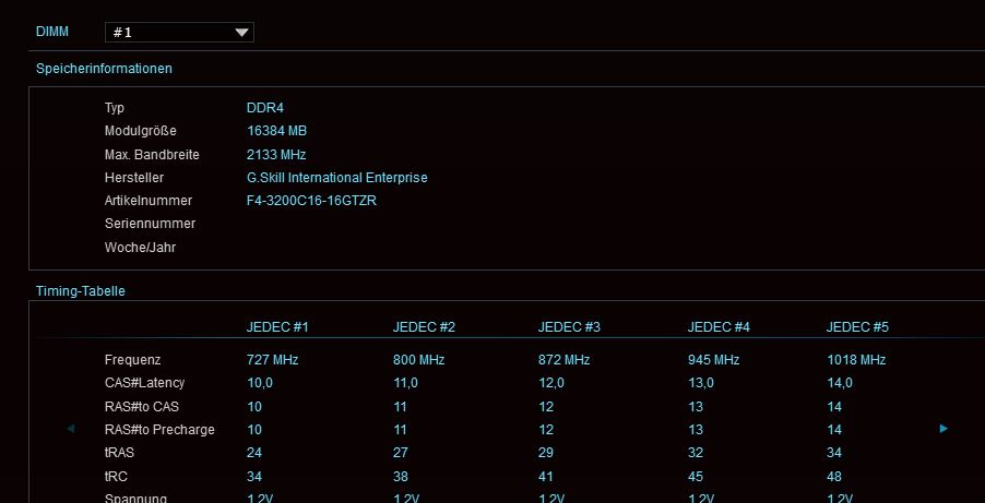

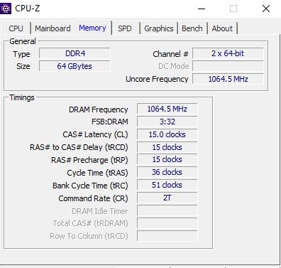

Hm, evtl geht es jetzt, weil der RAM nicht auf seinem normalen Speed läuft.
Nur auf 2133MHz, also default. Im Bios ist aber 3200 eingestellt.
Anscheinend regelt Asus Software das runter.

ich habe auch einen Code 80 auf der LED Anzeige auf dem Board.
Besagt wohl, dass es mit AI Suite ein problem gibt und man es deinstallieren soll.

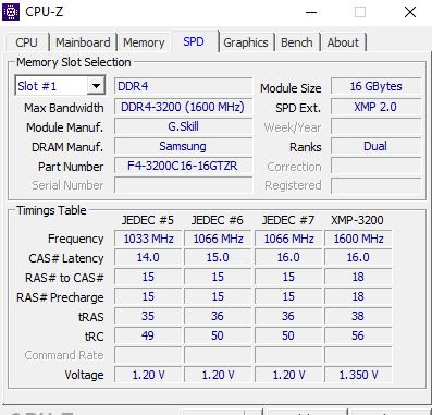

Ranks ist der interne Aufbau der Speichermodule, kann man sich bei CPU-Z Reiter SPD ansehen, dort einfach alle Module durchschauen

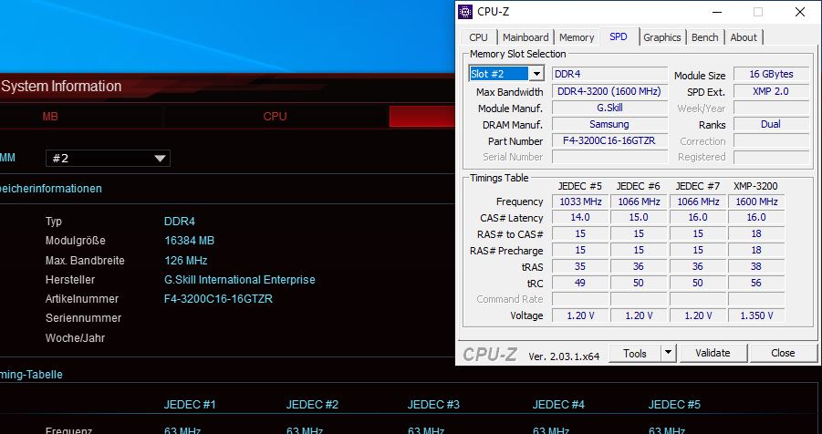

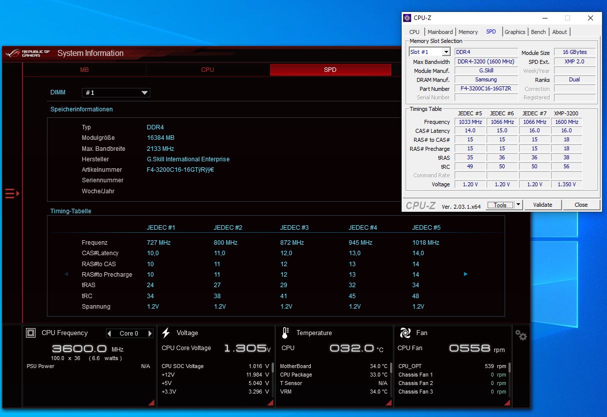

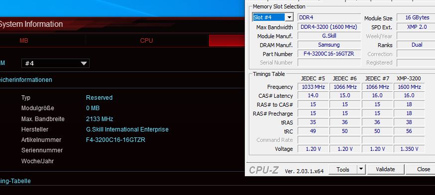

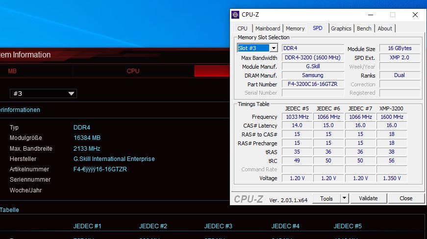

Gibt es eine Option, das Bios wieder auf die alte Version zu Flashen?

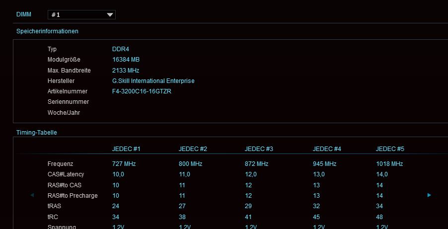

alle vier Riegel gleich? da oben links bei slot kann man die durchklicken.
4x Dual-Rank sind ein hartes Brot für jeden Speichercontroller, kanns ja mal XMP aktivieren aber Takt manuell auf 2666 runtersetzen und auf Stabilität prüfen. Ist das OK dann bis auf 3000 rantasten
Reaktionen: 22428216
@Denniss ,
ja, alle Riegel sind gleich.
Anbei:

@Denniss :
einer lügt...
22428216 schrieb:
AI Suite zeigt die JEDEC Geschwindigkeit (2133) und die Jedec Profile 1 bis 5 an. CPU-Z zeigt die XMP Geschwindigkeit (3200) und Jedec Profil 5-7 + XMP an. Das passt schon alles.
22428216 schrieb:
XMP geht ja leider nicht mehr! Nur DOCP.
DOCP ist XMP. Da es sich bei XMP aber um einen Intel Marketingbegriff handelt, verwendet das Asus einfach nicht bei den AMD Boards. Aktivier XMP (bzw. DOCP) und setzt dann einfach mal den Takt von 3200 auf 2666 und teste. Läuft das, dann 2800/2933/3000, so hoch es eben geht.
Alternativ einfach mal XMP laden und die Spannung statt 1,35V auf 1,4V setzen. Oft reicht das schon aus.
Du hast 4x2R, für dich gilt offiziell 2666 Mhz von AMD für die CPU.

Danke erstmal für die Hilfe und die kleine Unterweisung.
Selbst wenn ich 2666 einstelle, zeigt er das irgendwie nicht an. Also GPU-Z
Da steht nur DDr4 3200 (1600MHz)

Gut, mit 2666 kann ich leben, ich frage mich aber immernoch, warum das 2,5 Jahre mit 3200 ohne Probleme ging. Ich möchte die Dinge immer verstehen, weil man sich dann die fragerei sparen kann.
Wo muss ich denn da noch Einstellungen vornehmen, abgesehen vom "XMP"-Profil?

Diese Asus Software ist echt Mist. Funktioniert nicht richtig.
Eigentlich brauche ich die nur, um den CPU-Fan runterzuregeln.

Ich habe jetzt nochmal die neueste Bios-Version aufgespielt.
Diesmal ohne diese Asus-Mistware.
Windows nochmal neu und den RAM auf 2666 gestellt.
Bisher geht alles.
Als ich die alte Bios wieder drauf hatte, lief alles gut mit 3200. Warum auch immer!
