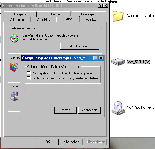

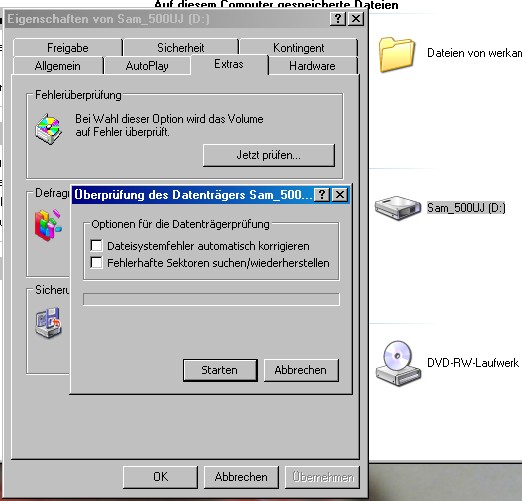

Das bedeutet dann aber nur, das die Oberfläche der Platte wohl nicht beschädigt ist, kann aber immer noch das Dataiesystem einen weg haben. Deshalb versuch mal "chkdsk" laufen zu lassen, Du kannst den Rechner ja im abgesicherten Modus starten. Rechte Maus aufs Plattensymbol > Eigenschaften > Extras > Festplatte prüfen >> beide Haken setzen, dann den Rechner neu starten, es wird dann die Platte geprüft. Kann ja sein das es hift?
chkdsk C: /F /R hab ich gestern schon gemacht. Alle Sektoren wurden überprüft aber keine Fehler wurden festgestellt.
