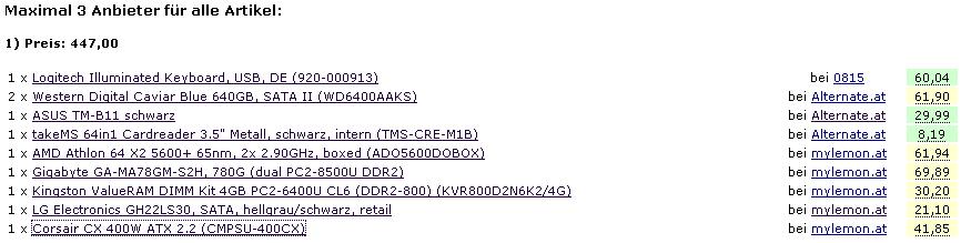

Ein Kollege von mir möchte sich einen PC aus Einzelkomponenten zusammenbauen. Ich habe ihm dafür folgende Komponenten ausgesucht.
MB: Gigabyte 780G
CPU: AMD Athlon X2 5600+ @ 2,9GHz
HDD: 2 x Western Digital 640GB (gesamt 1280GB)
RAM: 2x2GB Kingsten ValueRAM DDR2-800 CL6
DVD-Brenner: LG GH22LS30
Gehäuse: ASUS TM-B11
NT: Corsair CX 400W ATX2.2
takeMS-Cardreader
Logitech Illuminated Keyboard
Gesamtpreis ~ € 450
- Der PC soll nicht für Spiele, sondern für den Office/Multimediabereich dienen.
- Die zweite Festplatte möchte er zur Sicherung nutzen.
- Sowohl Gehäuse als auch MB sind µATX, das NT ist ATX 2.2, sollte aber auch keine Probleme geben.
- Später einmal wird er vielleicht auf eine bessere CPU aufrüsten, falls nötig (AMD Phenom II oä)
Bitte sagt mir eure Meinung. Sollte es bei den Komponenten irgendwelche Unkompatibilitäten geben, dann weist mich bitte darauf hin.
Im Anhang habe ich den dazugehörigen Screenshot gemacht.
Danke schon mal! :D
greetz@all&hf! misa
Kleine Vorschläge:
Moderne AM2+ CPU: X2 7750
Besseres Mainboard: DS2H
RAM: CL5 oder besser
Im Prinzip aber gut durchdacht und auch ohne Veränderung okay.
Würde auch das DS2H nehmen: http://geizhals.at/a372135.html
Kuma kostet 10€ mehr und hat eine um 30W höhere TDP. Ich würde beim X2 bleiben, wenn er später eventuell auf einen PhenomII aufrüsten will.
Den Unterschied zwischen CL6 und CL5 wirst du im Office/Multimedia Betrieb nicht merken, aber bei den derzeitigen RAM Preisen ist da eh nicht viel Unterschied.
mfg Mark
