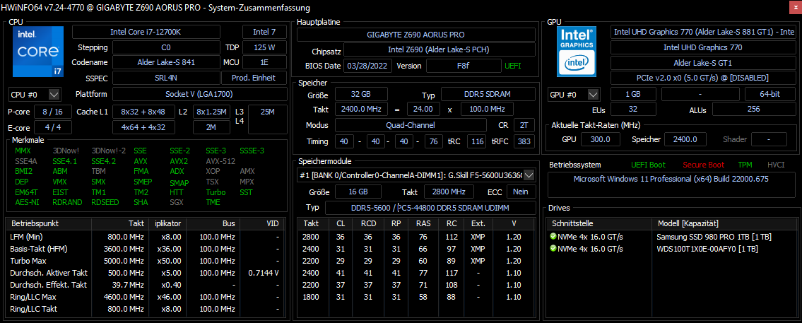

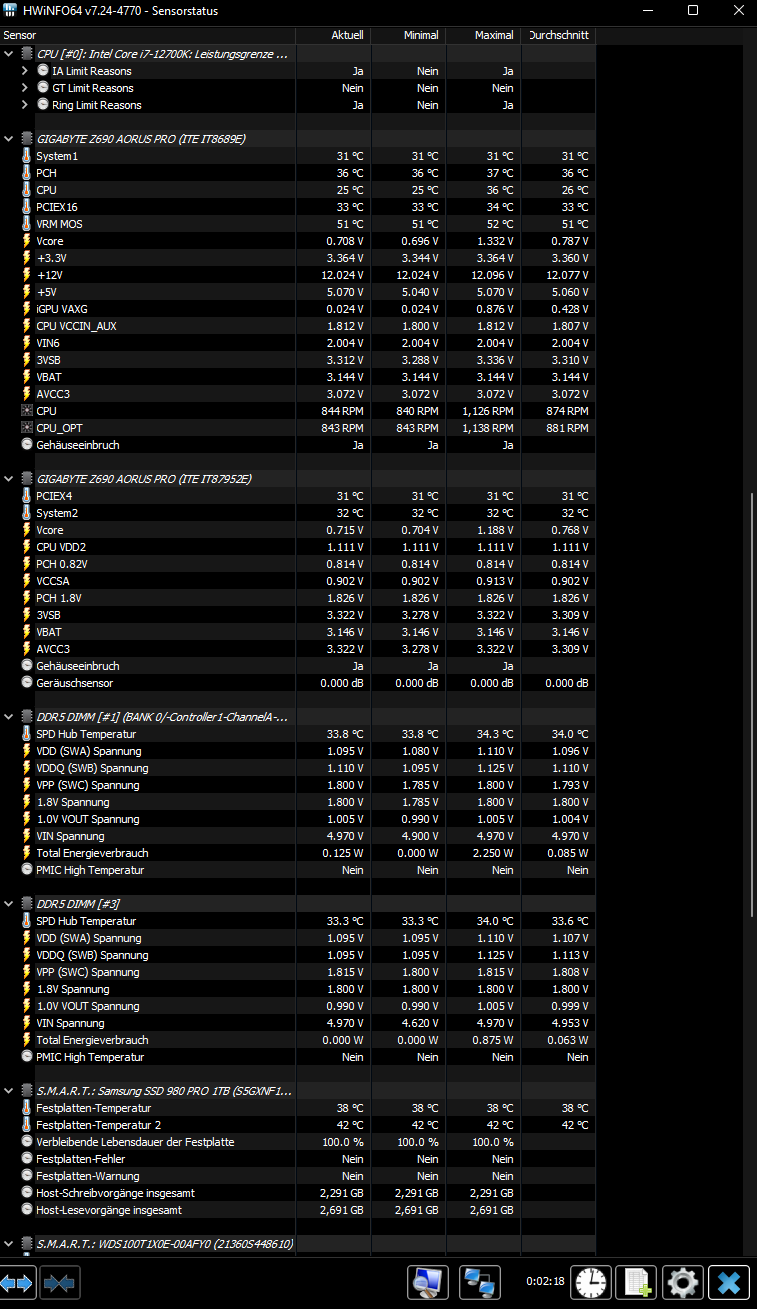

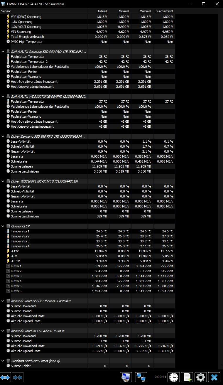

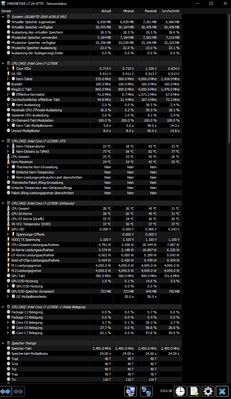

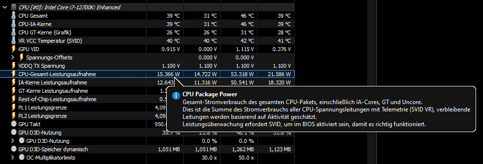

Ich weiß nicht wie Sinnvoll die Infos sind, aber hier hab ich Screenshots aus HWiNFO
Der Ram gehört in den 2+4 vom CPU Sockel gesehen.

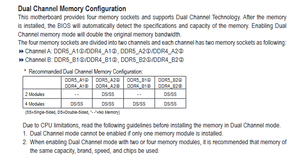

Sicher das die Speicherriegel richtig sitzen ? Bank 0 + 1 hört sich so falsch an und liest sich lt. Handbuch auch so falsch ;)
MfG
Wie im Handbuch angegeben sitzen die zwei Module in A2 und B2 der zweite und vierte von Links.
Hatte die Beschreibung von HWiNFO übernommen entschuldigt die Verwirrung.

Und auch PL1 und PL2 mal im Bios einstellen, nicht dass dir die CPU aus Versehen bei den Tests wegbruzelt. In Windows 11 Energiestatus testweise auf "beste Leistung".
Reaktionen: Eistee22
@Graphixx Den Speicher hab separat getestet. Auch einzeln im anderen Slot. Es ist kein Unterschied zu merken.
Wie wähle ich das richtige Speicherprofil? Gucke gleich mal im BIOS ob ich etwas finden kann.
@Restart001 Nein ebenfalls nicht, würde ich jetzt mal nach suchen.
@Tornavida auf was soll ich die beiden denn einstellen?
Ich würde mal beide auf 125W stellen, mehr wirst du momentan eh nicht brauchen. Normal von Intel vorgesehene Werte für deinen 12700k sind PL1 125W und PL2 190W.

Die 20Watt gesamt Aufnahme bei 4,9Ghz sind sehr merkwürdig, was auf dem zweiten Hwinfo Bild zu sehen ist.
Die CPU Stromversorgung steckt korrekt ?
Nicht das die CPU einfach am verhungern ist. 😄

@arteaxx Vielleicht ist dieses SVID im BIOS nicht aktiviert? Siehe Screenshot.
Ich guck da mal morgen nach. Der 24+8? Pin Stecker ist soweit richtig drin. Auch die kleinen um die CPU sitzen fest.

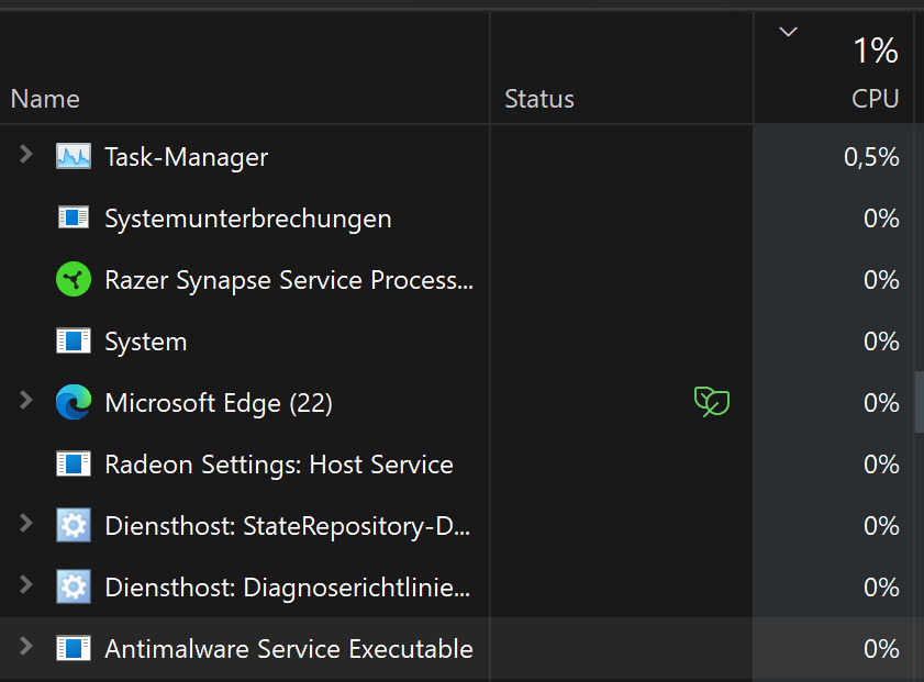

Gibt es denn im Taskmanager ein Programm was auffällig oft aktiv ist?
Bei mir war es der G.Skill-Manager für die RAM-Beleuchtung. Der hat (in einer alten Version) meine CPU aktiv gehalten. Ist nun zum Glück behoben. Und ohne haben sie immer regenbogenfarben geleuchtet. Oder Razer Chroma-Zeugs. Wenn das falsch eingestellt ist, lässt es die CPU auch nicht ruhen.

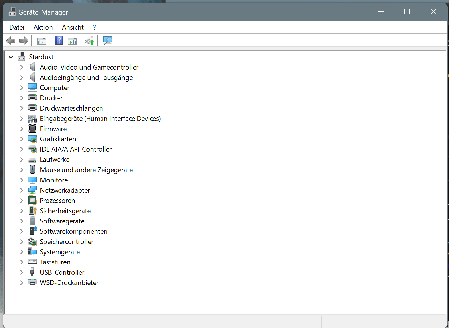

Ist der Gerätemanager frei von gelben Warndreiecken? Die Poppen direkt auf, wenn man ihn öffnet.
