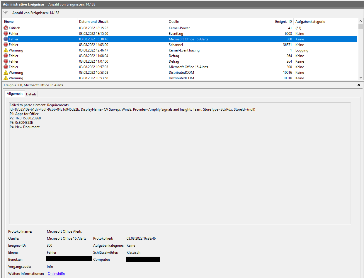

Was sagt die Ereignisanzeige ?
KB5015878 mal installieren .​
Die Ergebnisanzeige sagt unterschiedliche Dinge bei den Vorfällen.
Hier beim vorletzen Mal:
Aber der Fehler trat auch erst um ca. 18:08 Uhr auf.
Deswegen ist der Fehler um 18:15:50 auch "Das System wurde zuvor am ‎03.‎08.‎2022 um 18:08:46 unerwartet heruntergefahren."
Ich weiß nicht, ob das dann wirklich das Problem ist.

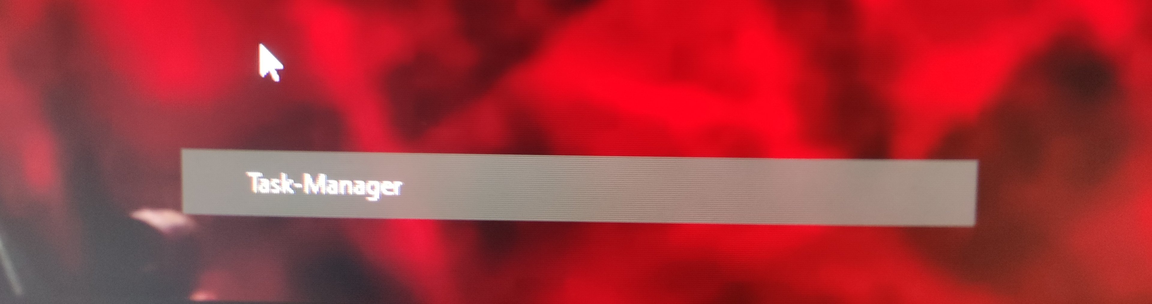

Aber gerade eben um ca. 19:58 Uhr trat der Fehler erneut auf.
Leider konnte ich kein Bild vom Task Manager machen, weil der sich nicht öffnen lies.
Aber ein Bild eines grafischen Fehlers.
Der Button verschwand nicht mehr und alles war eingefroren.

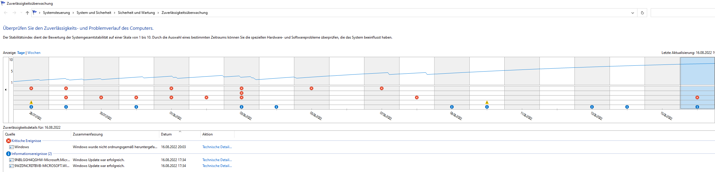

Auch diesmal ist die Ereignisanzeige nicht sonderlich hilfreich.
Wenn Harddisk 3 die Festplatte ist, welche als Datenträger 3 in der Datenträgerverwaltung steht, ist das eine ältere externe Festplatte, die nichts mit der Systemstabilität zu tun haben sollte.
Auch im Zuverlässigkeitsverlauf sehe ich nichts außergewöhnliches.

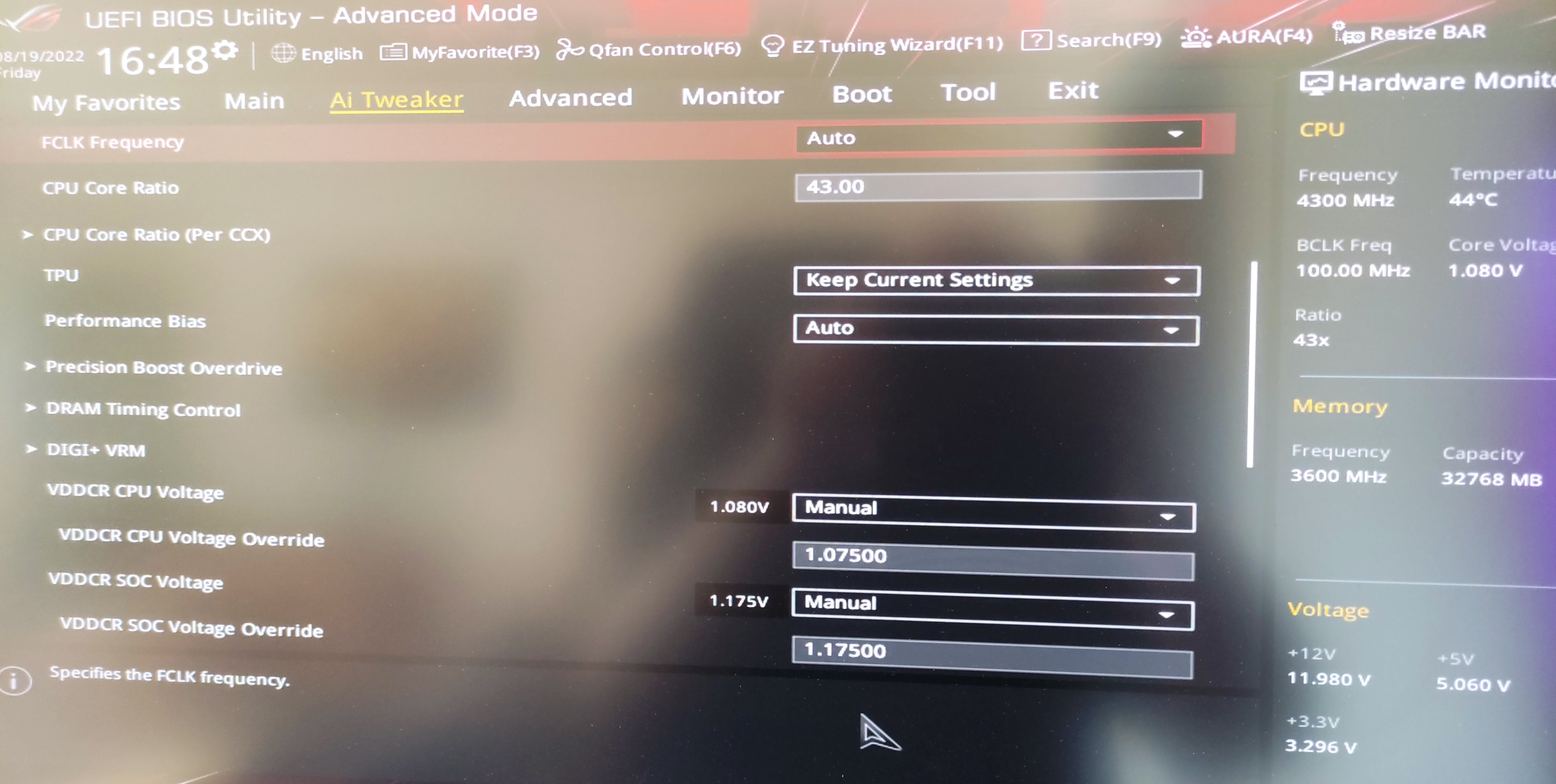

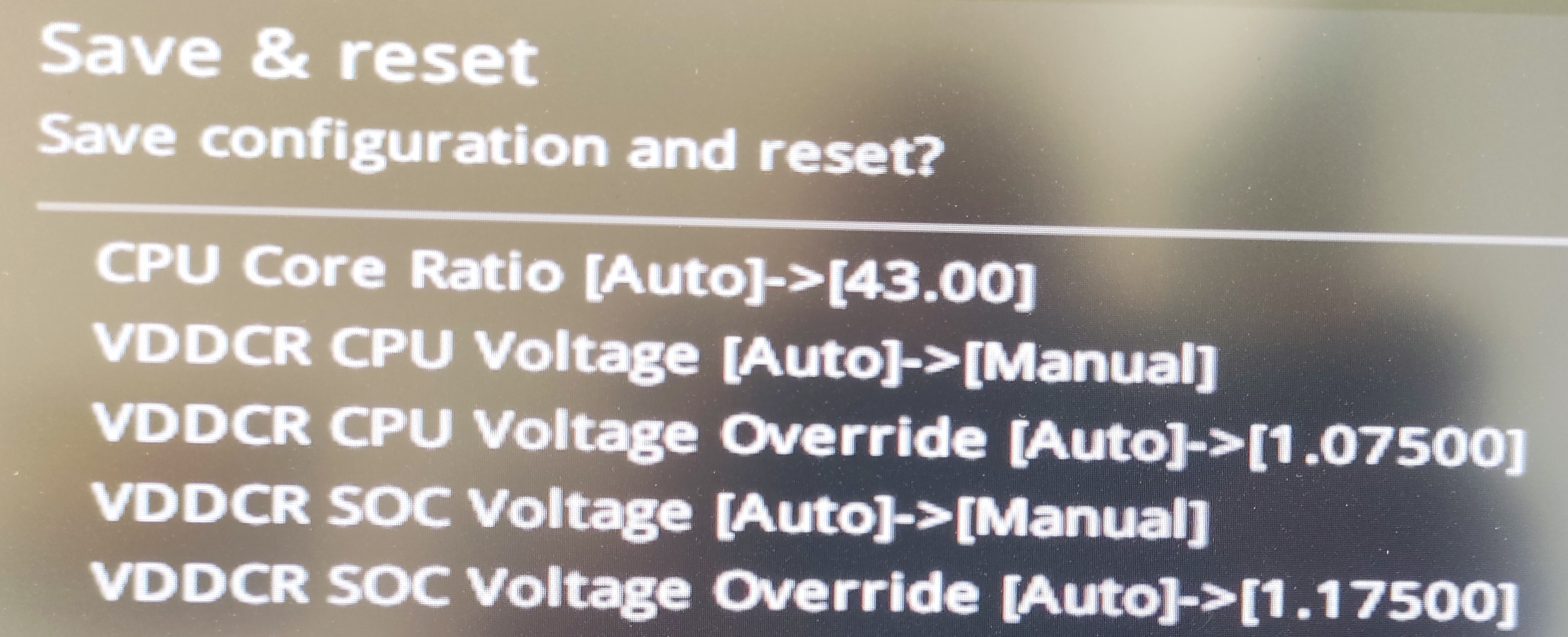

Ich werde wohl morgen das ausprobieren:
gedi schrieb:
VSoc auf 1.175V
Allcore-Clock auf 4.3G
Vcore 1.075V
@gedi ist das alles richtig oder hatte @Snoop7676 recht und es müsste:
Vcore auf 1.175V
VSoc 1.075V
sein?
Okay, Zeit für den derzeitigen Status.
Habe die Einstellungen aus dem Post zuvor am 19.08. vorgenommen und hatte bis heute keine Vorfälle. Das ist die längste Zeit ohne Fehler seit wirklich sehr langer Zeit.
Ich denke der Thread kann geschlossen werden.
