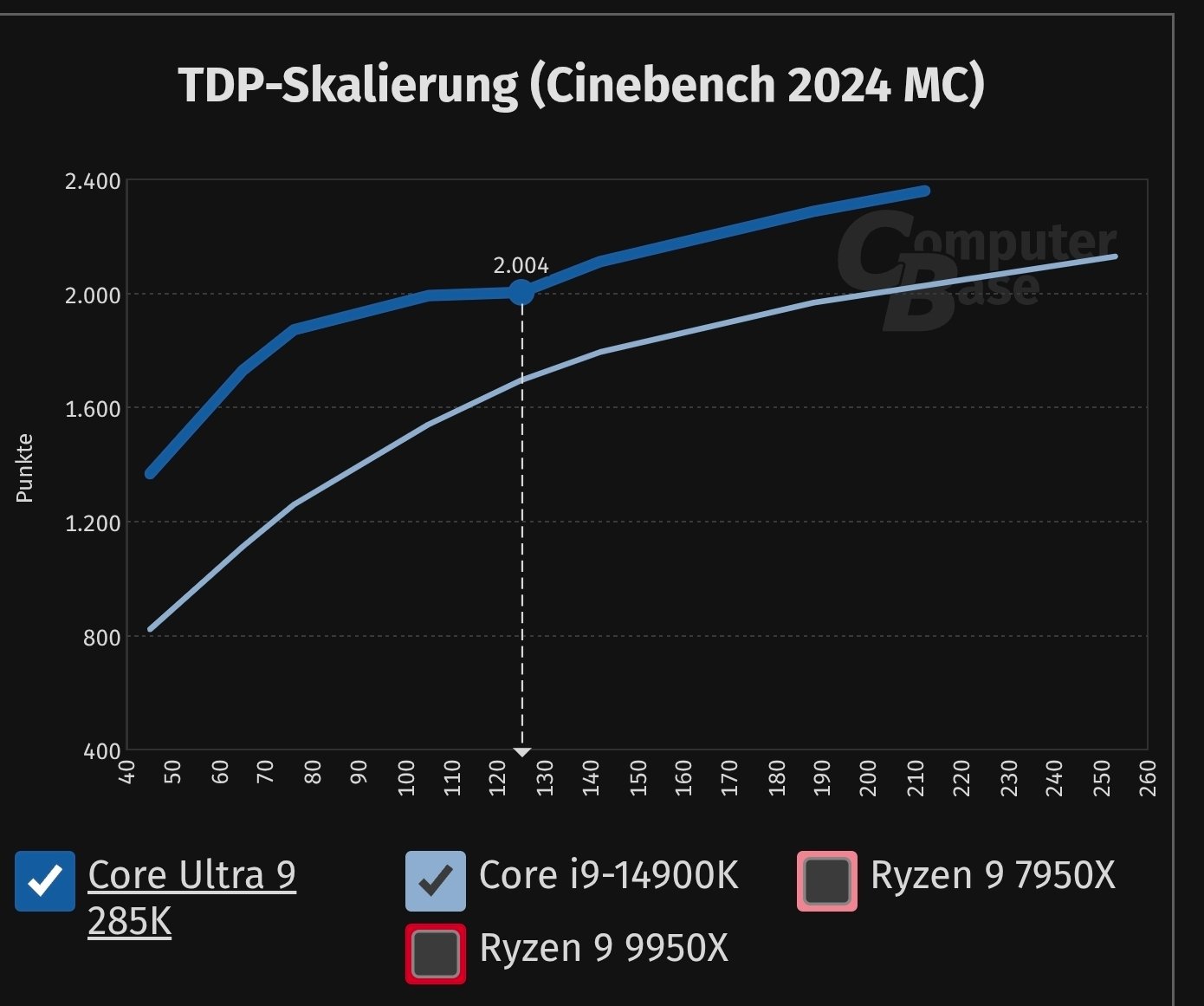

Wenn du den 270K Plus weiter optimieren willst stell gerne den MTB (253W) aus dann bleibt die CPU bei ihrer PBP von 125W.
Das Spannungstaktkurven nicht linear sondern degressiv verlaufen und damit auch die Leistung sieht man ja schön am unteren Schaubild.
Damit sparst du dir unnötige Abwärme und folglich auch Lautstärke.

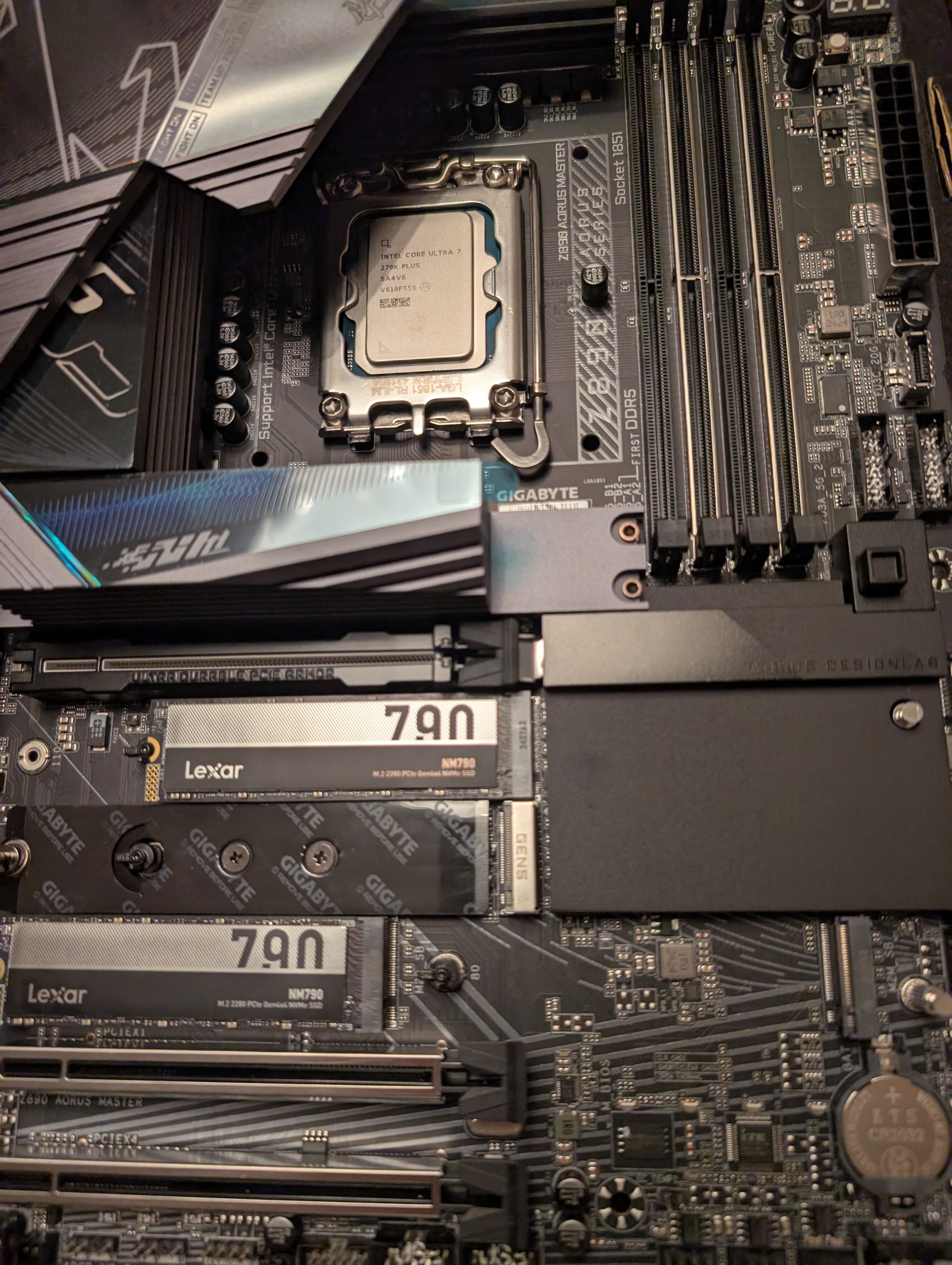

Guten Abend ich melde mich Mal wieder. Bin zurzeit den neuen PC zu bauen und hätte eine Frage bezüglich SSD Slot verbau. Habe meine Haupt wo natürlich das Betriebssystem läuft auf den untersten Slot mit dem großen Kühlkörper meines Z890 Aorus Master gepackt. Frage ich habe noch eine Lexar 1 TB und eine Lexar 4 TB als Sub SSD wenn man es Mal so betiteln möchte. Die 1 TB wäre für Cache und anderen Daten Speicher den ich dort unterbringen möchte so als Daten Ablage und die 4 TB natürlich für meinen Content (Samples, Bibliotheken und sonstiges etc.) Macht es einen riesigen Unterschied ob ich bei den Slots unten die Reihenfolge von oben nach unten Belege. Der Slot 2 der unteren Slots des Mainboards hat beim 2 Slot auch so ein schwarzes klebriges Pad wie der Haupt Slot mit dem großen Kühlkörper. Sollte da eine SSD rauf die am meisten Wärme ab gebe?
Für Hilfen wäre ich sehr dankbar 😅🫡

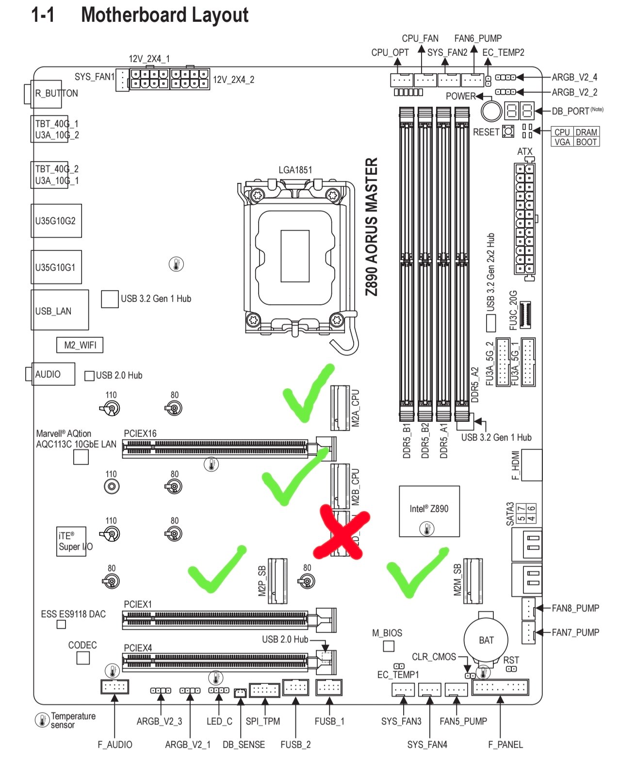

@Ice!
Möge bitte jemand weiteres verifizieren: @djducky @Mork-von-Ork
Edit:
Grün wäre im ersten Bild noch M2B, hab ich vergessen/übersehen was auch immer.
@KarlsruheArgus
Ich habe mir jetzt nicht den ganzen Thread durchgelesen, würde es aber bestätigen, der GPU Slot hat Lanesharing mit dem zweiten PCIe‑5‑M.2‑Slot (sollte der genannte M2D sein).
Mehr als 1x m.2 mit PCIe 5 geht bei LGA1851 so oder so nicht ohne Lanesharing schlicht weil nur 20 PCIe 5 Lanes zur Verfügung stehen, daher gibts hier auch vergleichsweise wenig Boards mit mehr als einem.
Reaktionen: djducky und KarlsruheArgus
Ah verstehe hängt sozusagen als 2ter pci 5.0 Slot mit dem 1 zusammen und müssen sich die lanes sonst teilen wobei GPU 16 belegt und die SSD 4 und wegen 20 geht ja nicht mehr richtig?
Abgesehen davon nicht den 3 Slot zu belegen ist es relativ ob ich Slot 2 mit meiner 4tb und Slot 4 mit 1 TB Belege oder anders rum macht nicht viel Unterschied?
Bei Intel LGA1851 CPUs hast du 24 verfügbare Lanes allerdings in der Aufteilung 20 (PCIe 5) + 4 (PCIe 4).
Normalerweise werden über die 20 PCIe 5 Lanes die GPU (16x) und ein m.2 Slot (4x) angebunden.
Ein weiterer m.2 Slot wird über die 4x PCIe 4 Lanes über die CPU angebunden. (hier m.2B_CPU)
Die weiteren m.2 Slots und sekundären PCIe‑Slots hängen am Chipsatz (der kann maximal PCIe 4).
Diese haben hier hinten statt "CPU" "SB".
Wenn jetzt ein weiterer PCIe 5 m2. Slot dazu kommt nimmt dieser sich 4x Lanes von der GPU, da hier nur 16x oder 8x geht bedeutet das, wenn der zweite m.2 Slot belegt ist wird der GPU Slot nur noch mit 8x Lanes angebunden.
Das ist egal, wenn man eine PCIe 5 SSD hat sollte diese im ersten Slot verbaut werden da dieser eben die PCie 5 Anbindung ohne Sharing hat, alle anderen ohne Sharing sind PCIe 4.

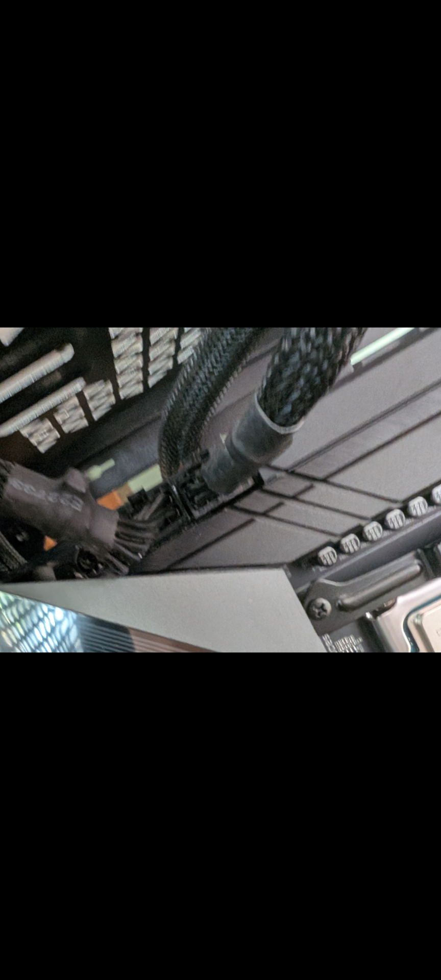

Beim Kabel Management Versuche ich es etwas aufzuräumen kann ich problemlos nach hinten dicht einknicken oder soll ich da besser mehr Raum der kabeln geben. (Vielleicht sollte ich sie nochmals abgesteckt und nicht beim gesteckten so rum probieren)
