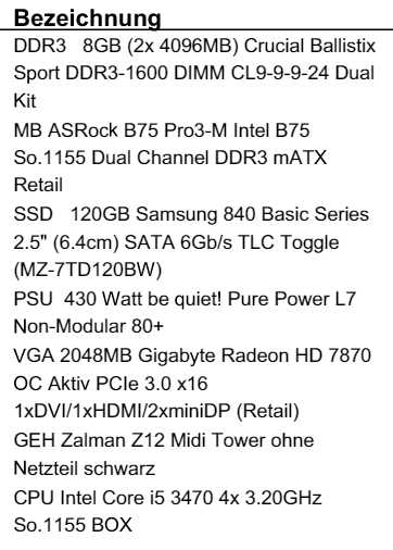

Habe mir vor ca 2 Jahren auch mit Hilfe dieses tollen Forums folgenden PC gebaut: Clipboard02.jpg. Es lief immer alles gut. Ich war jetzt ein halbes Jahr unterwegs, als ich vor einer Woche zurück war hat auch noch alles funktioniert. Allerdings hat sich der PC vor ein paar Tagen beim einfach youtube hören aufgehangen; sprich Bild verzerrt und Musik an der Stelle verharrt.
