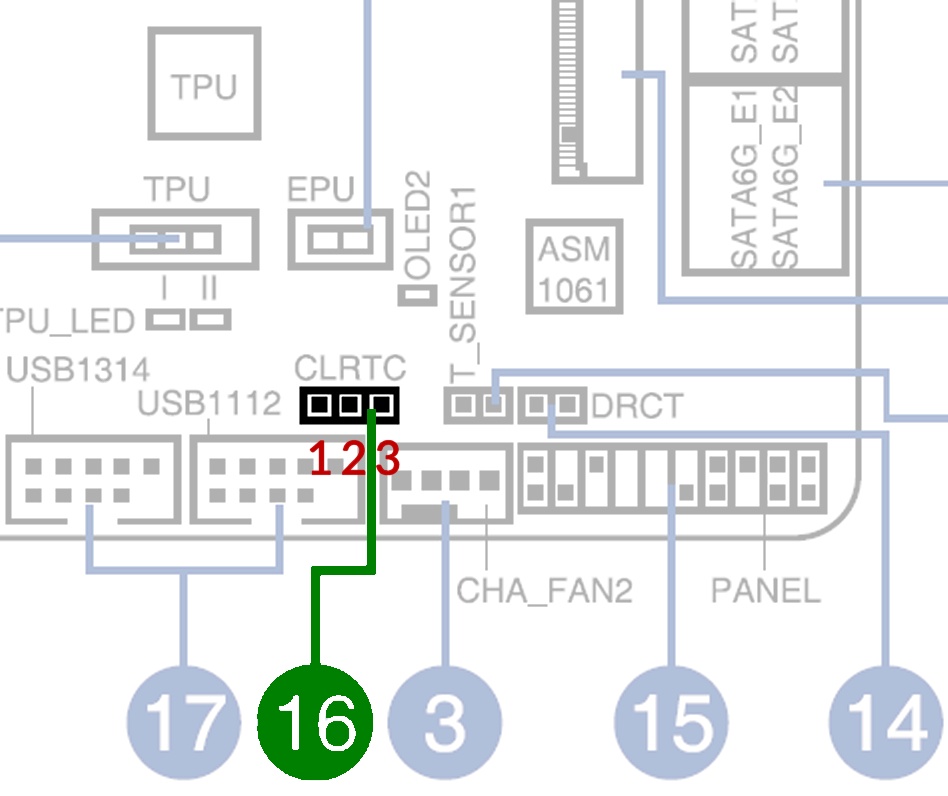

Mach auch mal einen CMOS-Reset:
Die Kontakte 2 und 3 10s lang kurzschließen (Jumper, Schraubenzieher) und dann wieder öffnen.
Nur Batterie raus hilft meist nicht.

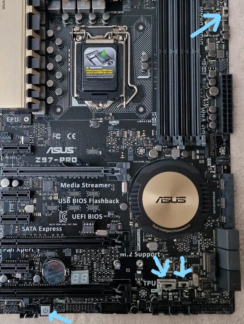

Du könntest folgendes versuchen, da gerade Asus Z97er Board,s recht zickig sein können.
Erstmal alles wieder anschließen, natürlich komplett ohne Strom, auch bitte das Stromkabel aus dem
Netzteil ziehen.
die Gehäusestecker mit der Bezeichnung PW Switch und Reset vom Mainboard abziehen
Merke dir bitte wo der PW Switch war, ggf. Handbuch dazu holen.
dann die auf den Bildern markierten Schalter auf "gängigkeit" prüfen. Da setzt sich gerne feinstaub
rein und macht die tollsten "Probleme"
Wenn alles "gängig" ist, natürlich die Schalter wieder so ausrichten wie die waren, bzw. so einstellen
wie es das Handbuch für "Default" vorgibt.
" unten die silbernen Schalter nach Links, oben rechts der nach unten "
besonderes Augenmerk bitte auf den "grauen Powerschalter" unterhalb der Bios Batterie achten,
der muss leichtgängig sein und Du "musst" beim drücken ein klicken hören oder fühlen
Strom anschließen, Netzteil einschalten und dann den "grauen Powerknopf auf dem Mainboard"
drücken, dann sollte der PC wieder laufen.
ggf. klemmen auch nur die Power oder Reset Schalter am Gehäuse
Wenn der PC dann läuft und auch hochfährt, melde dich nochmal

Hallo Tarimaro,
das hatte ich alles schon gemacht wie du beschrieben hast. Sämtliche Schalter sind leichtgängig und haben den normalen kurzen Widerstand inkl. dem typischen klicken. Auch hatte ich zum starten nur den Knopf auf dem Board verwendet, ohne angeschlossene Gehäusekabel. Nutzte alles nix….
Werde mir mal ein Board besorgen und schauen, denke das hat es hinter sich

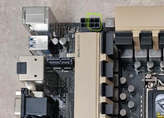

Okay, dann bliebe noch der 8 Polige CPU Stecker
den kannst Du ja teilen, dann den 4 Poligen Stecker, da anschließen (Bild)

Nur 4polig hatte ich auch schon in meiner Verzweiflung gesteckt, brachte auch nix. Am Board kann ich nichts erkennen, es wackelt nix, es ist nix gefärbt durch Hitze usw. Schaut alles aus wie am ersten Tag. Ein Foto der hinteren Anschlüsse kann ich heute Abend mal versuchen mim Handy zu posten, schaut aber alles bestens aus.
