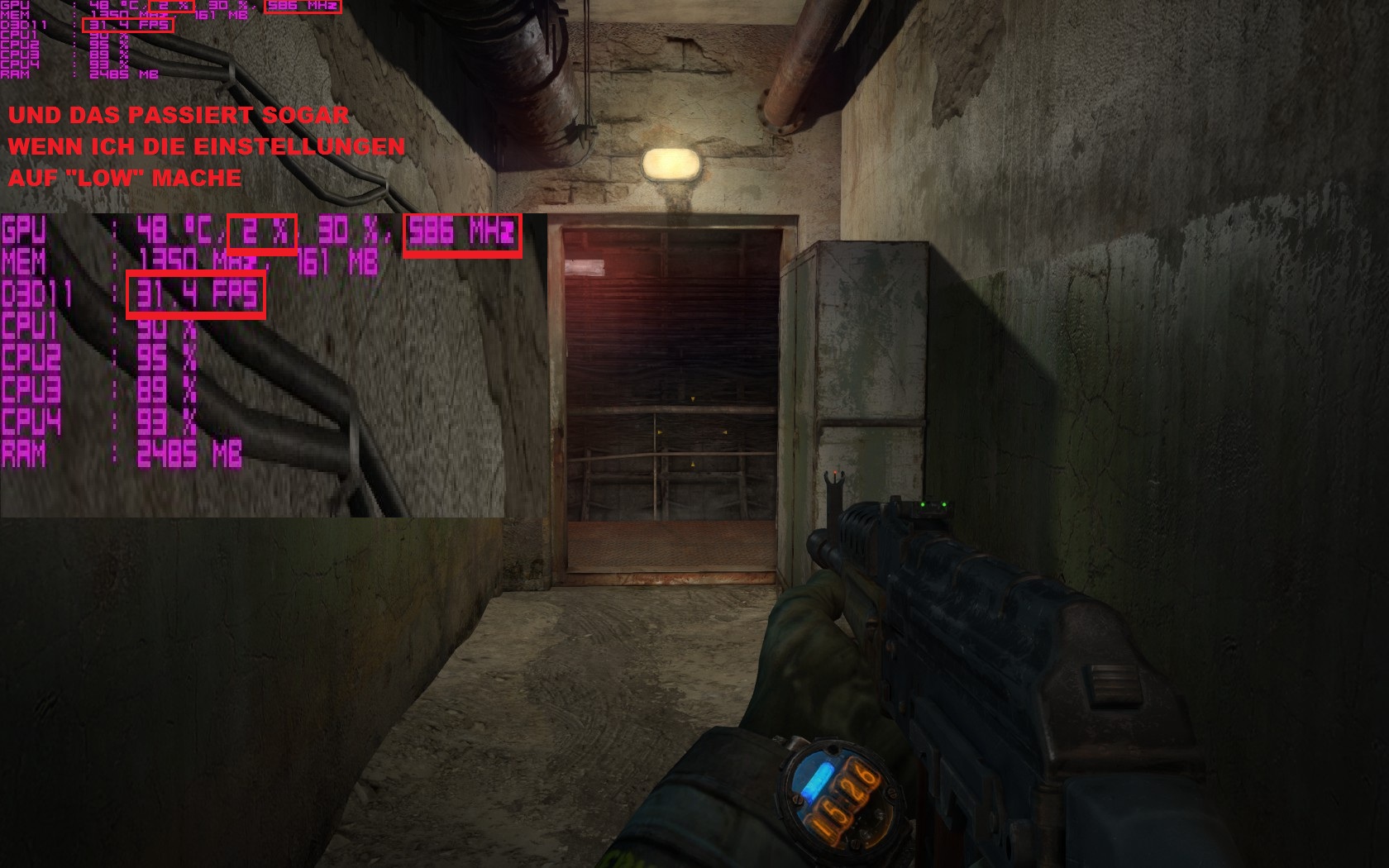

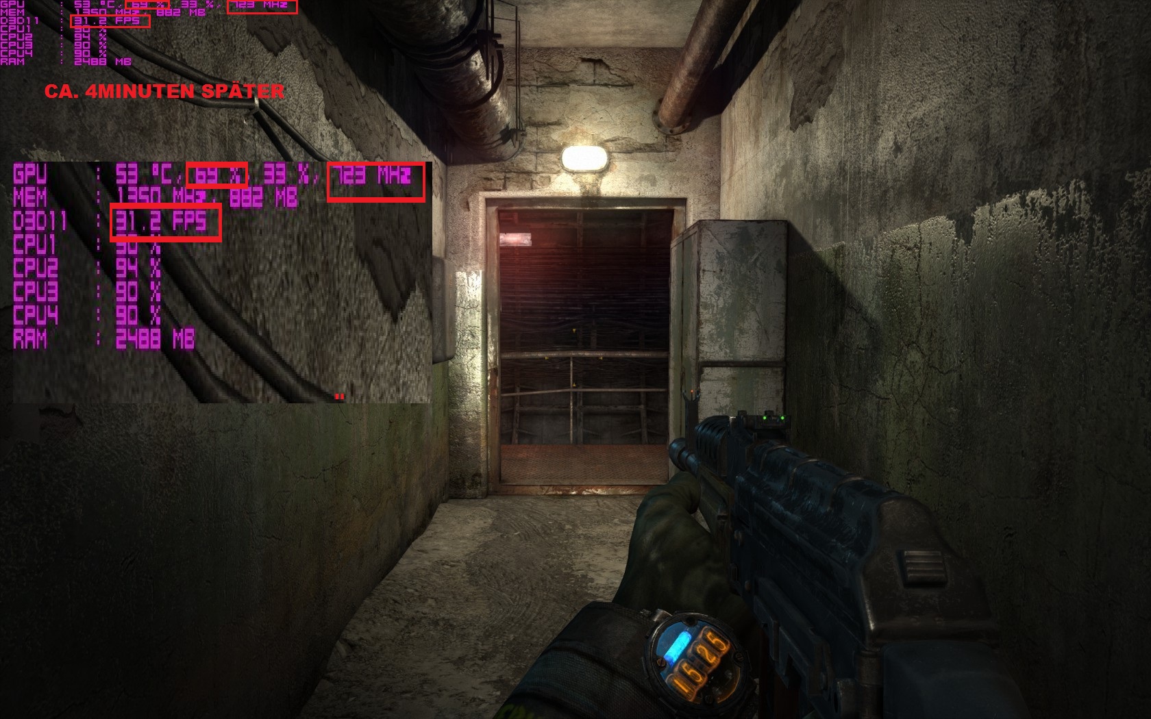

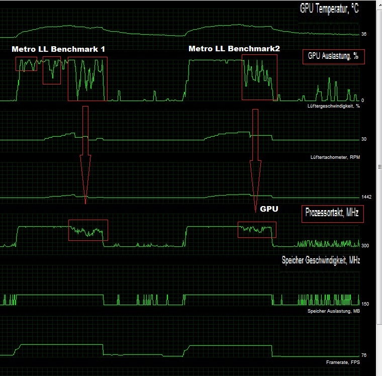

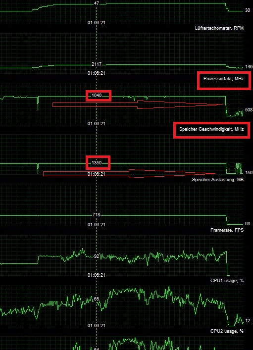

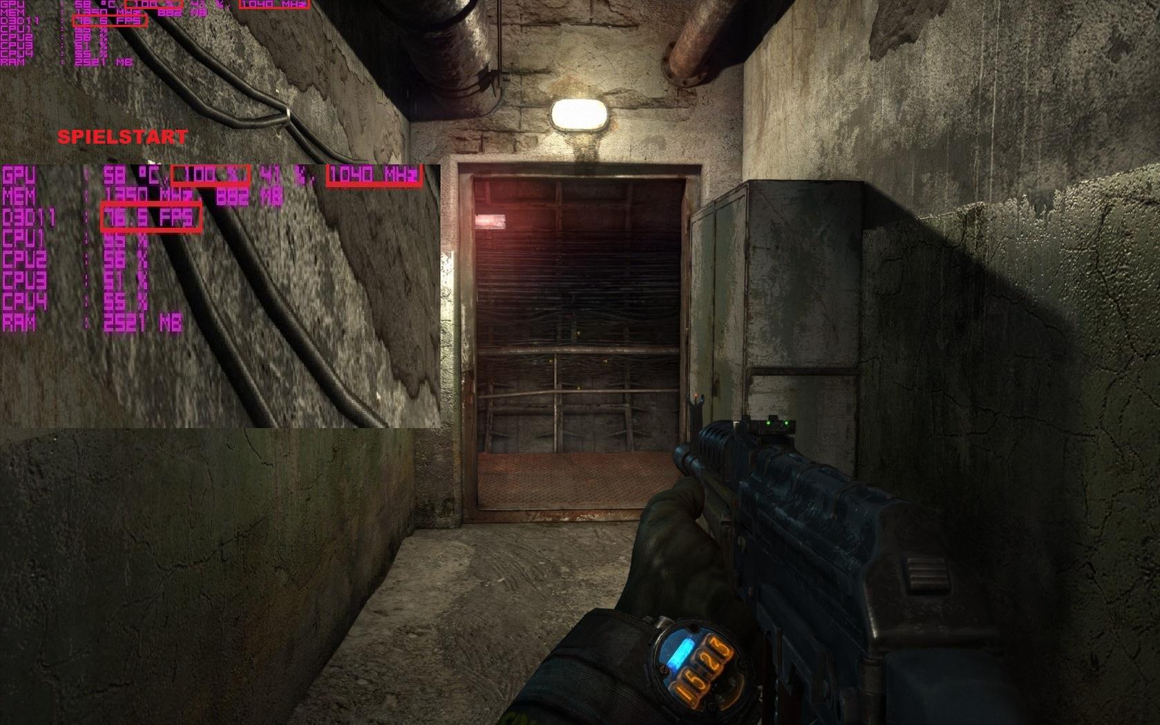

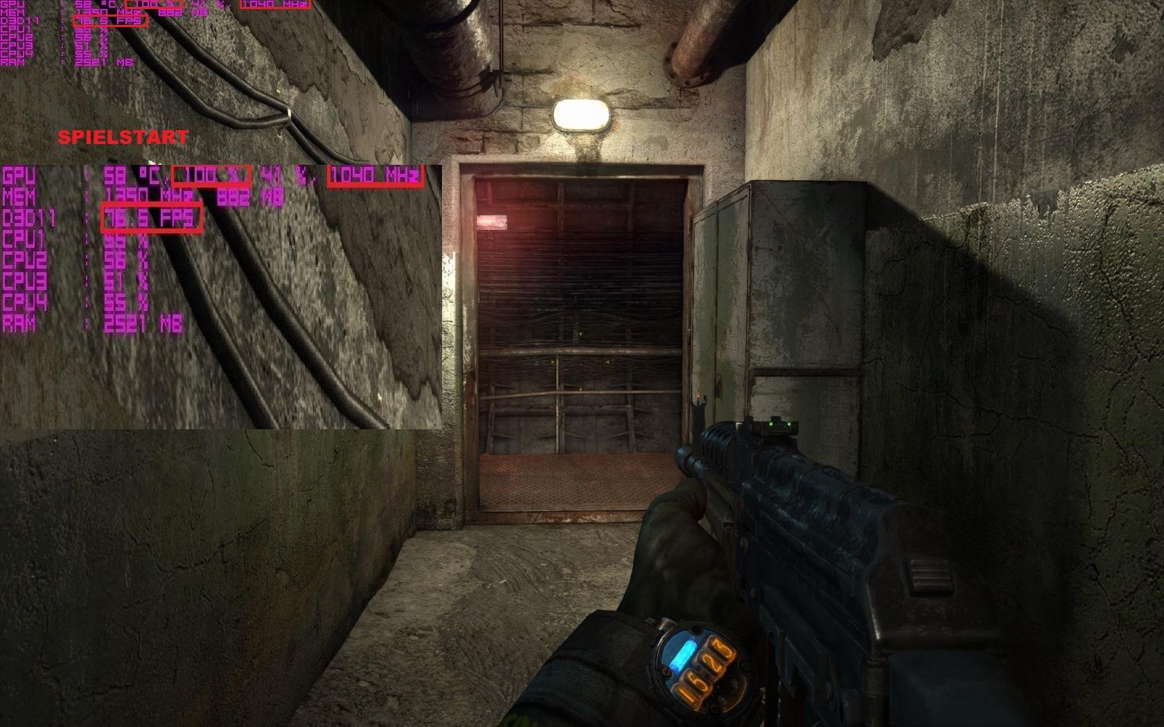

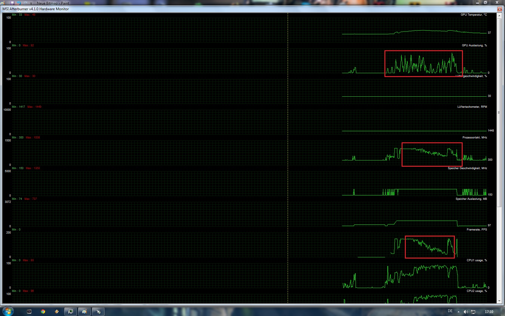

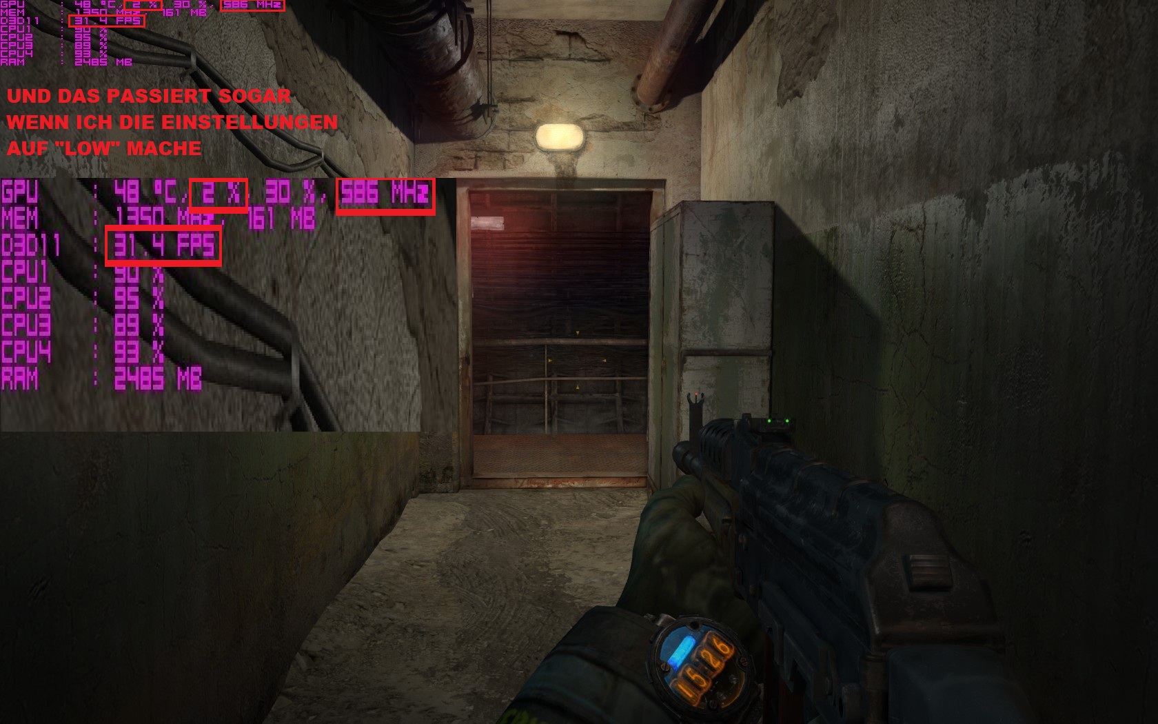

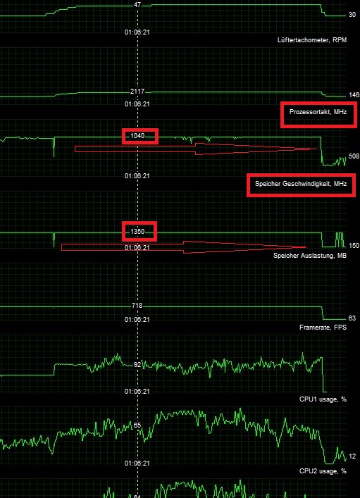

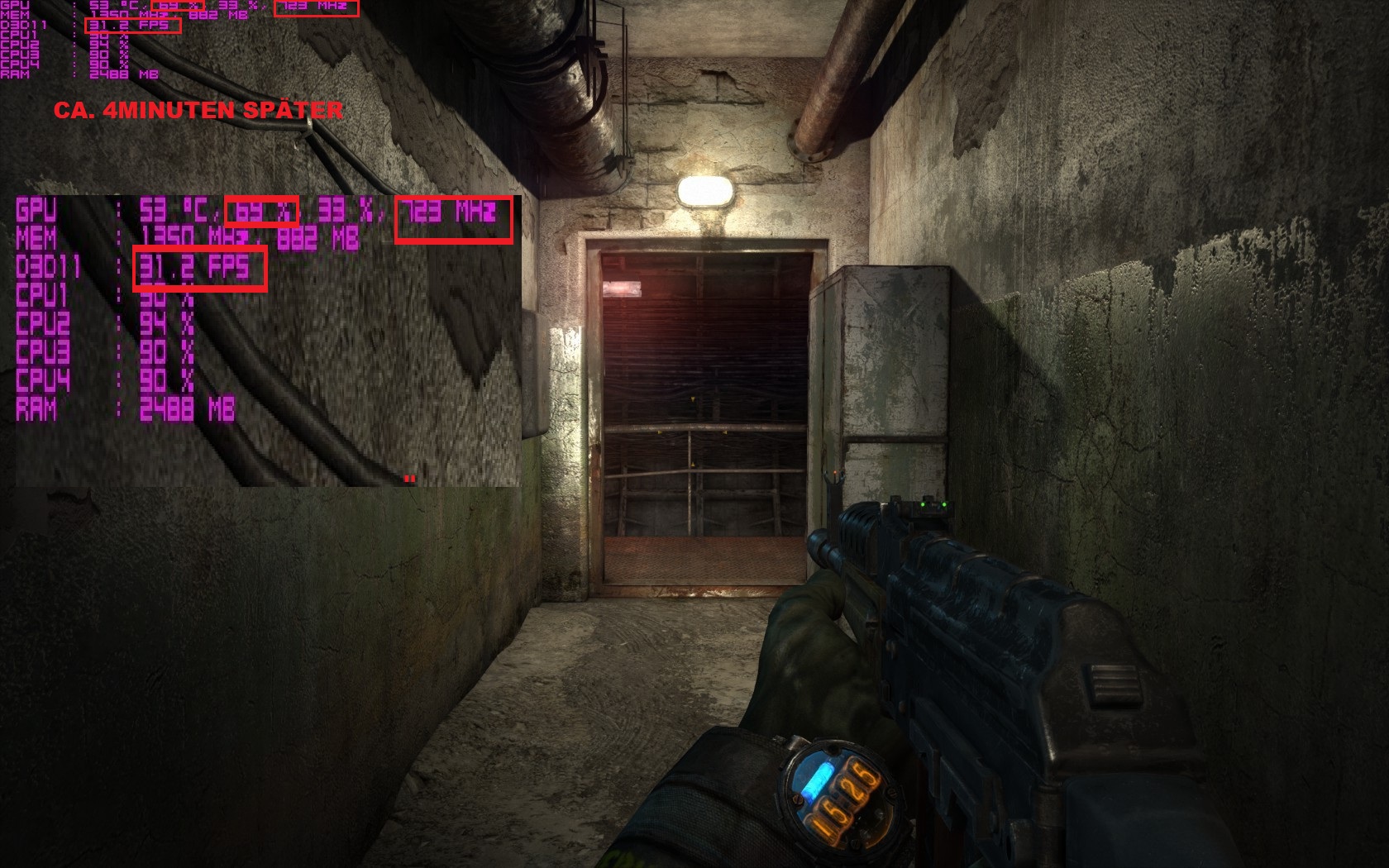

ich finde es ist noch schlimmer geworden mit den einbrüchen. und schaut so aus das wenn die graka keine lust mehr hat büffelt die cpu los :freak:

Das sieht aber eher danach aus als ob die CPU Probleme machen würde.
Kannst du mal nachschauen ob die CPU irgendwie zu heiss wird oder vielleicht ein anderer Prozess im Hintergrund plötzlich so viel Last erzeugt?
Vielleicht wird die CPU durch die Abluft der GPU zu heiss, die 290 heizt ganz schön ordentlich.
Die GPU taktet runter, da nicht gefüttert wird...
CPU auf Stock und nochmal... mit der neuen GPU mag deine CPU wohl mit dem angelegten Takt nicht recht stabil laufen, sofern die CPU nicht wegen zu hoher Temp runter taktet, aber das wäre dir ja ohnehin bereits aufgefallen, wenn du schon die Dias von Afterburner näher betrachtest, aber wer weiß, vielleicht nicht näher betrachtet?
Was war deine alte GPU? ... deine CPU muss bei ner 290 ordentlich mehr schuften, um die zu füttern, als bei der alten folge > höhere Temperaturen. Da auch noch OC...
Ich vermute einfach mal, dass die CPU throttelt.
Gib doch mal die Temperaturen der CPU durch und mit was du die kühlst.
@BlauX
ist ein mugen2 + 120er lüfter. unterstützt von einem gehäuse lüfter vorne mit frisch luft und hinten einer für abluft :) der hält die cpu bei last auf ca 50 °C +-5 je nach spiel.
ach leute danke für die mühe. alles gecheckt nichts gebracht............ bis auf eine simple neuinstallation des graka-treibers
