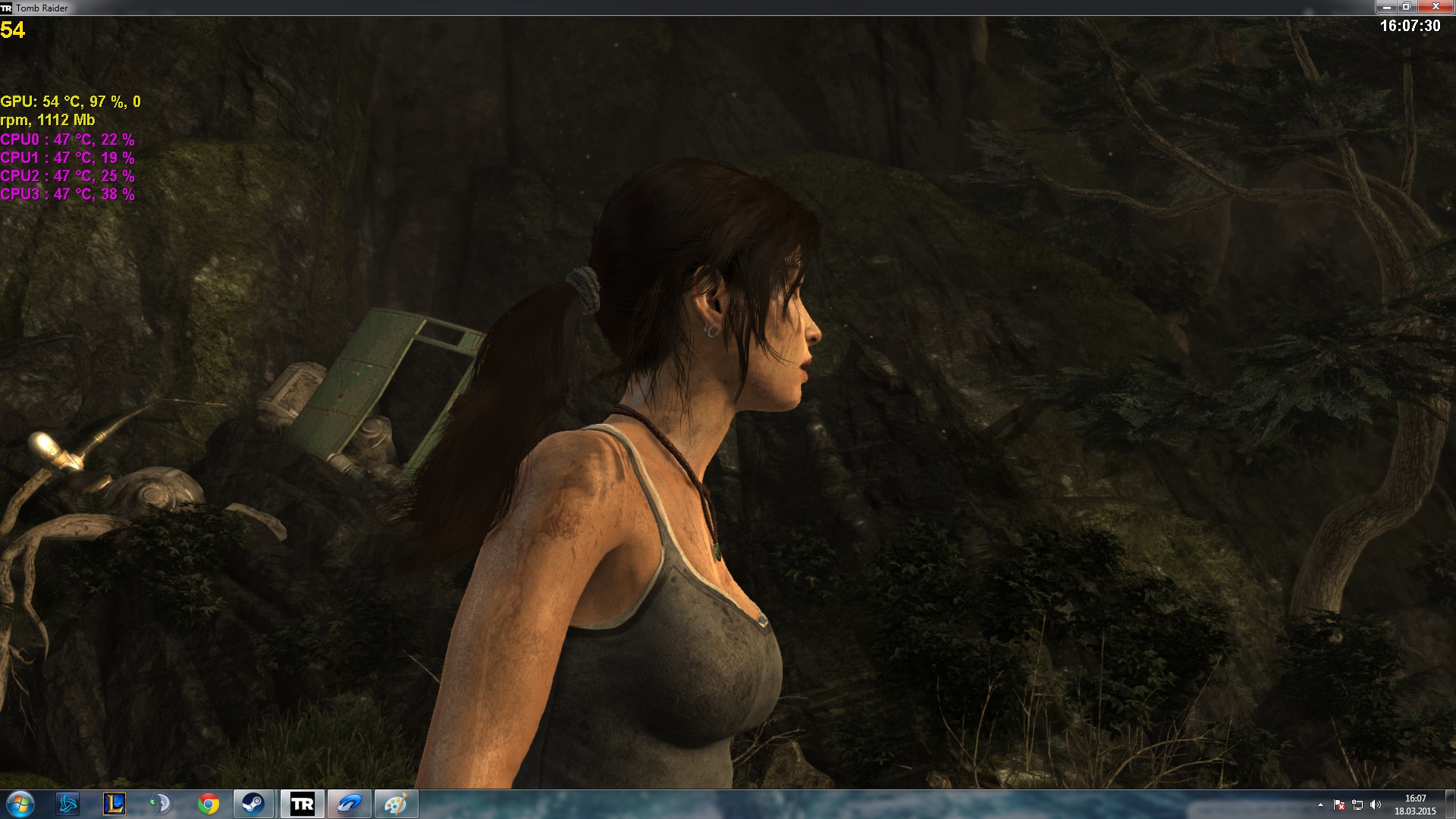

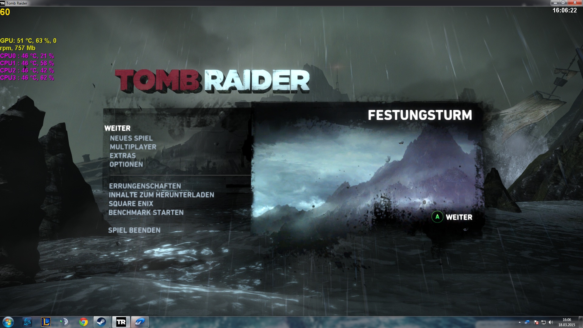

So ich habe jetzt mal einen Vergleich für vorher - nachher. Links oben seht ihr ja die ganzen Werte, da ist ein ganz komisches flimmern im Bild, so "unsichtbare" Streifen die durch's Bild gehen. Ich verstehe es irgendwie nicht.
Streifen steh ich nicht wirklich welche, denke mal die sind von deinem Monitor. Zu tomb raider kann ich nur sagen es läuft bei mir ohne Probleme, auch. The crew auf fullhd und ultra settings geht locker.

Ich habe gerade einen anderen Monitor angeschlossen und das ist genauso. Es sind halt so unsichtbare Streifen die schnell von unten nach oben etc. wandern... schwer zu beschreiben. Es ist jetzt nicht sehr störend aber es war vorher mit der alten Grafikkarte halt auch nicht.
EDIT: Kann es am Adapter liegen? (VGA > DVI)
EDIT 2: Korrigiere, die Streifen zappeln eher.
