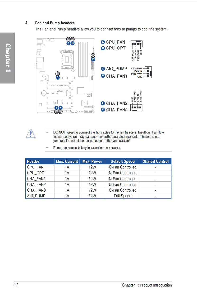

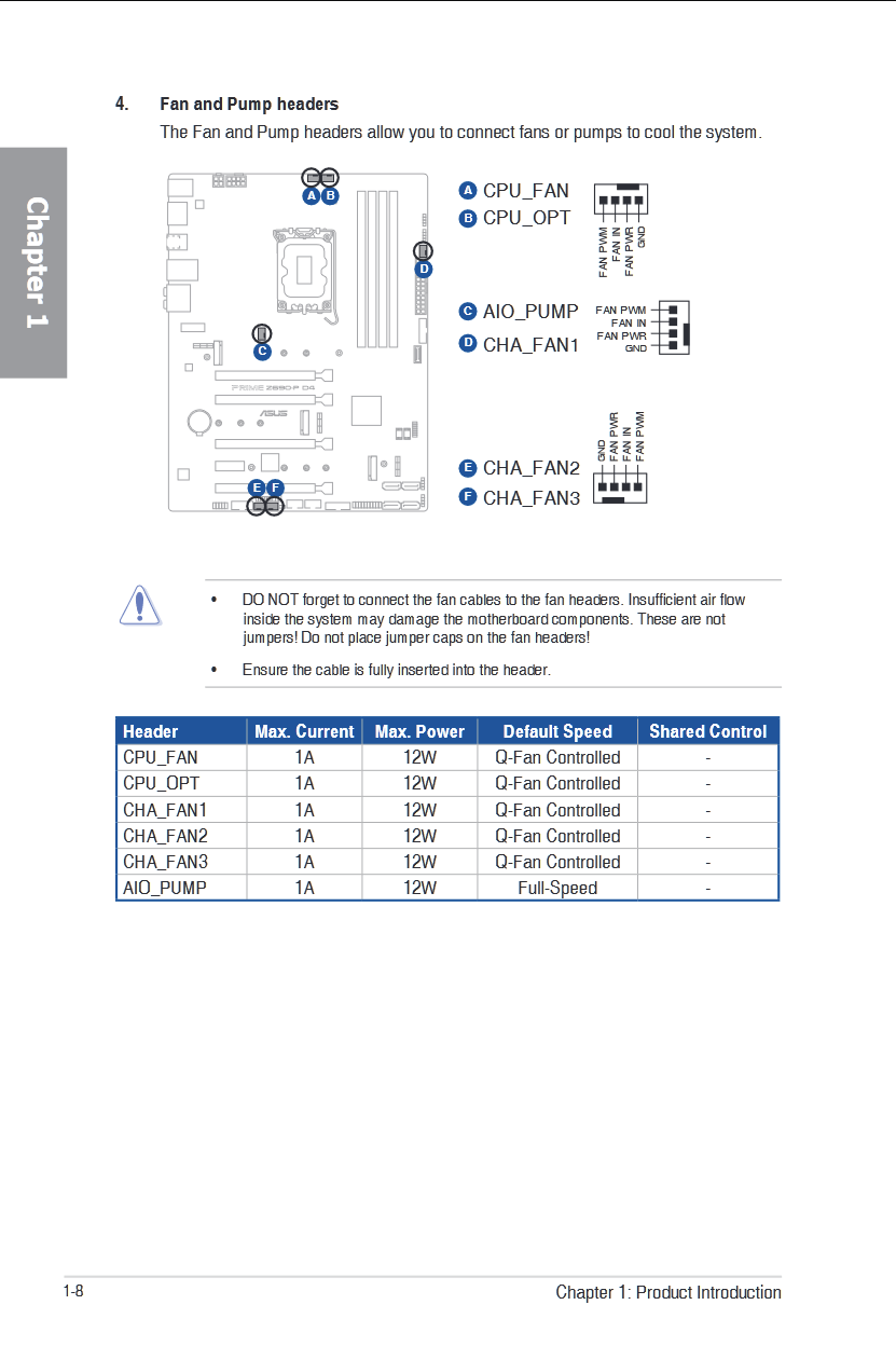

Ist der Lüfter-Anschluss oder ARGB-Anschluss gemeint?
[Quelle: PRIME Z690-P D4 User’s Manual (English Edition)]
Deth schrieb:
3 Be Quite Light Wings 140mm Lüfter eingebaut
Die maximale Leistung von 1A (12W) pro Anschluss beachten!
Die Light Wings 140mm PWM high-speed | be quiet! haben eine Leistungsaufnahme von 4,68 W.
D.h. pro Anschluss maximal zwei Lüfter.

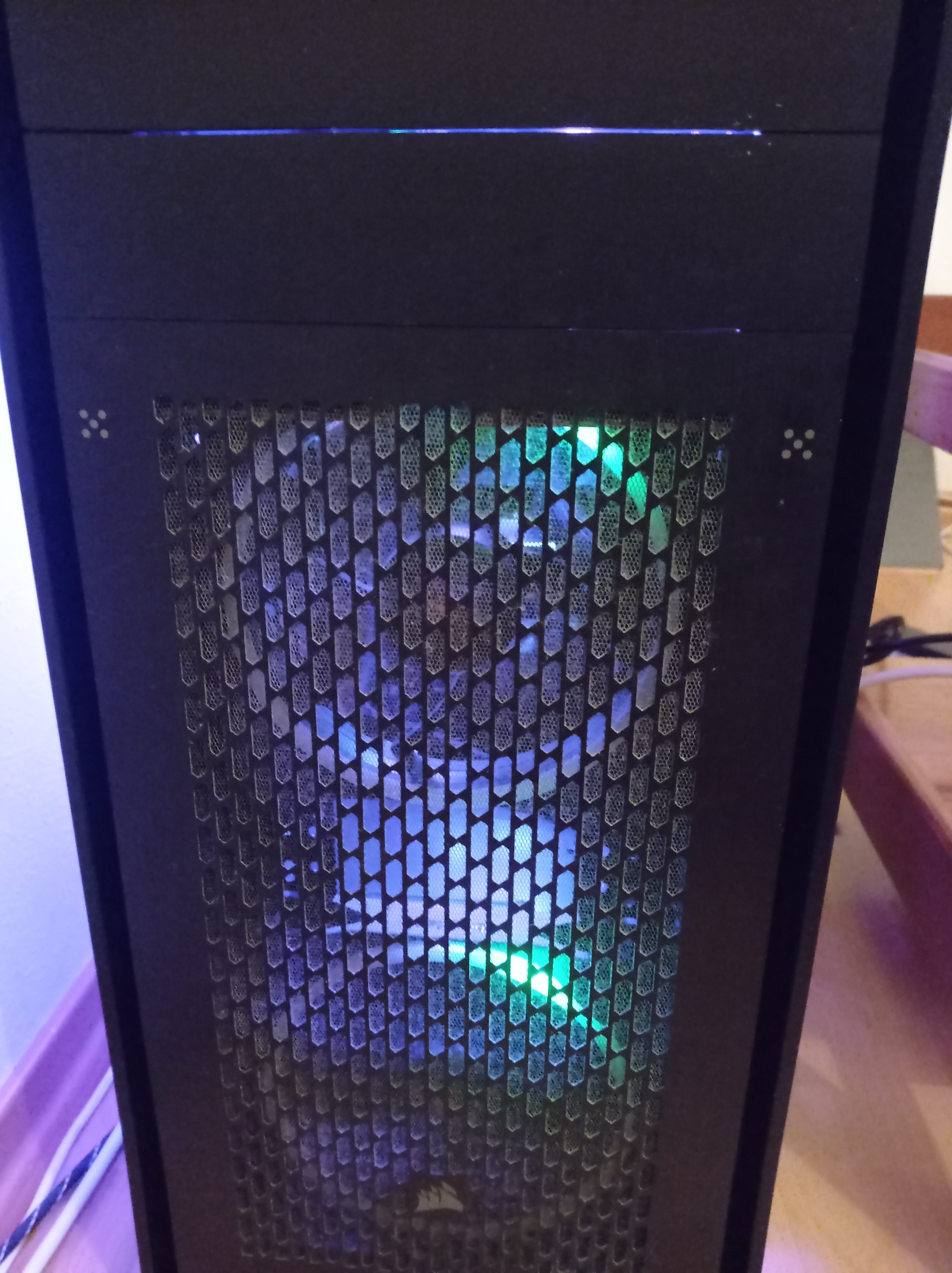

Nun leuchten alle 3 aufeinmal nur noch oben rechts grün ?
Bitte ein Bild machen und hier einfügen.

Sieht bei allen 3 so aus. Beim Lüfter Hinten das gleiche auch nur das Grüne Licht an.
Habe sie nun vorhin ausgesteckt und wieder neu ein, dann gingen alle aber es haben einige Farben gefehlt. Aber kaum starte ich den Pc neu wieder das gleiche .....

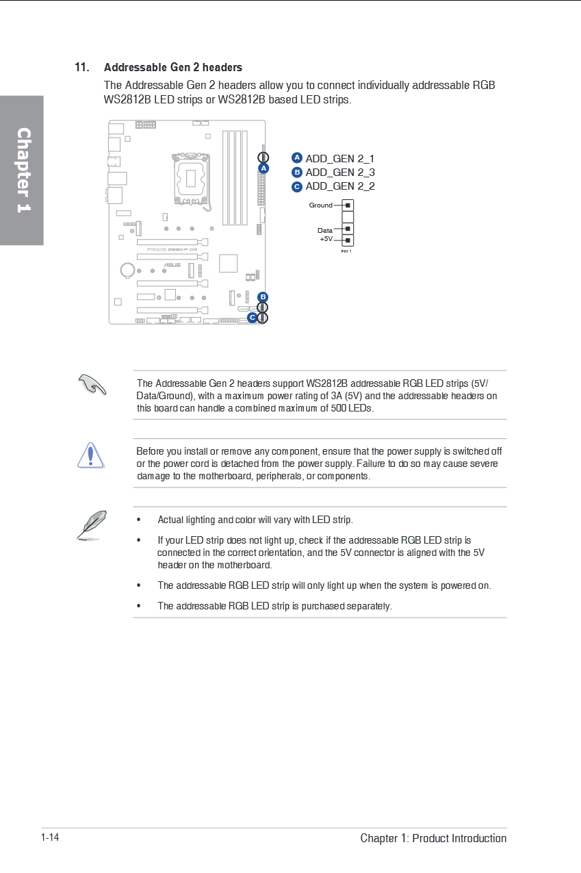

Mir ist nun aufgefallen das das Kabel meines RGB Controllers nur 3 Locher hat aber der Anschluss vom Board wo RGB steht hat 4 Pins.

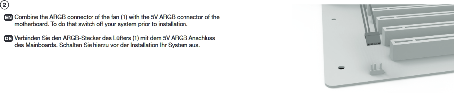

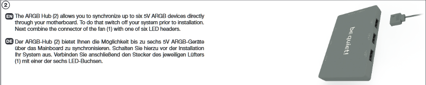

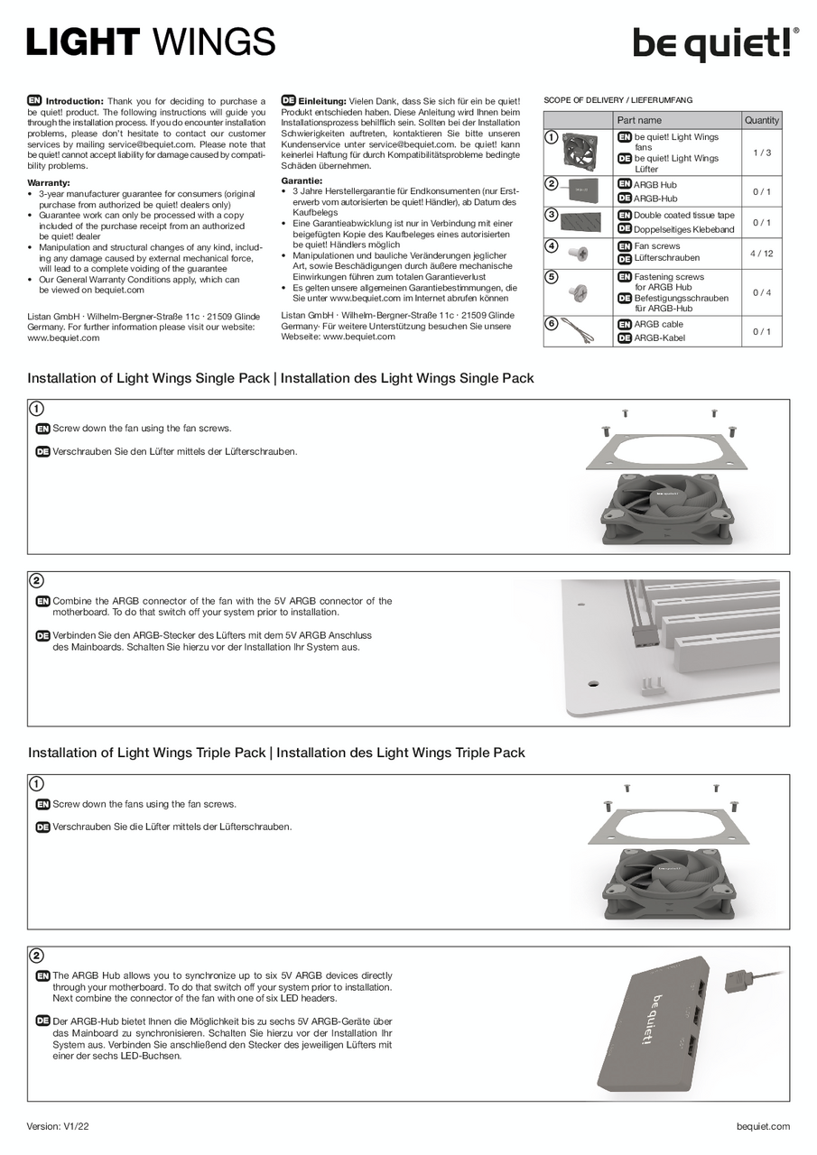

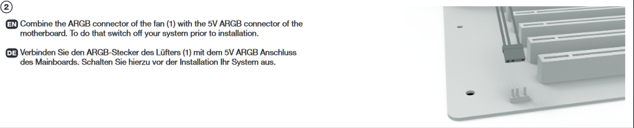

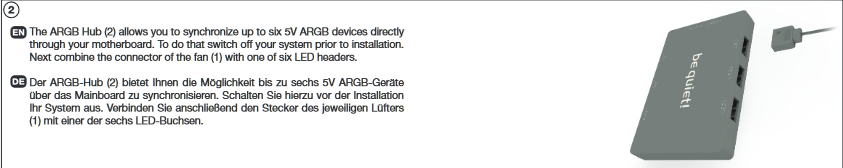

Vorsicht, die Light Wings 140mm PWM high-speed sind A-RGB (Beleuchtungsanschluss 5V 3-pin ARGB).

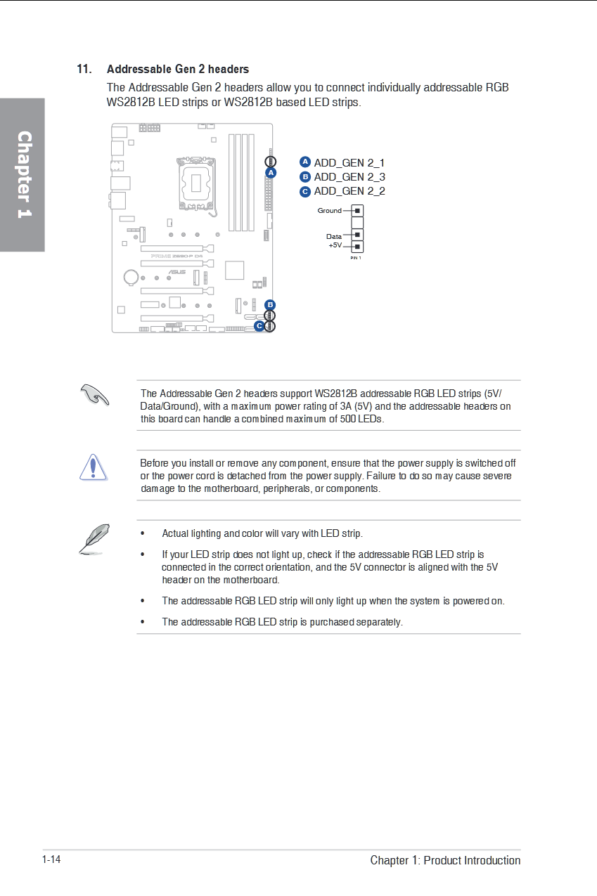

The Addressable Gen 2 headers support WS2812B addressable RGB LED strips (5V/Data/Ground), with a maximum power rating of 3A (5V) and the addressable headers on this board can handle a combined maximum of 500 LEDs
[Quelle: Light Wings 140mm PWM high-speed Handbuch]
Ein Test, um die Hub auszuschließen, wäre einen Lüft direkt am Mainboard anzuschließen.
