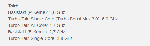

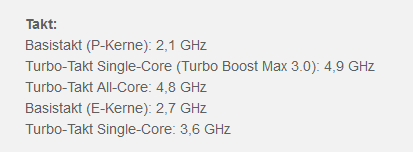

@Drewkev hat der TE doch eindeutig geschrieben. Damit er die 5 GHz halten kann.
Der 12700 hat nur 4,9 Single und 4,0 AllCore ;-)

Ohne K (Bild1) K (Bild 2).
