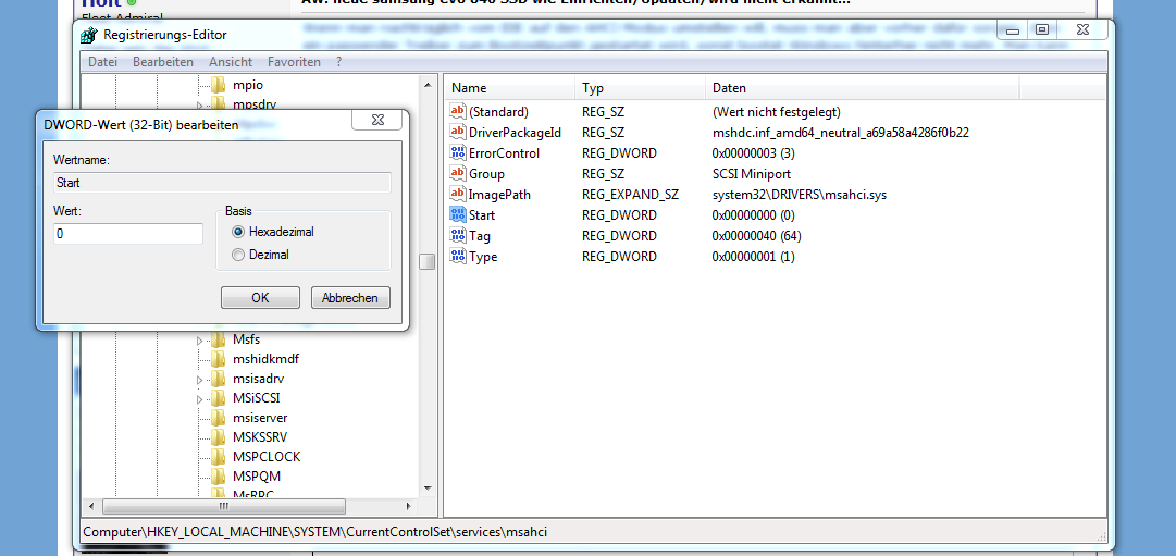

Wenn man nachträglich vom IDE auf den AHCI Modus umstellen will, muss man aber vorher dafür sorgen, dass ein passender Treiber zum Bootzeitpunkt gestartet wird, sonst bootet Windows hinterher nicht mehr. Man kann dazu z.B. eine cmd.exe als Administrator starten und eingeben:
sc Config msahci Start=Boot
oder in der Registry HKEY_LOCAL_MACHINE\SYSTEM\CurrentControlSet\Services\msahci den Wert Start auf 0 stellen oder http://support.microsoft.com/kb/922976/de
Unter Windows 8 heisst der Microsoft AHCI Treiber nicht mehr msahci sondern storahci, also
sc Config storahci Start=Boot
HKEY_LOCAL_MACHINE\SYSTEM\CurrentControlSet\Services\storahci Start=0
HKEY_LOCAL_MACHINE\SYSTEM\CurrentControlSet\Services\msahci der wert von start steht bereits auf null ????

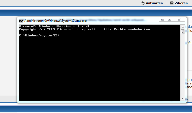

und wenn ich in der cmd.exe das eingebe (sc Config msahci Start=Boot) und ich enter drücke (dann kommt viel text in dem schwarzem fenster) speichert er es aber nicht beim schließen... :(
ich hoffe du meinst das hier wo ich es eingeben muss

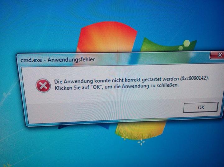

beim runterfahren kommt folgende fehlermeldung :
cmd.exe konnte nicht gestartet werden (0xc0000142)

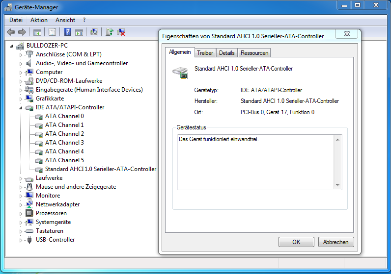

im gerätemanager steht folgendes :
wie kann ich den fehler beheben ???
Gerne geschehen, die 3 Methoden sind austauschbar und machen alle das Gleiche.
Bzgl. der Fehlermeldung müsstest Du schon etwas genauere Angaben machen um dazu was sagen zu können. Es ist aber normal, dass Windows den Start von Programme nicht mehr erlaubt wenn es runterfährt und so eine Meldung bringt, die Frage wäre also, was da gestartet werden soll und warum.
das ist mein problem grade warum will er etwas starten wenn ich den pc runterfahren möchte... ???

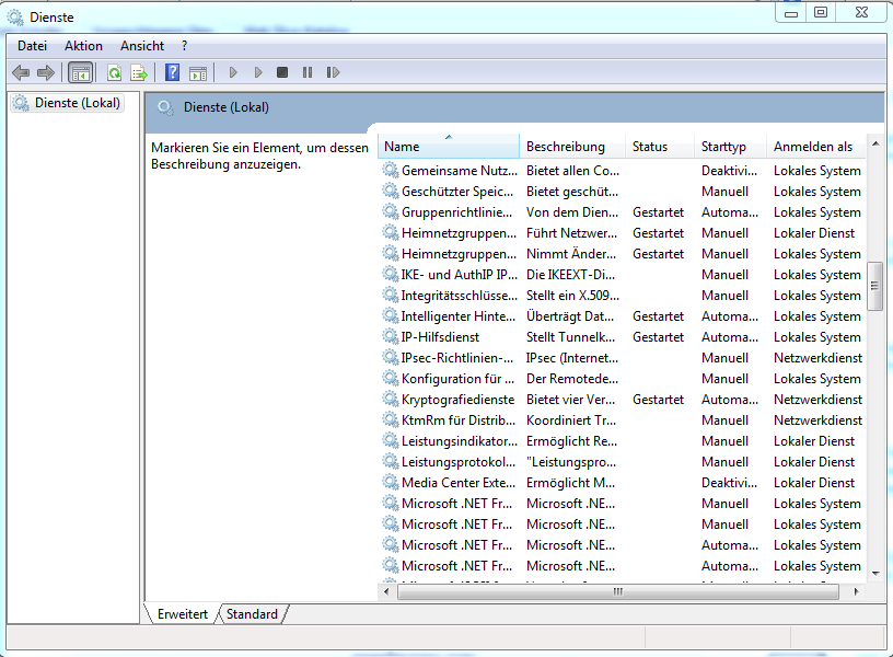

hallo :)
bei mir lässt sich kein eintrag "HP CUE DeviceDiscovery Service" unter dienste finden
diese nervige cmd.exe fehlermeldung von oben ist auch wieder da... :(
War auch nur ein Beispiel und eben in dem konkreten Fall der Übertäter. Es gibt aber ganz sicher noch zahllose andere Services und Treiber die den Bootvorgang spürbar verzögern können.
