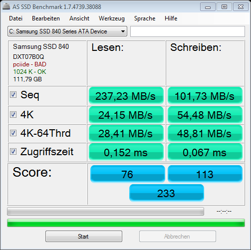

Das sagt der Benchmark:
inb4: Hab ein Gigabyte Ex58-Ud5 und damit nur Sata2.
Einmal defragmentieren schadet nicht, bringt meist aber auch nicht viel mehr als ein bisschen mehr Verschleiß der NANDs. Du solltest die SSD aber besser mal im AHCI Modus betreiben, sonst ist kein NCQ möglich und wenn viele parallele Zugriffe erfolgen, bremsen sie sich gegenseitig, weil immer nur einer abgearbeitet werden kann. Das könnte schon Dein Problem sein, aber sonst sieht die gut aus.

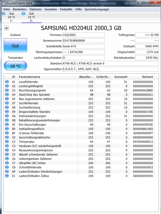

Die Zeit fürs Booten hängt viel mehr von der Zeit für die Initialisierung der ganze HW als von der Performance der SSD ab. Jedes weitere Laufwerk kostet da Zeit. Wenn Du da den Verdacht hast, dass die HDD ein Problem hat, dann poste doch bitte mal den Screen von CrystalDiskInfo, ziehe aber bitte das Fenster soweit auf, dass alle Attribute und auch die Hex-Werte bzw. Rohwerte vollständig sichtbar sind.

Hier erstmal die Werte der ChrystalDiskInfo

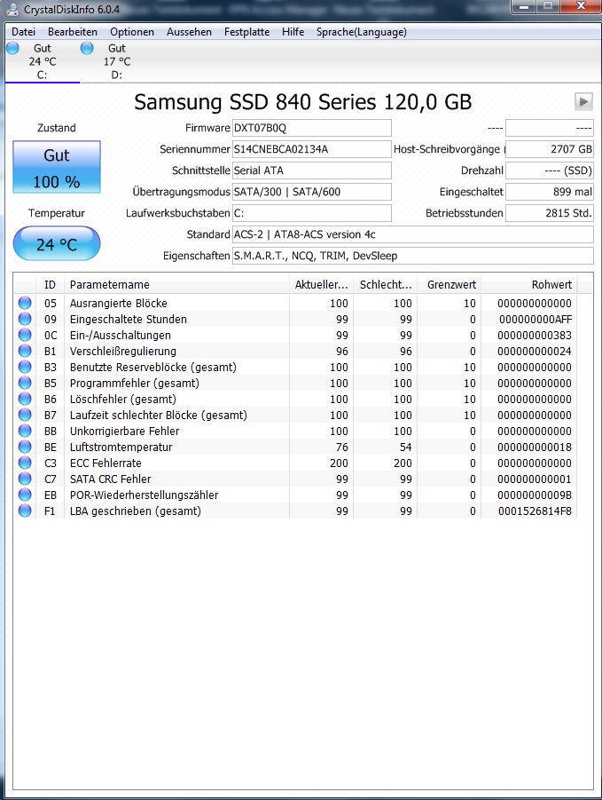

Prüfe mal ob das SATA Kabel der SSD fest sitzt oder tausche es, da ist ein SATA CRC Fehler und der Aktuelle Wert deutet an, dass der noch aktuell ist. Das könnte ein Problem sein, aber vermutlich gibt es da noch was im Autostart, was bremst.
