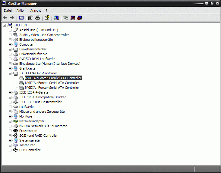

Könntest du mal ein Screen von dem Fenster machen wie das bei dir aussieht?
Also auch mit aufgeklapptem "IDE ATA/ATAPI Controller" Register, thx im Vorraus :)

so sieht das jetz bei mir aus...
Schreibcache Option kann ich aber nicht auswählen! :freak:
