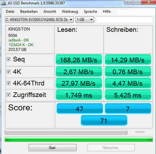

Danach folgende die Ergebnisse des AS SSD Benchmarks (Screenshot).
Dort steht auch, welche SSD ich habe. Der Test hat jedenfalls gefühlt ewig gedauert.

Der Schreibcache der SSD scheint deaktiviert. AHCI und TRIM sind aktiviert.
https://support.microsoft.com/de-de/kb/259716
Ich habe gerade nachgeschaut. Der Schreibcache war bereits aktiviert...
Ich würde die SSD reklamieren, wenns noch geht, wegen "unterirdischer" Lese/Schreibeleistung. Wenns wirklich nicht an einem anderen PC besser funzt.
