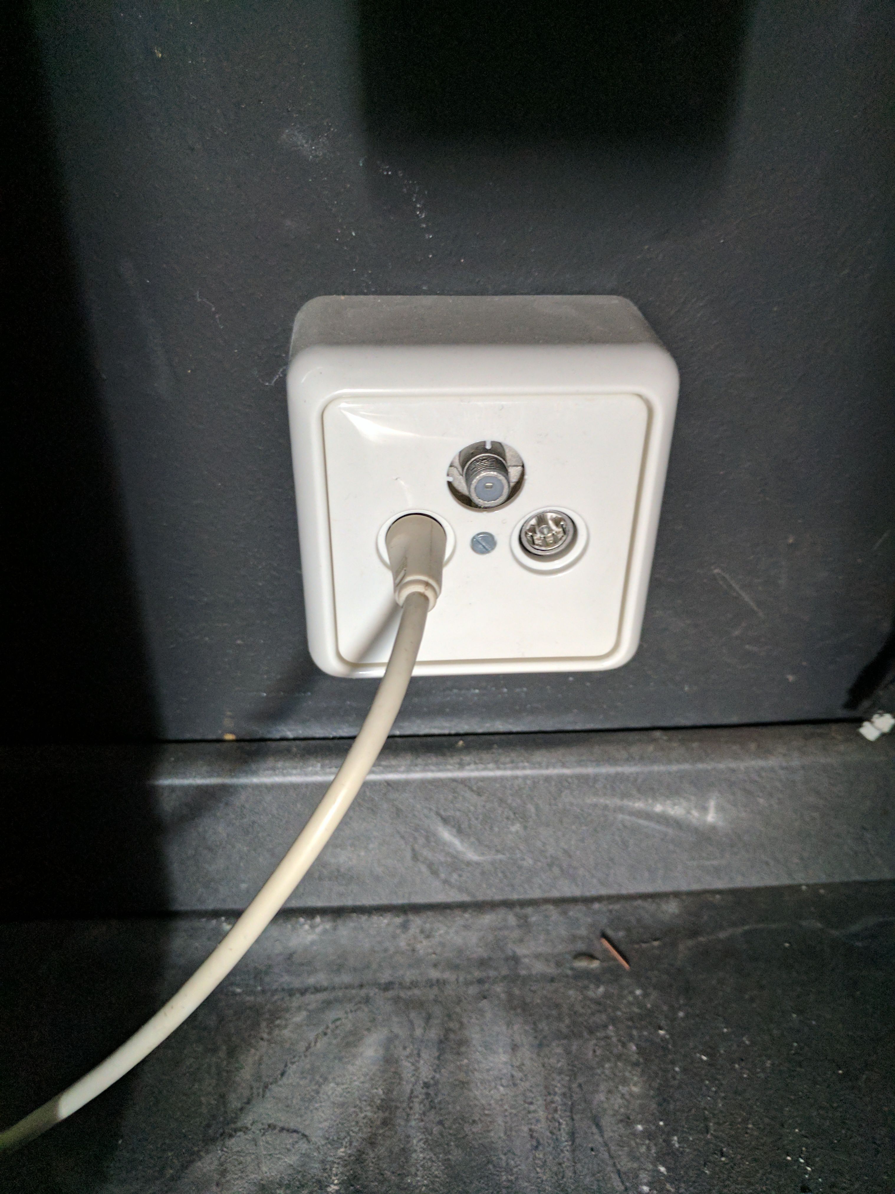

Bild der Buchse: http://i.epvpimg.com/4C62bab.jpg
Als TV nutze ich einen Sharp Aquos 85" der ist aber neu-gebraucht, den habe ich zuvor noch nie mit TV betrieben. Die alte Buchse war auch in Nutzung mit einem alten kleineren Fernsehen von Blaupunkt.
Brauche ich ein neues Kabel, überhaupt richtig angeschlossen?

"Der der die Buchse angebracht hat" hat dir scheiße erzählt sofern es die auf dem Bild ist. Denn die 3 Anschlüsse haben nichts mit 3 verschiedenen Sateliten Postionen zu tun, sondern die sind für Radio und Kabel/Antenne TV.
Vielleicht solltest du dir auch mal die richtigen Begriffe aneignen bevor man gescheit helfen kann. Das auf dem Bild ist ne Dose. Kein Mensch sagst "hab ne neue Buchse" bekommen. Denn ich sehe dort 3 Buchsen in einer Dose.

Das obere ist die Buchse für Sat. Das (falsche) Kabel steckt also schonmal falsch.
Wenn es denn eine Sat-Anlage ist, musst du den Anschluss in der Mitte benutzen. Dafür brauchst du aber ein anderes Anschlusskabel. Wie schon hier erwähnt herausfinden ob es evtl Unicable ist und an deinem TV alles richtig einstellen. Sprich in den Einstellungen für den Suchlauf die passenden Änderungen vormnehmen, je nach Betriebsart.

Kein Wunder, der muss der mit F-Stecker angeschlossen werden nicht mit BK-Stecker wie auf Foto. Erstmal richtig anschließen, dann noch mal versuchen.

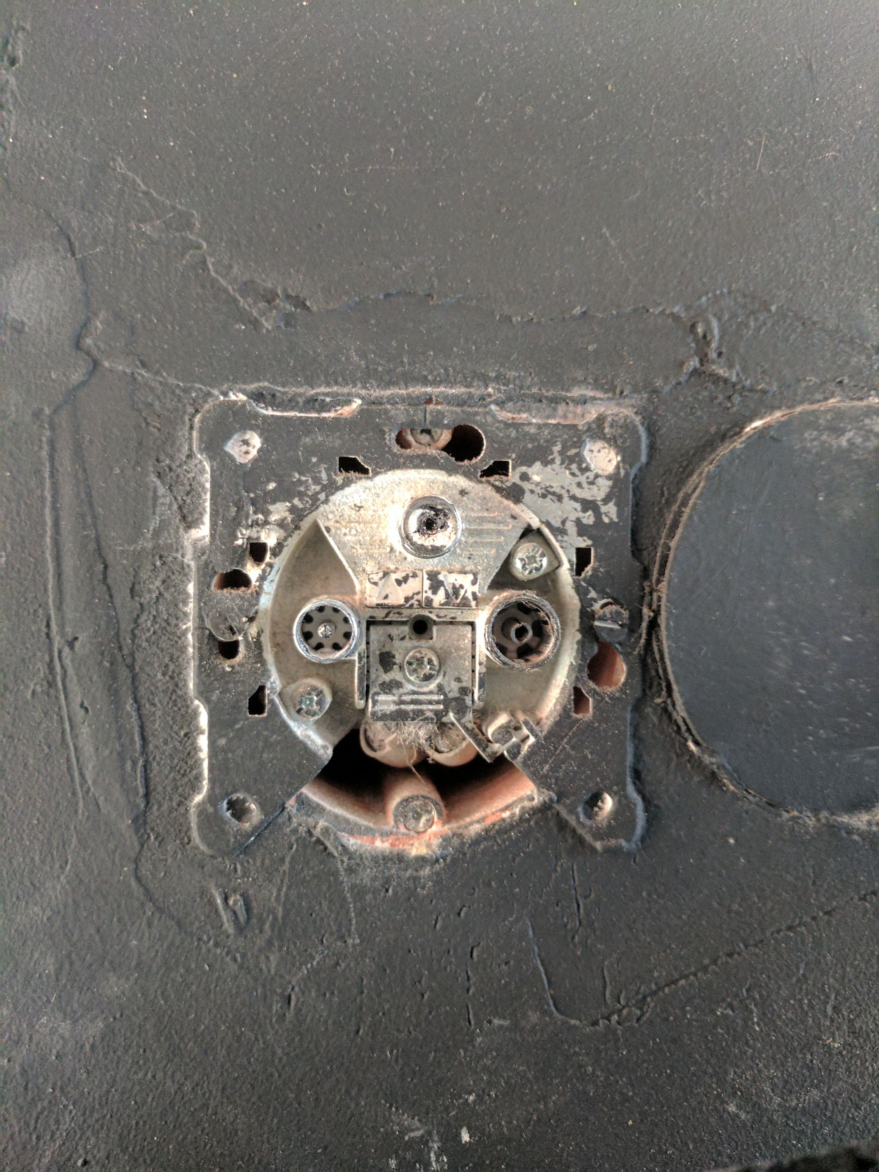

Das ist eine Richtkoppler-Durchgangsdose, die ein Genie von Maler oder Eigenleister bis zur Unbrauchbarkeit übermalt hat anstatt die Buchsen vorher mit Kreppband abzukleben.
Wenn in die Altanlage keine BK-Signale eingespeist wurden, dürfte das eine GDA 313 F für ein Unicable-System sein + evtl. terrestrische DVB-T- und/oder UKW-Signale. Mehr als solche Vermutungen sind bei deinem dürftigen Input nicht möglich.

Wenn der Sharp Aquos eine F-Buchse hat, verfügt er auch über einen Triple-Tuner für Sat.-Empfang, wenn nicht ist ein Beistellreceiver erforderlich. Das und ob der TV Unicable-ready ist, lässt sich auch durch einen Blick in die Bedienungsanleitung feststellen.
BTW: Unicable ist auf max. 8 Satellitenebenen = Vollbandempfang von zwei Satelliten kastriert. Ob mehr als nur einer in die Antennenanlage eingespeist wird ist nach dem Müll der dir erzählt wurde fraglich.

Erst nachträglich ist mir ein Licht aufgegangen, dass die erste so gedankenlos übermalte Dreilochdose überhaupt nix mit der in einem Aufputzrahmen montierten Neudose zu tun hat.
Damit kann die erste Dose auch eine Modemdose GDM 310 von einem Kabelanschluss sein. So lange der TE kein Bild der neuen Dose ohne Deckel einstellt, darf weiter gerätselt werden ob mit der Neuanlage je Wohnung nur ein unzeitgemäßer dürftiger Single-Sternleitungsanschluss oder trotz fehlender Userbandangabe doch ein teilnehmergesteuertes Einkabelsystem installiert wurde.
