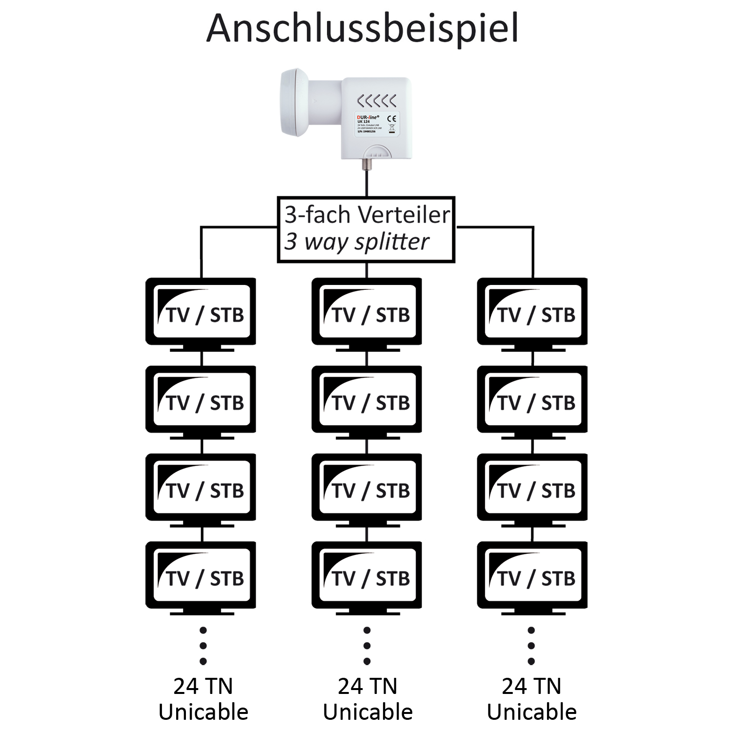

wenn du ein Unicable-LNB hättest, wäre in deinen Fall Folgendes möglich .... Pro Aschlussdose 4 Aufnahmen möglich beim einen 24 Unicable Möglich über ein Einziges Kabel. natürlich mit dem richtigen Unicable Verteiler und nicht vergessen, das richtige Werkzeug mit Kompressionzange zu benutzen Kompressionszange Set

Wenn ich es aber richtig im Kopf habe, muss bei Unicable jeder "Empfänger" auch Unicable verstehen? Wie ist denn da aktuell der Stand der Technik der TVs? Brauch ich da dann einen extra Receiver, worauf ich eher weniger Lust habe, oder können das idR die TVs der letzten x Jahre?
Die meeisten können dass, kommt natürlich auch auf die Marke an
Reaktionen: welti und dominic.e
Sollten deine Endgeräte etwas älter sein und können den Unicable Standdard nicht verarbeiten, dann musst du auf einen Quad-LNB und 8fachen Multischalter zurück greifen. Aus dem Multischlater geht jeweils ein Kabel zu der Antennedose.

Wenn es eine sternförmige Verkabelung hat, ist auch die von @SilenceIsGolden angemerkte Verschaltung denkbar; besteht aber eine serielle Verkabelung (wie meist bei ehemaligen Kabekanschlüssen) dann ist nur Unikabel anzuwenden. Viele Geräte (vor allem bei Panasonic, aber auch andere) haben schon einen Unikabel-Eingang. Bei älteren Geräten oder solchen ohne eingebauter Möglichkeit ist halt ein Vorschaltkonverter nötig.
Reaktionen: dominic.e
Also wenn ich jetzt das Prinzip von Unicable richtig verstehe habe ich ein Quattro-LNB. Davon gehen die vier Kabel zum Multischalter. Diese haben ja meist ein oder zwei Ausgänge für zB jeweils 16 Teilnehmer. Da ich ja alles vom Multischalter aus in die Räume verteilen muss, brauch ich noch einen Verteiler/Splitter welcher mir von einem Eingang aus in x-Ausgänge aufteilt?
Und bei diesem Aufbau müssen (trotzdem) alle Geräte Unicable-fähig sein?
Wenn du einen Multischalter verwendest, so ist das nicht ein herkömmlicher, sondern einer, der die üblichweise 4 des LNB auf bis 24 Frequenzkanäle des einen Unicabel umsetzt. Es gibt übrigens auch schon LNB, die das bewerkstelligen, sodass du keinen speziellen Multischalter mehr brauchst.

Aber um jetzt den einen Anschluss auf Anzahl-X Endgeräte zu verteilen brauch ich dann nur noch einen einfachen Verteiler wie diesen hier?
https://www.amazon.de/Sat-BK-Vertei...unicable+verteiler&qid=1622472044&sr=8-3&th=1
Im Prinzp, ja. Solchen Verteiler brauchst du nur, wenn du eine sternförmige Verkabelung hast. Wenn du eine Verteilung an einem Strang hast (seriell), muß nur die jeweilige Dose das Signal eben an die nächste Dose weiter geben. Was du noch brauchst ist, dass dein Fernseher Unicabel tauglich ist, oder du brauchst einen Adapter dafür, dass der Fernseher das dann das für ihn bestimmte Frequenzband herausfiltert und dann sein von dir gewähltes Programm anwählen kann.
