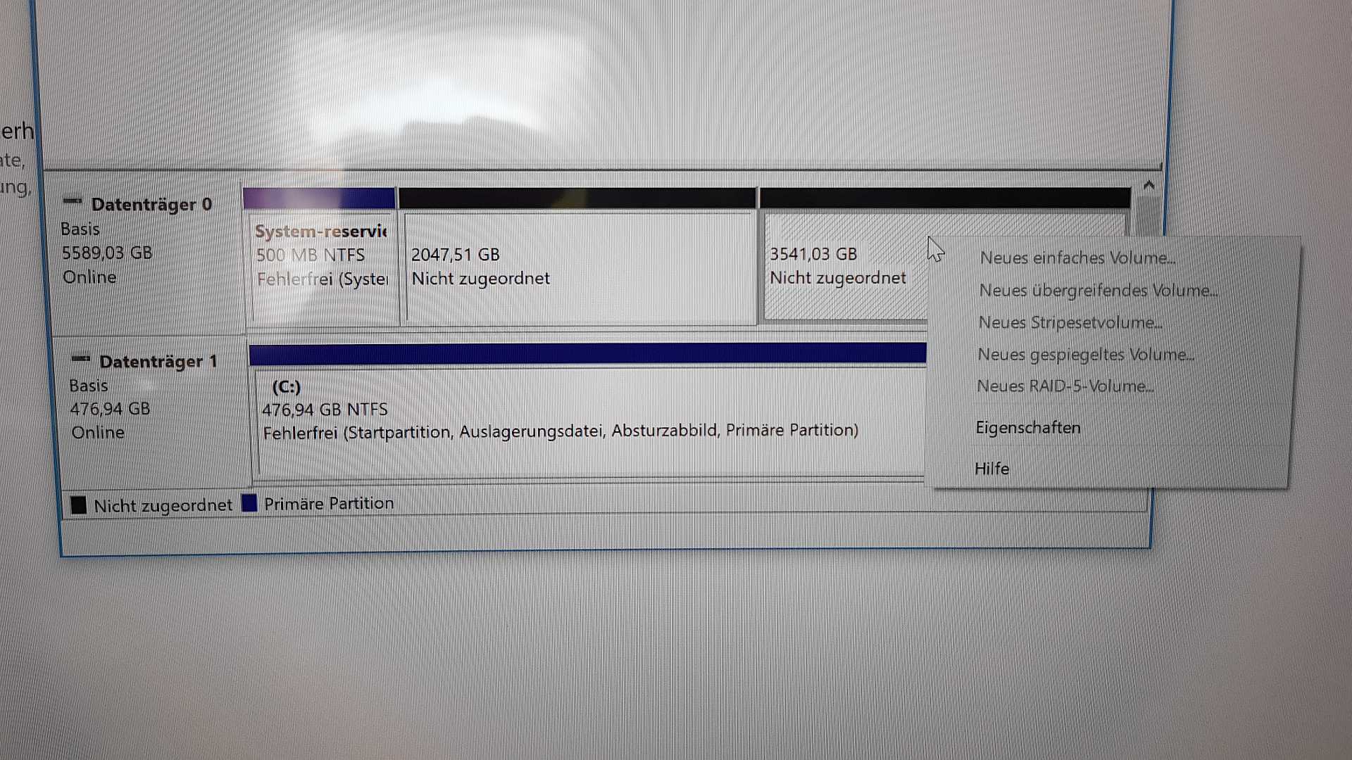

Ich hab mir ein neues System zusammengestellt. Mitunter den AMD Ryzen und das Gigabyte Aorus Gaming K7 Mainboard.
Als ich nun Windows aufgespielt habe, und zu dem Punkt kam, wo ich die SkyHawk partitionieren kann ( ich wollte 2x2TB und einmal den Rest partitionieren ), konnte ich nur die ersten 2TB partitionieren, und auf den Rest von ca. 3,5 TB kann ich nicht mehr zugreifen.
Ich kann die erste Partition auch nicht mehr löschen, hab quasi kein Zugriff mehr darauf.
Auch nicht über die Dateiverwaltung von Windows.
Es zeigt mir zwar die Festplatte an, kann aber nur auf die erste 2TB Partition zugreifen, nicht auf den Rest.

Die Hardware ist völlig in Ordnung. Falsche Art der Partitionstabelle. GPT nutzen.
Du musst im UEFI CSM ausmachen damit der PC rein via UEFI bootet, nicht via BIOS. Dann Windows installieren: da wird dann GPT verwendet.
Nutzt du die Skyhawk als Bootplatte? Wird da Windows drauf installiert?
Ich schätze du hast die HDD auf MBR konfiguriert. Du musst sie auf GPT umstellen, dann gehts (machst du in der Computerverwaltung)

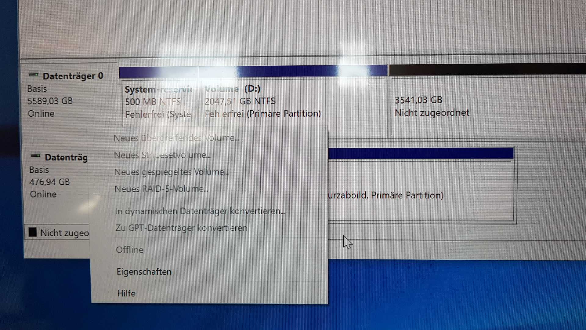

In der Windowsdatenträgerverwaltung auf die Festplatte klicken, also nicht auf die Balken, sondern links davon wo der Name und der Laufwerksbuchstabe der Platte stehen. Dann GPT auswählen

@Shizuyi: Hab ich gemavht, aber die Funktion ist dort ausgegraut, kann darauf nicht zugreifen...

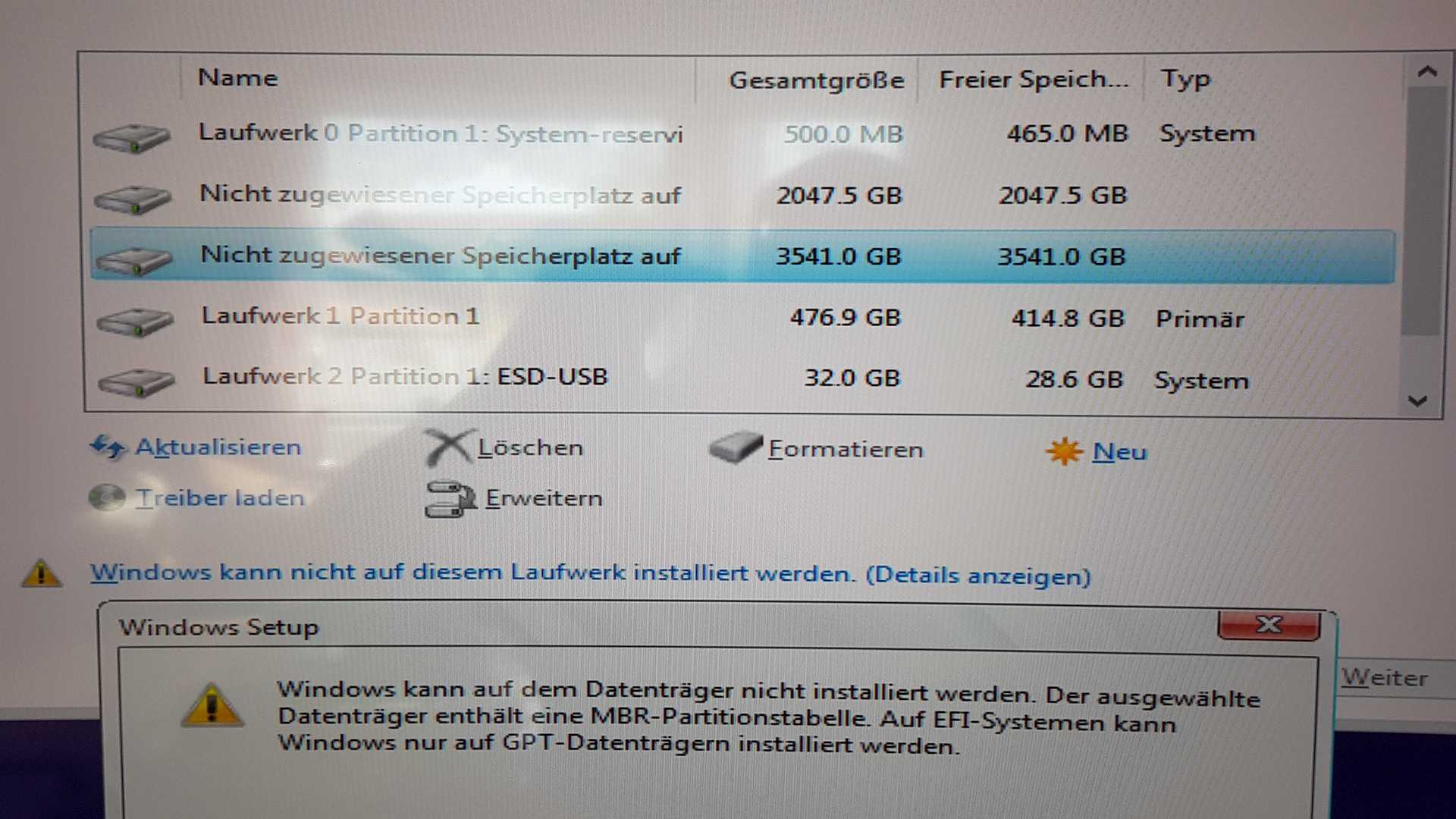

Da du ja von der SSD bootest ist es egal, ob du BIOS oder UEFI eingestellt hast. Wenn du Windows neu installierts, dann stecke die Seagate ab, und schließe sie erst wieder an, wenn die Installation vollständig ist.
Im zweiten Screenshot siehst du ja die Option, zu GPT zu konvertieren. Wenns in der Datenträgerverwaltung nicht funktioniert, dann mach es mit diskpart in der Konsole (convert gpt).

Nun habe ich es hinbekommen...:
Und zwar mit Diskpart.
Convert gpt klappte auch erst nicht,
hatte nochmal gegoogelt und dann herausgefunden,
das ich den Befehl "clean" eingeben muss.
Danach wurde die HDD wieder komplett gefunden.
Und mit der Datenträgerverwaltung habe ich sie dann partitioniert....:-)
