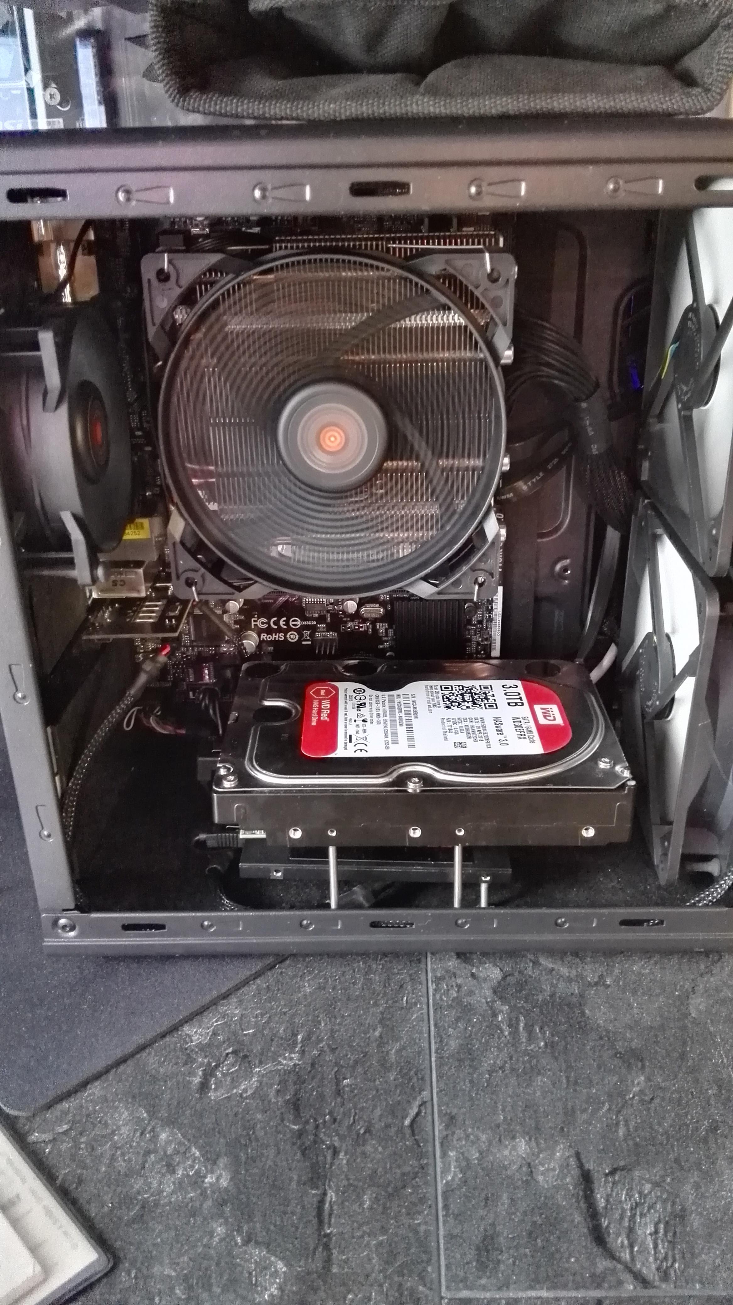

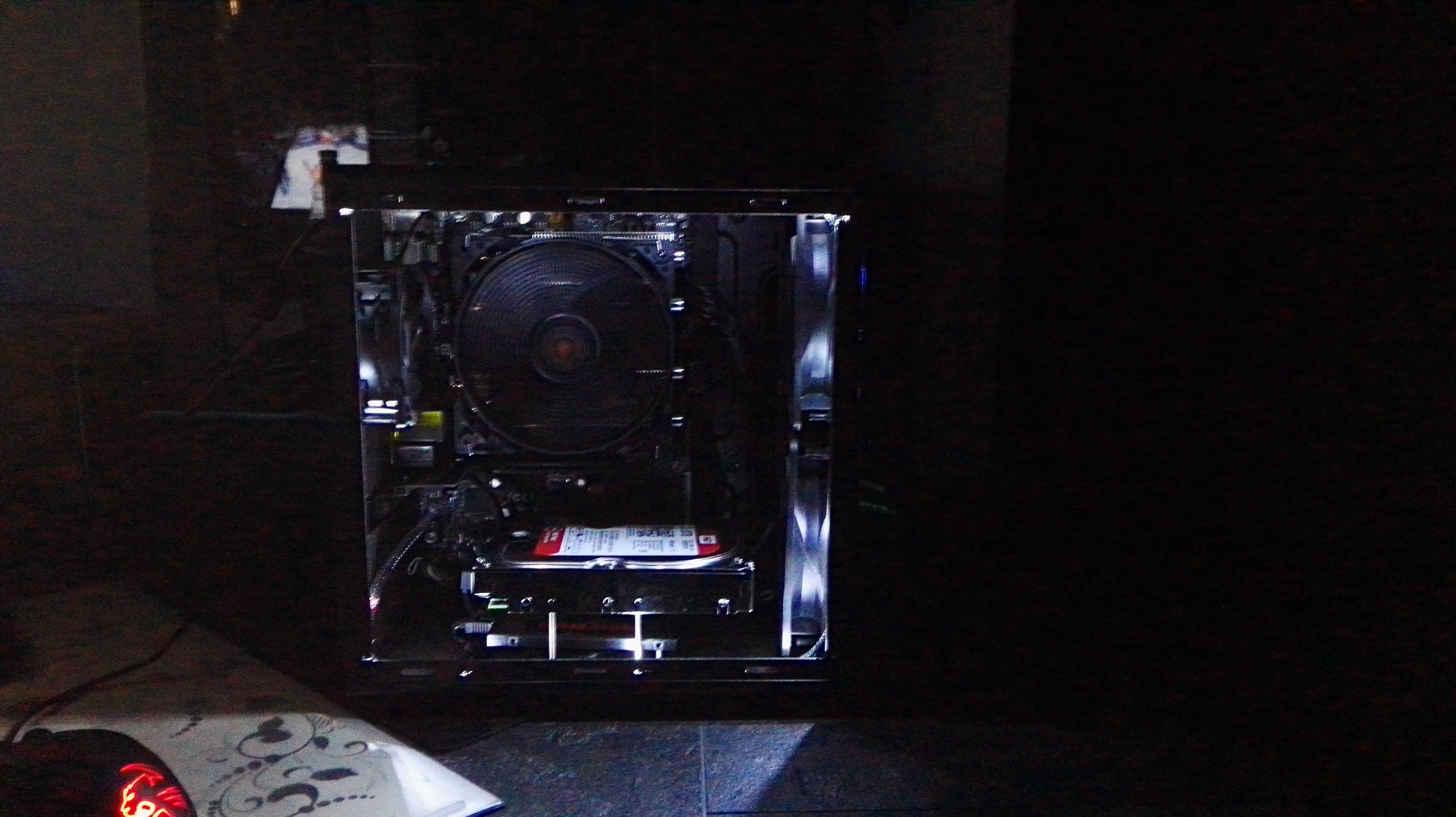

ich hätte aber noch eine Frage dazu
ich find im Bios die runtervolt funktion "offset" nicht also das ich VCore von der CPu runter drehen kann
weiß einer wo das bei den oben genannten Mainboard zu finden ist ?
edit:
ok habs gefunden ^^ Bios update und dann war die Option da aber leider geht runtertakten nun nichtmehr -.- also nur 3.6ghz wollte eig max 3 ghz :freak:
stell BITTE alles wieder auf Standard, du murkst hier nur herum ...
Taktest Du eine CPU herunter, benötigt sie für die gleiche Aufgabe länger, deshalb muss das Board, Ram, etc. länger unter Last sein und alle Komponenten können nicht in die günstigen Stromsparzustände wechseln.
Kurzum es kann sein, dass dein System mehr Energie benötigt ...
ja wie gesagt mit den neuen bios geht das runtertakten ja eh nichtmehr sprich er läuft auf seine 3.6 max
hab ihn nur runtergevoltet von 1.175 auf 1.050
10 grad weniger abwärmer und laut hw monitor 8 watt weniger obwohl ich der software da eh nicht trau
was halt leider negativ auffällt hitze entwicklung im gehäuse ist echt viel höher im vergleich zum alten board mit der mini cpu
festplatte wird 10 grad wärmer :(
solange deine CPU im idle Modus nach wie vor unter die 1.050v geht ist alles gut, wenn nicht dann hast du fixed voltage eingesetzt und verlierst unterm Strich alles, was du unter Last gewinnst ...
