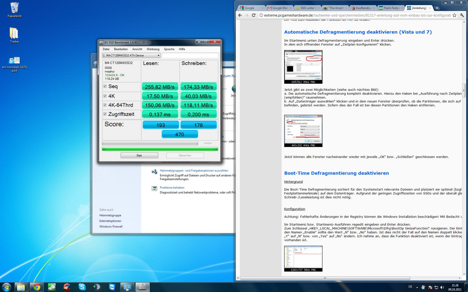

€ da ist der benchmark, am Gb/s port hab ich die SSD mit den Marvell treibern gar nicht zum laufen bekommen.. windows bootet nicht

€: sind die werte in ordnung?
