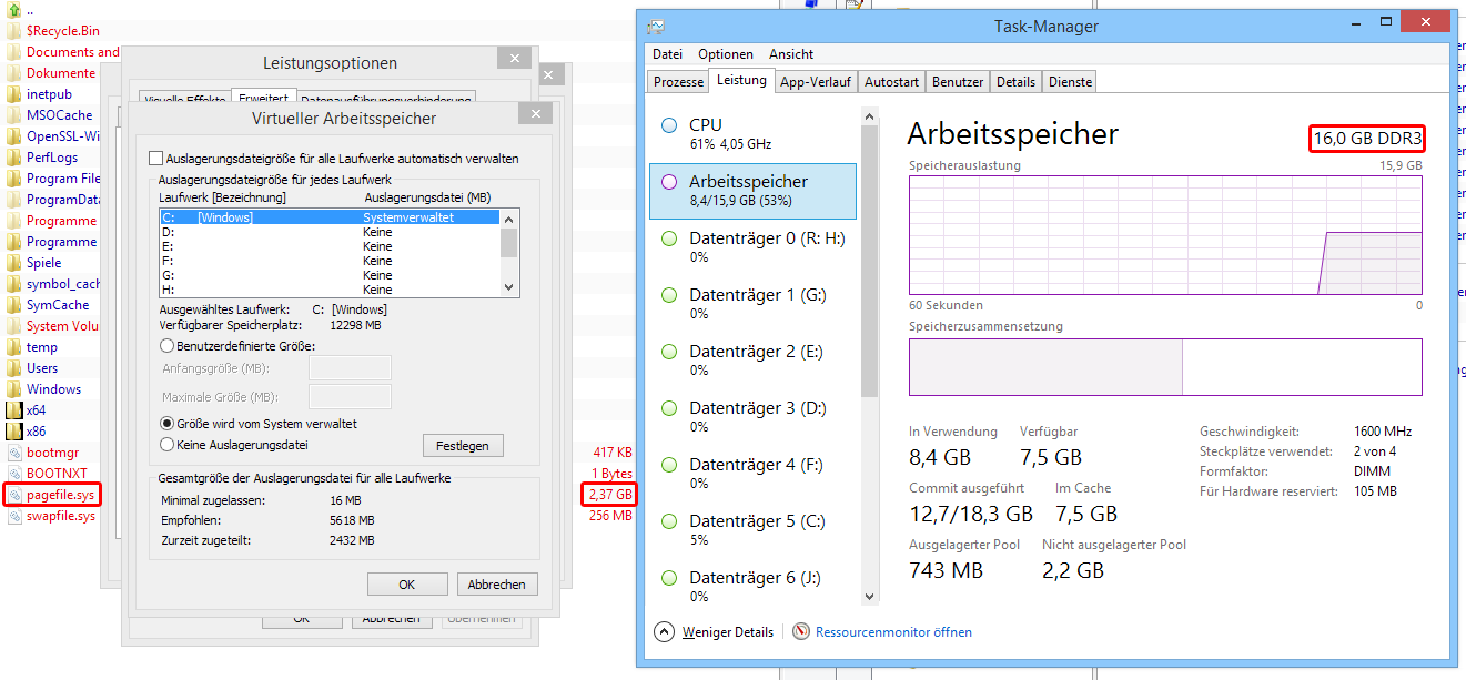

Quark mit Soße. Automatisch = kleines Pagefile, wächst automatisch wenn benötigt ohne komischer Meldungen, dass der RAM nicht ausreicht.
