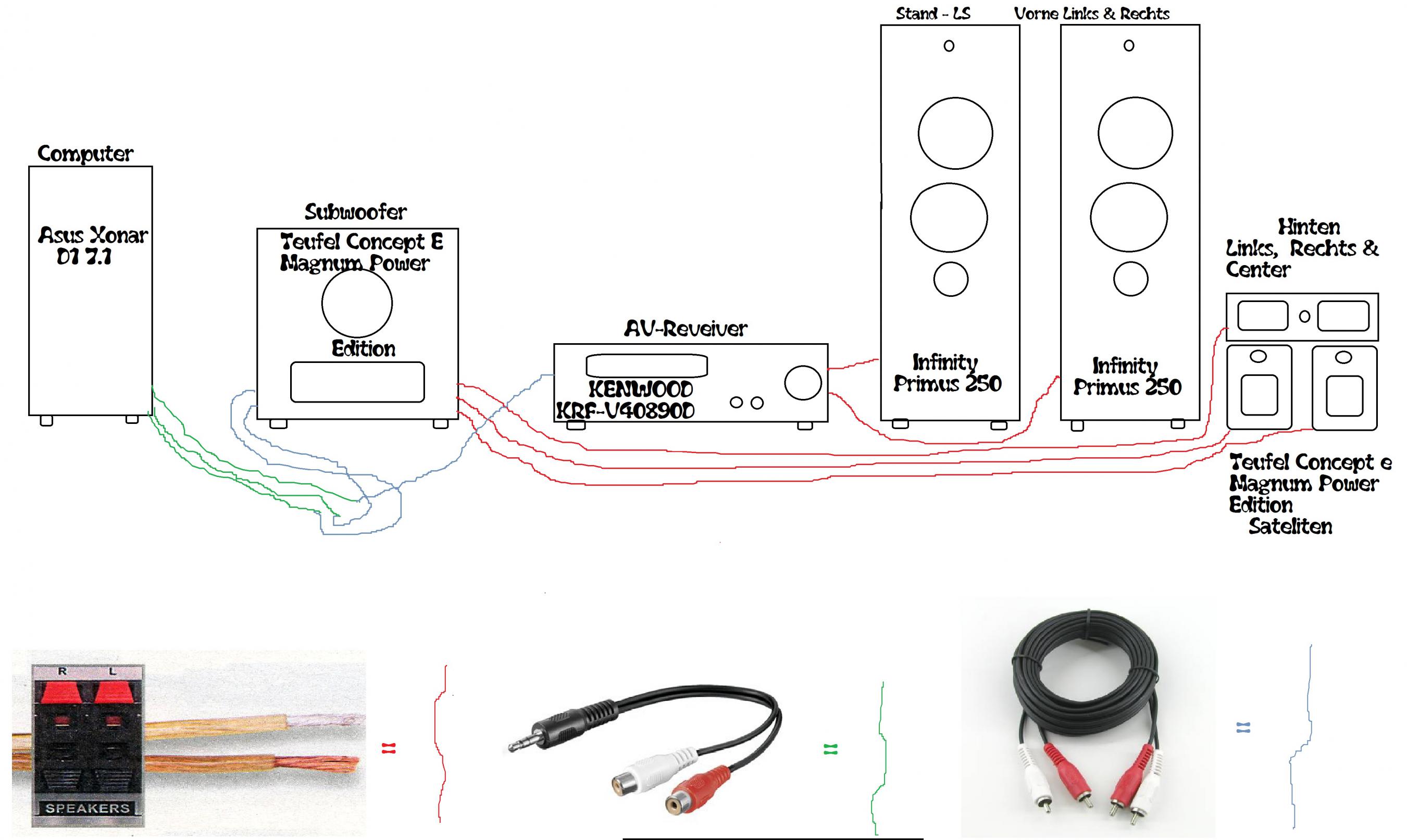

Das folgende 'Problem' ist das ich mit den Stand-LS NULL Bass habe :/ was mache ich da falsch ist das technisch überhaupt möglich zusätzlichen Bass aus den Stand-LS zu erzielen wenn ein Suobwoofer schon vorhanden ist ? den wenn ich die Stand-LS per Cinch in den sub/center anschluss stecke dröhnts e ordentlich, brauche ich ein zusatzgerät oder muss ich bloss was einstellen?
Als anhang habe ich den Aufbau meiner Anlage aufgezeichnet, ich hoffe ihr könnts die zeichnung verstehen :S
PS: Im subwoofer ist ein verstärker integriert

anleitung vom receiver nehmen und nachgucken. bei meinem yamaha receiver kann ich im speaker setup einstellen ob der bass nur über die front boxen, nur über subwoofer oder über beides ausgegeben wird. nennt sich dort LFE low frequenz effekts oder so
edit: äh gerade mal n blick auf deine verkablungsskizze geworfen , boah nee! geht garnicht!
schliess bitte die satelitten und den center auch an den av receiver an.
den pc auch per digitales kabel an den receiver
und den subwoofer an den subwoofer ausgang deines receivers!

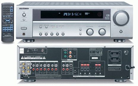

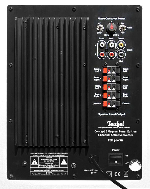

oke gut die anderen e sateliten und die center box sind nun auch an den reciever angeschlossen :)
DOCH:
Wie schliesse ich den Subwoofer an den reciever an?
Als anhang habe ich nochmals die rückseite vom subwoofer und reciever hochgeladen!
Danke

Vom Receiver Sub Output in den sub input
Edit: Und den Power Schalter am Sub auf "Auto" stellen. Dann wird dein Sub mit Strom versorgt, wenn der Receiver ein Signal für Bässe liefert
Wenn er dennoch auschaltet oder nicht an brauchst du noch ein Y-Kabel das auch auf einen der 2 Fronteingänge geht - ist zumindest bei nem Kumpel mit dem E 400 so.

sehe ich das anhand der Skizze richtig, dass die Front LS an dem AVR hängen und der rest am Sub? Man schließt normalerweise alle Lautsprecher am AVR an und für den sub brauchst du entweder ein Y-kabel oder günstige billiges chinch kabel+einen Y Adapter. Der magnat muss mit 2 kabel angesteuert werden damit er was von sich gibt, ist nicht nur bei mir so :)

wenn man sowas ganz normales an den ausgang von receiver stöpselt (da is ja nur ein ausgang) und das andere ende in den in den front R eingang vom subwoofer dann läuft das schon.so ist es bei mir auch
siehe bedienungsanleitung teufel
http://daten.teufel.de/download/manual/ML_Concept-E-Magnum-PE_V14_WEB.pdf

Handbuch sagt:
Hinweis: Um die automatische
Einschaltfunktion (Auto On)
zu gewährleisten, muss der
Front-Cinch-Eingang (Front
Rechts) belegt werden. Der
Subwoofer-Eingang kann
unbelegt bleiben
ein Y signal schadet aber auch nicht
