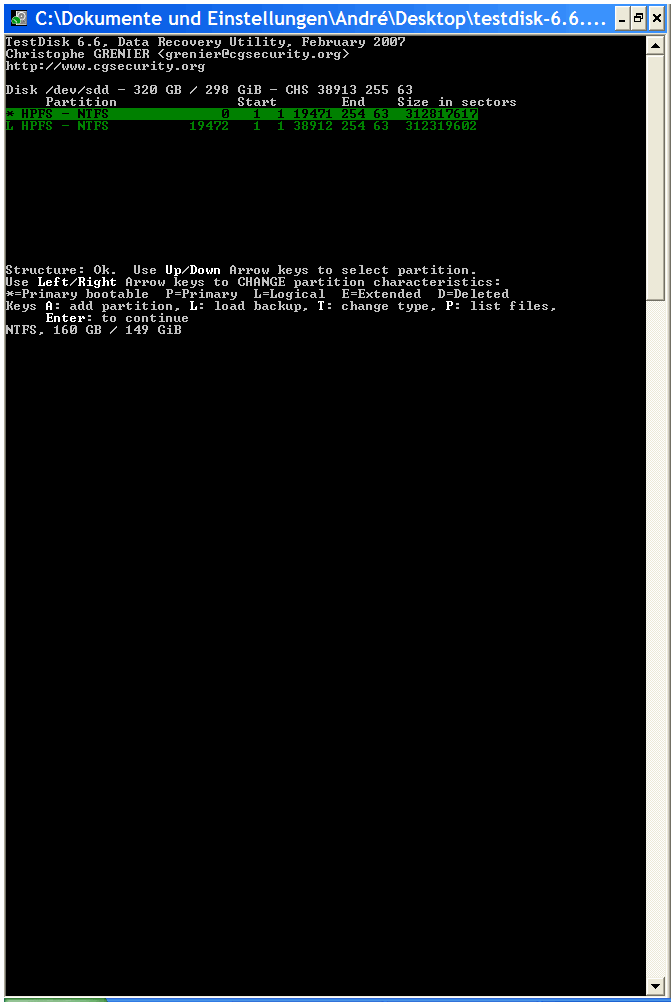

Hallo. Nachdem ich meine HD mit Partiotion Magic partitioniert habe, sah noch alles gut aus. Nachdem ich ordentlich Daten verschoben habe, scheint es die Partition zerlegt zu haben. :( Kann jemand den angefügten Screenshot von TestDisk deuten und mir ein wenig auf die Sprünge helfen? Ich werde hieraus nicht schlau... Die Platte nebst beider Partitionen werden von XP SP2 zwar noch erkannt, aber leider nur im RAW-Format. Zur Sicherheit habe ich schonmal mit der Datenrettung mittels EasyRecovery begonnen...
Würde mich über hilfreiche Tipps freuen. Vielen Dank schonmal.
P.S. Auf der Platte befindet sich kein Betriebssystem

Bei dir stimmt die Festplattengeometrie in der Partitionstabelle nicht.
Ändere die mal auf Standard nach dieser Anleitung und mache eine Diagnose!
Starte Testdisk, bestätige bei Log-Datei erstellen mit Enter, wähle deine Festplatte und bestätige mit Enter.
Bestätige auch bei Partition Table Typ Intel mit Enter.
Gehe jetzt auf das Menü Geometry.
Gehe dort auf Heads.
Gib dort 255 ein und bestätige mit Enter.
Gehe dann auf Sectors, gebe dort 63 ein und bestätige mit Enter.
Lasse SectorSize und den Rest in Ruhe.
Bestätige dann mit OK zum verlassen von Geometry.
Du darfst dann Testdisk nicht beenden da du dann die Einstellungen verlierst.
Gehe dann mit dem Pfeil auf Analyse bestätige mit Enter und setze mir einen Screenshot.
Bestätige bei Proceed und setze mir auch einen Screenshot.
Du kannst da auch mal die Partitionen wenn die gefunden werden markieren, die Taste p drücken und schauen ob du deine Daten siehst.
Zurück kommst du mit q drücken.
Wenn keine Partition gefunden wurde;
Bestätige weiter bis du zum Menü kommst wo unten steht [Quit] [Search] [Write] und gehe mit dem Pfeil auf [Search] (tiefere Suche) und lasse es laufen.
Setze mir einen Screenshot
Viele Grüße
Fiona

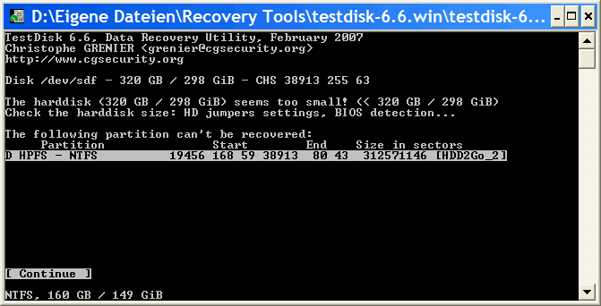

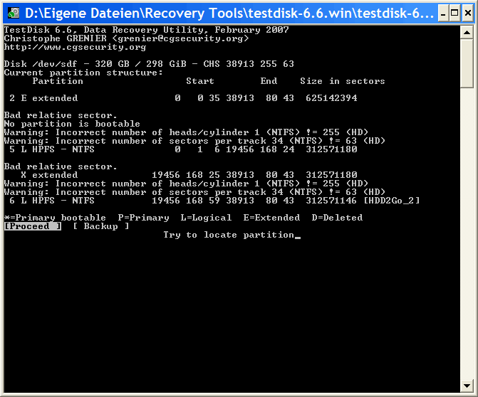

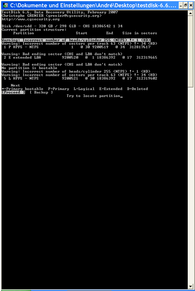

Hi Fiona. Hab deine Anweisungen befolgt, allerdings haben sich auf diesem Wege noch keine Daten blicken lassen. Screenshots hab ich dir angehängt... Hoffe, dir fällt noch was ein.... :)

Du hast ja einen Fehler in der Partitionstabelle.
Zumindest stimmen jetzt die Partitionen und die Geometrie!
Hattest du die Partitionen in Testdisk mal der Reihe nach markiert und p gedrückt, ob deine Daten oder eine Fehlermeldung angezeigt wird?
Teile es mal mit.
Wenn deine Daten angezeigt werden, könnte dieses repariert werden.
Teile es mal mit.
Viele Grüße
Fiona
Alle Möglichkeiten gecheckt... "p" hat immer zur Folge, dass angezeigt wird: Can't open filesystem. Filesystem seems damaged.... :( :( und der Deepscan war ja leider auch erfolglos...
Ja leider!
Testdisk könnte zwar den Fehler beheben, aber wenn ein Fehler im Dateisystem ist, ist es nutzlos.
Testdisk repariert nur die Partitionsstruktur und Bootsektor, aber nicht das Dateisystem.
Bleibt Datenrettungssoftware.
Wenn du Easy Recovery hast, kannst du es benutzen.
Mache damit einen Raw.scan über die gesamte Festplatte.
Wenn du mit dem Ergebnis nicht zufrieden bist, teile es mit.
Gibt güntigere Datenrettungssoftware, die zumeist die Ordnerstruktur und Dateinamen beibehält.
Auch die Funktionalität der wiederhergestellten Daten ist gut.
Aber nur im Fall.
Viele Grüße
Fiona

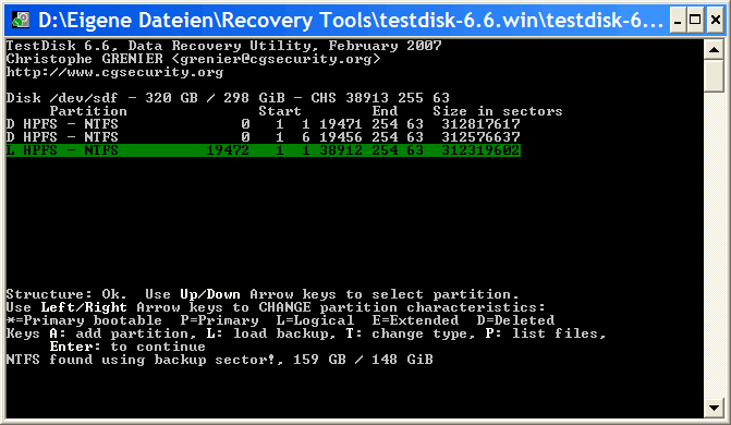

:freak: Ich werd wahnsinnig... Nu sind mir schoooon wieder die Partitionen weggeflogen... Kann ja wohl nicht wahrsein... arrrrgh....
Jemand eine Ahnung, woran das liegen kann??? Auf DIESE Festplatte kann ich mich zur Zeit auf jeden Fall in keinster Weise verlassen...:(
Bestätige mal mit Enter ob deine Partition dann gefunden wird.
Wenn ja, drücke p ob deine Daten oder eine Fehlermeldung angezeigt wird.
Ansonsten bestätige mit Enter, gehe auf Search und lasse es laufen.
Setze mir hinterher einen Screen und drücke auch p.
Teile es mit.
Viele Grüße
Fiona

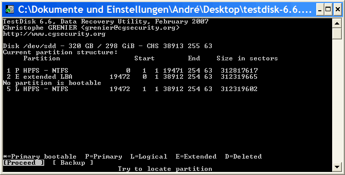

...das sieht schon wieder nicht soooo gut aus... ich sag nur: can't open demaged filesystem.... :(
Screens anbei... Ich glaub, die HD schmeiß ich weg bzw. geht wg. Defektes wieder zurück... das ewige recovern raubt mir sonst noch den letzten Nerv... :freak:

Sieht so aus, das da dein Dateisystem beschädigt ist du leider wieder Datenrettungssoftware benötigst.
Laut deiner Mitteilung hättest du ja GetDataBack.
Stelle es mal wieder her und teile es mit.
Viele Grüße
Fiona
