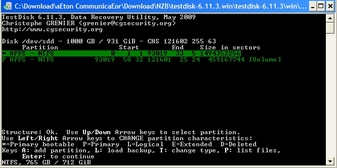

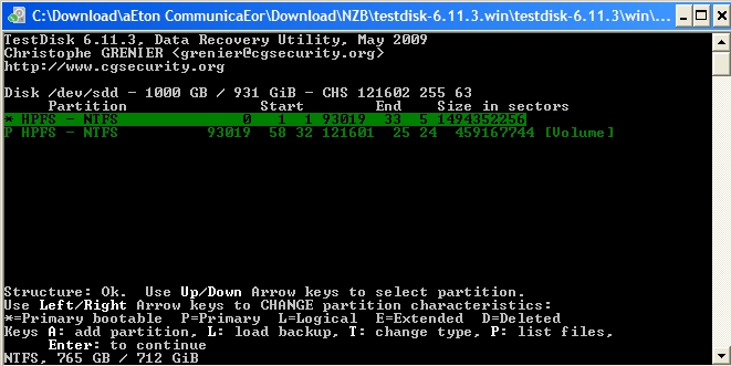

hier jetzt noch ein screenshot von dem status
gruss
gruemelmonster

Du hast meinen Beitrag nicht richtig gelesen, wir brauchen auch den Screen direkt nach Druck auf Analyse (Quick Search steht dann unten als Menüpunkt). Der Screen von Dir deutet schon mal eine intakte Partitionierung an, beide Partitionen werden gefunden und grün dargestellt! Es liegt daher der Verdacht nahe, dass Du ein Problem mit dem Dateisystem hast, dazu hättest Du die Funktion p (list files), wie in meinem Beitrag beschrieben, nutzen sollen.
Ist das Filesystem def. bekommst Du einen entsprechenden Hinweis nach Druck auf p, die beiden Partitionen kannst Du mit den Cursortasten wählen. Bei def. Dateisystemen hilft meistens chkdsk, wenn dies nicht ausgeführt werden kann bleibt nur Datenrettung.
P.S.: das hochgeladene Textfile war übrigens nicht das Logfile, dies heißt Testdisk.log!

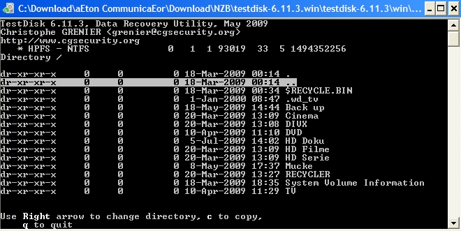

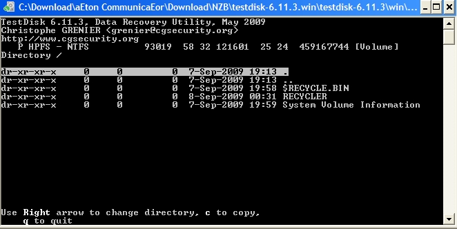

ah ok dann nun der richtige screenshot
da wird alles richtig angezeigt
gruss
gruemel

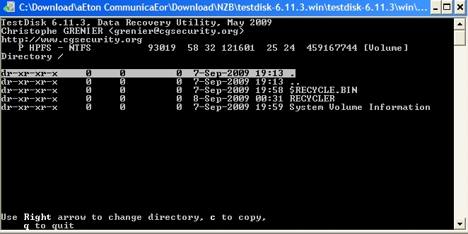

hier noch ein screen

Das ist nur der Inhalt einer Partition!
Es fehlt auch immer noch der Screen direkt nach der Analyse!

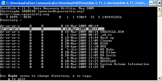

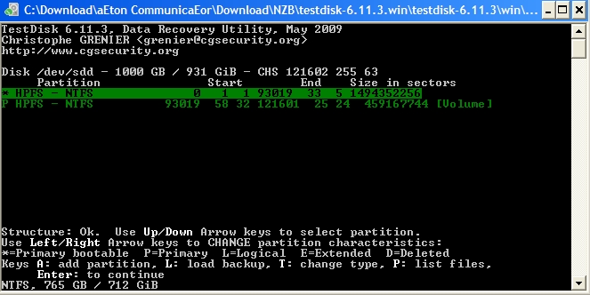

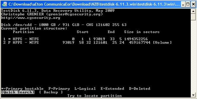

hier jetzt noch ien paar bilder jetzt müssten es alle sein
grüsse
gruemel

Jetzt bin ich etwas ratlos, denn die Testdisk Daten sehen gut aus und den Partitionsinhalt kannst Du lesen, auch sind beide Partitionen NTFS!

Du hast über Testdisk die Möglichkeit auf die Daten zuzugreifen und könntest sie z. B. auf einen anderen Drive kopieren.
Schreibe doch mal was Du jetzt genau für ein Problem hast, evtl. liegt Dein Problem woanders. Die Umpartitionierung ist eine legitime Operation und sollte in beide Richtungen immer klappen, einzig wenn das OS so seine Bauchschmerzen hat oder die Partitionstabelle eine Schuss hatte könnte etwas daneben gehen. Daher sollte man vor einer solchen Operation ja auch eine DaSi vornehmen. Man kann die Geschichte durchaus als Operation am offenen Herzen bezeichnen und die macht kein Chirurg ohne Herz-Lungen-Maschine.
