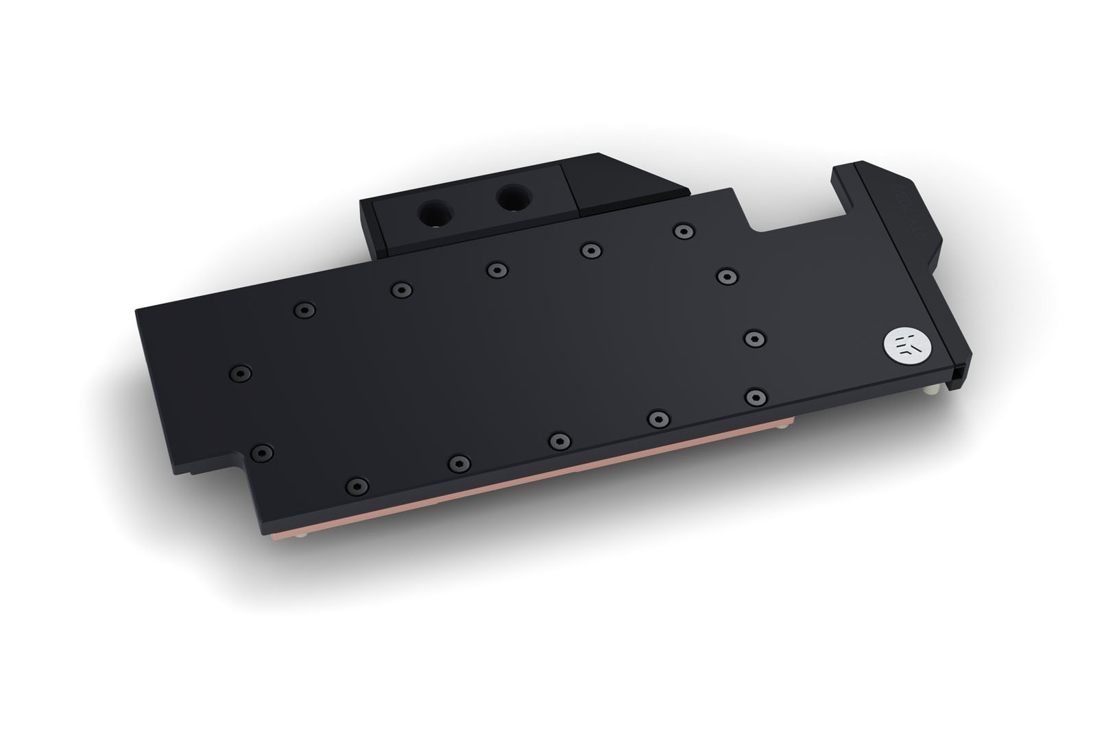

CPU: EK-Velocity
GPU: EK-Vector RTX & EK-Vector RTX Backplate
RADI: "2x" EK-CoolStream XE 360 "oder" XSPC RX360 V3
RESO und Pumpe dachte ich ursprünglich an: EK-RES X3 250 & aquastream XT USB 12V Ultra

Und zuletzt noch etwas... der GPU Kühler ist nur mit einer RTX 2080 Ti kompatibel, wenn ich das richtig sehe. Du listest aber eine RTX 2070 auf...
Wenn die GPU eine Backplate hat, kann man die häufig auch zusammen mit dem Fullcover Block nutzen, ich hab zB auf meiner MSI R9 390 auf die original Backplate und nur den passenden EK Block.
Es gibt wohl eine für Ti und eine für no Ti, die no Ti passt laut Homepage von EK auch für die 2070.

Was du aber recherchieren solltest beim EK GPU Block:
Da werden wohl bestimmte Komponenten (waren es die Spannungswandler?) nicht mitgekühlt, die von Nvidia bei der FE gekühlt werden und auch gekühlt werden sollten.
Watercool und ich glaube auch Aquacomputer kühlen diese Teile aktiv mit.

Der EK-XRES 140 Revo D5 PWM ist ziemlich gut, ich würde jedoch die Borosilikatglas Variante nehmen EK Water Blocks EK-XRES 140 Revo D5 PWM Glass, mit Pumpe kostet nicht viel mehr, bzw. sogar weniger.
Ich würde auch ehr zu einem Watercool GPU-Block greifen. Wenn die für die GTX 20x0 wieder eine Acetal Variante bringen, sieht die deinem EK-Block sehr ähnlich, bei deutlich besserer Qualität (vgl.)

so, jetzt kurz vor der Bestellung ein kleines Problem
Händler ausgewählt wo ich das System bestellte, wollte ja ursprünglich die Asus 2070 Turbo,
ABER ist eben nicht lieferbar, ... (ist eben so, bitte kein "warum nicht wo anders ...")
GPU Kühler hab ich mich schlussendlich für den EK-Vector RTX 2080 - Copper + Acetal [3831109813133] entschieden.
Welcher auch zb für die Asus Dual 2080 OC passen würde.
Daher meine Hoffnung und Überlegung, ich mach von der 2070 Turbo ein kleinen Sprung nach oben und nehme die Dual 2070 OC ...
ABER
die ist bei der EK Page nicht gelistet :confused_alt:
kann mir wer sagen ob nun dieser Kühler auf die 2070 OC passt?
Der EK Support sollte dir das sagen können.
Es wäre wirklich Zufall, wenn hier jemand genau diesen Kühler mit genau der Karte bereits verbaut hat, obwohl die Karte nicht auf der Kompatibilitätsliste steht....

Was man EK ankreiden kann ist die schwankende Qualität, dass sie günstig in Slowenien herstellen aber Preise verlangen wie deutsche Firmen, die auch in Deutschland fertigen und dass wichtige Stellen auf dem PCB teilweise nicht gekühlt werden (VRMs bei 2080ti zum Beispiel).
Das lässt sich auch kaum wegdiskutieren.
Nen Kühler zu bestellen, der nicht in der QVL steht, und danach zu sagen es sei EKs Schuld wäre allerdings tatsächlich fail.
