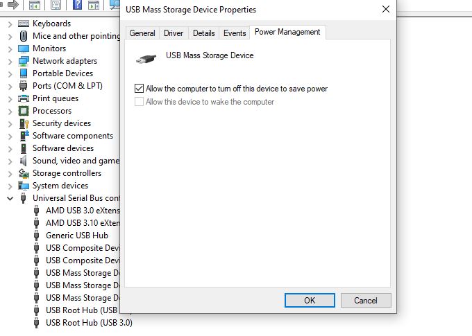

Mal was anderes: Obwohl ich die PLatte seit 20 min oder so nicht nutze, läuft sie noch, also sie geht nicht in idle. Kann ich diese Zeit irgendwo einstellen?
Hab hiermal den Haken gesetzt, aber bin mir nicht sicher, ob das sinnvoll ist
