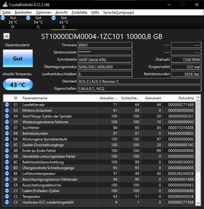

Die SMART Werte sehen eigentlich ok aus:
Klingt mal wieder nach USB3 Problemen. Treten die Probleme auch an USB3 Ports auf der Rueckseite auf? Treten sie auch an USB2 Ports auf?
Nein, 50 grad sind kein Problem fuer eine HDD. Sogar eig. im wohlfuehlbereich

da macht wohl der Bridge Chip im HUB bei einer gewissen Temperatur dicht, das ist ärgerlich, wird dir aber wohl auch mit USB2 passieren.
Eigentlich kannste da nur versuchen, irgendwie bissel Kühlung hinzubekommen.
Ne, das sind ca. 10°C zu viel. Man sagt so ca. 40°C bis max. 45°C ist der Wohlfühlbereich für HDDs. SSDs auf der anderen Seite mögen es richtig warm so gegen 60°C die Controller allerdings nicht.

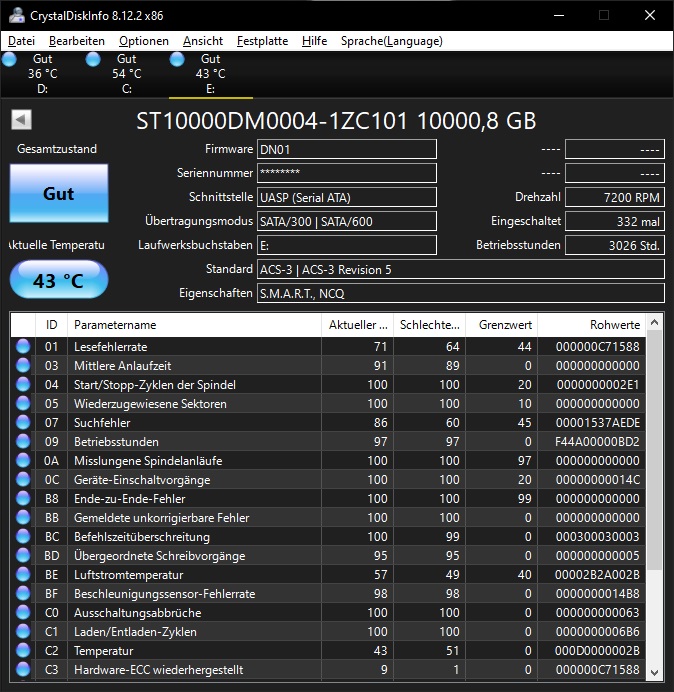

Ich finde das Problem seltsam. Ich hab genau dieselbe Seagate Platte, auch 10TB-Version. Sollte sogar der selbe Festplatten-Typ sein. Ich stell die nicht hochkant. Ich find nur, dass die nicht ganz leise im Betrieb ist. Aber Abstürze wegen zu hoher Temperatur? Hab das Teil über 2 Jahre im Einsatz und schon viel drauf kopiert, läuft einwandfrei. Entweder ist was defekt am Gerät oder am Rechner.
Bei mir sehen die Werte so aus im Moment.
Ich auch! :/ Daher ist ja meine Frage:
