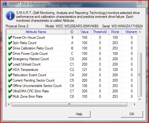

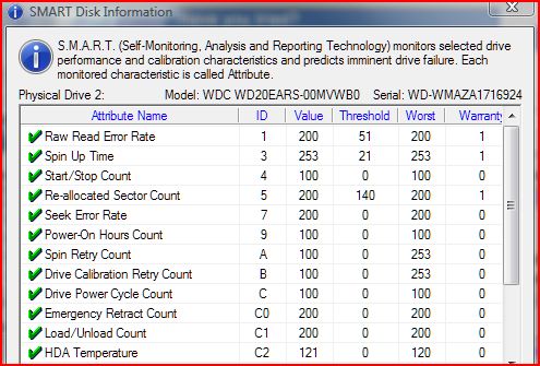

Der Smart-Log gibt folgende beiden Bilder aus.
Könnt ihr damit etwas anfangen? Ich bin da des Englischen nicht mächtig genug

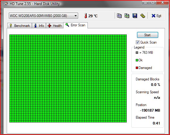

Noch etwas: HDTune zeigt im Quick-Scan 0,0% Damaged blocks an und unter Health als Health-Status OK. Den Full Test kann ich erst morgen machen...

Ein ausgelagerter Sektor bisher ist ein wenig mager - aber vielleicht stoppt das interne Test-Tool ja die SMART-Aufzeichnung.
Lass dann doch mal den Scan drüberlaufen, aber schalte das "quick" rechts oben ab - wenn sich haufenweise rote Zellen zeigen, kannst Du schon abbrechen, und musst das nicht zu Ende laufen lassen.
Das ist vielleicht damit zu erklären, dass die Platte vollkommen neu ist? Da ist noch keine einzige Datei drauf gespeichert worden. Weiß aber nicht, ob das damit was zu tun hat.

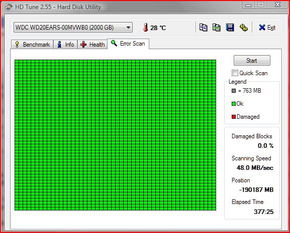

KEIN Quick Scan - das Häkchen da rausmachen Das dauert auch 12h .

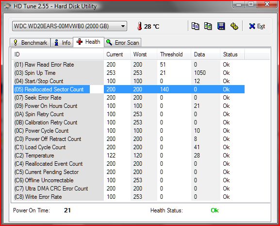

Also ich habe jetzt einen normalen Scan gemacht. Alles grün...
Bedeutet das, dass das WD-Tool Mist gemacht hat?

HDTune ist zuverlässig. Ich kenne das Tool und habe es selbst schon eingesetzt. Auf deinem Screenshot da oben ist ja alles grün. Somit ist alles OK.
