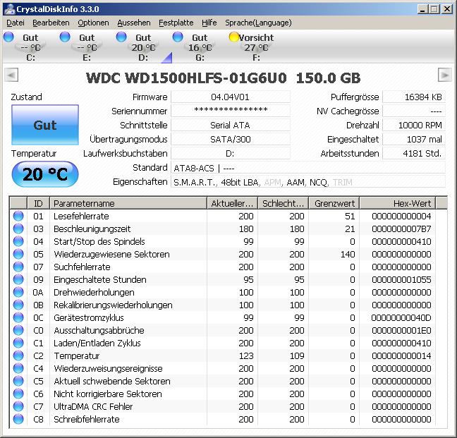

Hi FaceOnIce,
mal bitte von hier http://crystalmark.info/?lang=en dies CrystalDiskInfo 3.3.0 laden
und Poste dann mal deine HDD, im Prog wenn du willst kann man die SN der HDD ausblenden lassen.
Gruss Falke :)

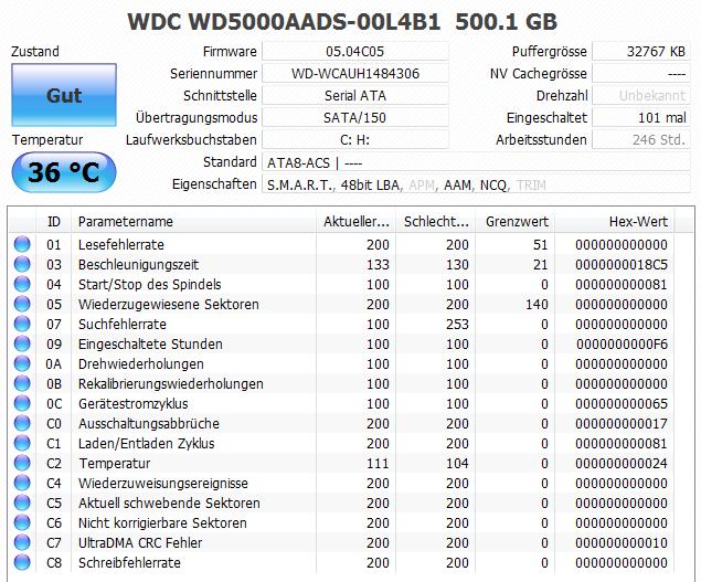

Temperatur siehe Screenshot
Wie lange sags du hast du diie Platte insgesamt am laufen gehabt? und wie lange hatte dein Händler sie?
Das Progi sagt über 240 STD? kommt das hin?

Sehe ich das richtig das so ziemlich alle Werte "schlecht" sind?

Wenn du dir ma den SMART Wert C7 UltraDMA CRC fehler anschaust, kannst du sehen, dass der Hex-Wert bei 10, d.h. der Dezimalwert bei 16 liegt. D.h. es gab bisher 16 Übertragungsfehler vom Controller zur Festplatte. Überprüfe mal den Sitz der Kabel, bzw. Verschmutzung der Kontake oder versuch es mit einem anderen Kabel
