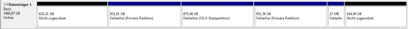

In der Datenträgerverwaltung wird die neue Festplatte nun sehr kurios dargestellt (siehe Screenshot). Es handelt sich um eine 2 TB Festplatte wohlgemerkt!
Was hat es nun damit auf sich und was soll ich jetzt tun, damit ich auf die kopierten Daten der alten Festplatte zugreifen kann?

3. Gesunde Festplatte wird nun nicht mehr im Explorer erkannt, da defekte Partitionstabelle durch die Raw Copy Methode verursacht wird.
4. Mit Testdisk eine Analyse der Festplatte durchführen und mit „p“ auf die Dateiliste zugreifen. Dies funktionierte in meinem Fall nur durch Auswahl des Partitionstabellentyps „none“! In der Dateiliste sollten nun alle Dateien aufgelistet sein, die von der defekten Festplatte rüberkopiert wurden. Hier kann man jede Datei oder ganze Ordner mit „c“ in ein beliebiges Ziel kopieren.
