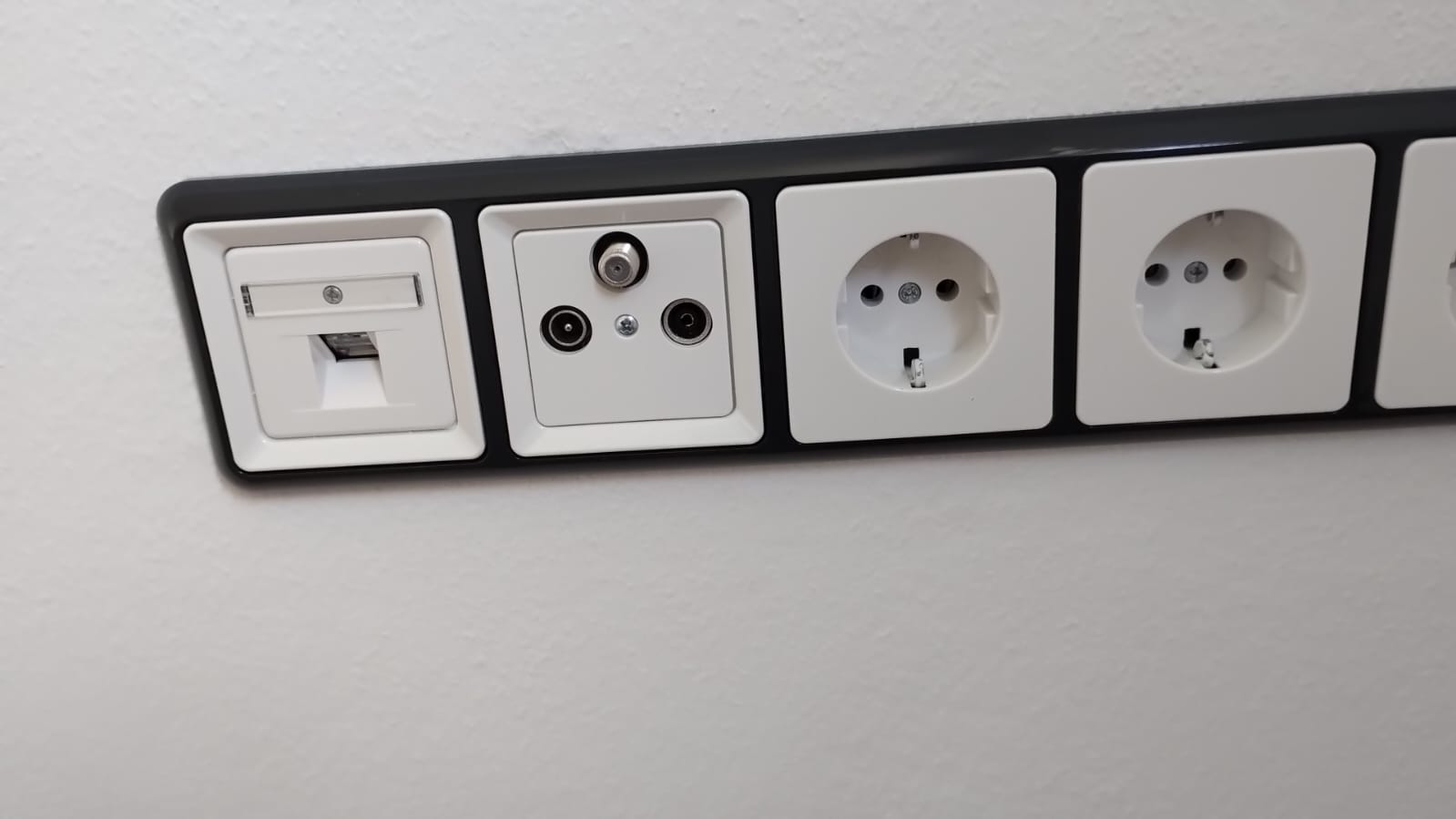

Ziehe Anfang nächsten Monat um, ist ein Neubau, es gibt Glas Phaser und in allen Räumen sind Netzanschlüsse (siehe Bild).
Die Fritzbox wird aber am anderen ende der Wohnung stehen und ich weiß noch nicht wie gut der W-Lan Empfang sein wird (da sind aber 2,5 Wände und ca. 30m dazwischen, würde also nicht drauf setzen da eine 1a Übertragung zu haben...
Ich will jetzt aber auch nicht mehr ein Kabel durch die ganze Wohnung legen, weshalb ich fragen wollte, wie ich am besten damit umgehe:
Kann ich die Anschlüsse nutzen um von dort aus auf die Fritzbox zuzugreifen (also wie klassisches LAN halt)?
Wenn nicht: bringt da ein Verstärker was? Welcher wäre da angemessen?

Um da sinvoll antworten zu können, müsste man wissen wo das andere Ende der Dose ist. Wenn du das andere Ende an die Fritzbox anschließen kannst, hast du da natürlich den vollen Speed, den die Fritzbox unterstützt.
Reaktionen: Otorva, AB´solut SiD und BFF
Auf den zimmern leider nur dass - ich kann Morgen nochmal schauen ob es zumindest dort wo die Box hinkommt eine Doppeldose gibt...
Wenn's Neubau ist und in jedem Zimmer eine Netzwerkdose hat, dann sollte es eigentlich auch eine zentrale Stelle mit einem Patchpanel geben. Meist zusammen mit dem Glasfaser-Anschluss in einem kleinen Kasten. Schau mal da genauer nach.
Dann ist's einfach: Fritzbox mit Patchpanel verbinden (und somit eine Verbindung mit den einzelnen Dosen in den Räumen herstellen) --> et voila: du hast in jedem Raum LAN (und somit Internet).
Reaktionen: Winston90, Azghul0815, JohnStorm und 4 andere
Die Box dahin wo die Enden der Zimmerdosen sind. An die Zimmerdose dann einen AP. Wenn möglich alles was per LAN angeschlossen werden kann per LAN anschließen. Aus einem Anschluss macht man mit Switch mindestens 4 Weitere.

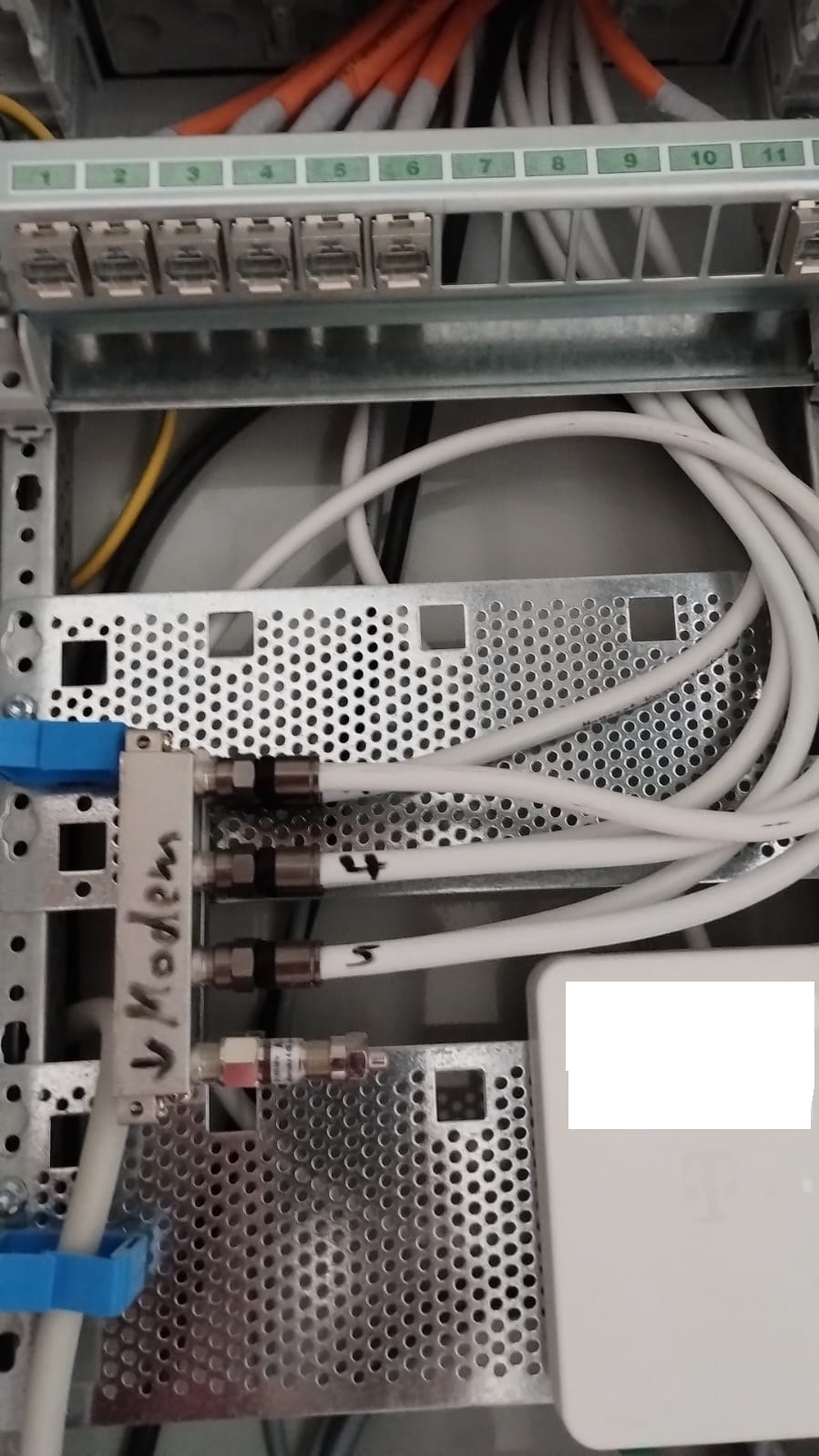

Ok, bin Morgen wieder dort und schau mal ob ich das Patchpanel finde, dass wäre in dem Fall sehr erfreulich.
Kleiner Hinweis, bei mir ist das alles (Patchpanel/Glasfaseranschluss) in einem Metallkasten unterhalb vom Sicherungskasten für die Wohnung.
Dummer Weise haben sie hier auch den Metalldeckel (wie beim Sicherungskasten) dafür verwendet, was den WLAN Empfang in der Wohnung stark eingeschränkt hat. Hab den Metalldeckel durch den dazu passenden Kunststoffdeckel ersetzt der für diese Zwecke eigentlich vorgesehen ist. Seit dem gab es mit dem WLAN keine Probleme mehr ...
Fritz Repeater mit 2x Lan (1x in, 1x out) in ein Zimmer stellen und dort an die Dose anschließen von dem Raum. Dann hast ab fort verteilt WLan und immer noch einen Lan Anschluss übrig.
Nicht nur bei dir. Aber der untere Kasten ist bei mir so klein, da passt kaum eine Fritzbox rein. Dafür gibt es aber einen einzelnen Anschluss im Flur wo LAN anliegt.

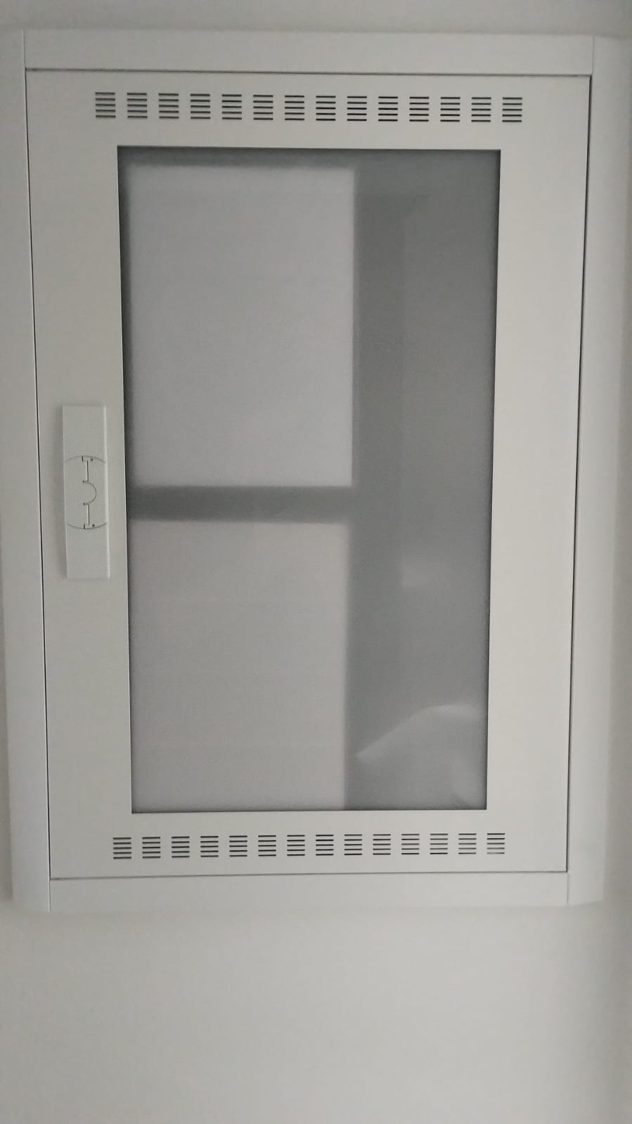

Das hie müsste er sein, oder (kann ich da nen Bild/Poster über die Frontplaste machen, dass dürfte die Übertragung ja nicht groß stören oder?)
Auf dem Kasten wo ich etwas mit dem Radierer entfernt habe um Doxing (das auffällig weiße Feld) zu vermeiden stehen zwei Nummern und ein QR-Code - ist das die Glasphase-ID die ich dem Internetanbieter geben muss, damit sie den Anschluss freischalten können?
Für die anderen Zimmer brauche ich dann nur jeweils nur stinknormale Netzwerkkabel (habe hier noch ein 50m ding, was ich durch die ganze Wohnung gelegt hatte, das würd ich dann aber austauschen)?
Du hast 2 Fotos gepostet aber nur eines bearbeitet 😄
@klapproth Ja, ich hatte das alte nicht gelöscht, das war irgendwie noch im Speicher drinn, müsste jetzt aber weg sein
Solangs nicht nass wird ;)
Das sieht sehr nach der Telekom-Glasfaser-ID aus. Wie das da mit der Bestellung läuft kann ich dir aber nicht sagen.
Selbstverständlich - es ging eher darum dass das Milch-Plaste-Fenster mit durchscheinenden sicherheitsproschüren nicht unbedingt ein optisches Highlight sind...
