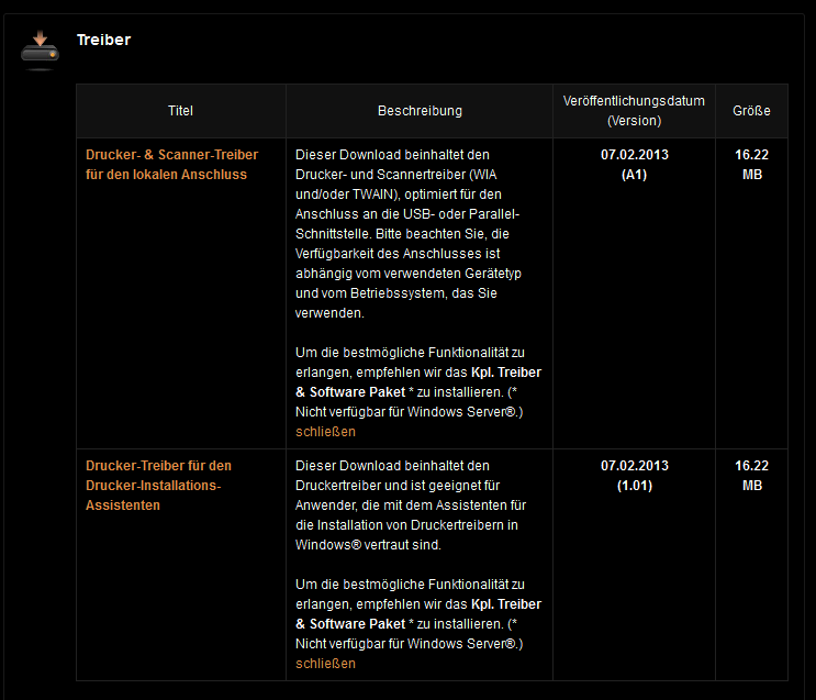

Eigentlich kenne ich bisher keinen Win 10 Treiber der nicht unter 11 funktioniert hat. Es gibt aber wie immer die Ausnahme von der Regel.

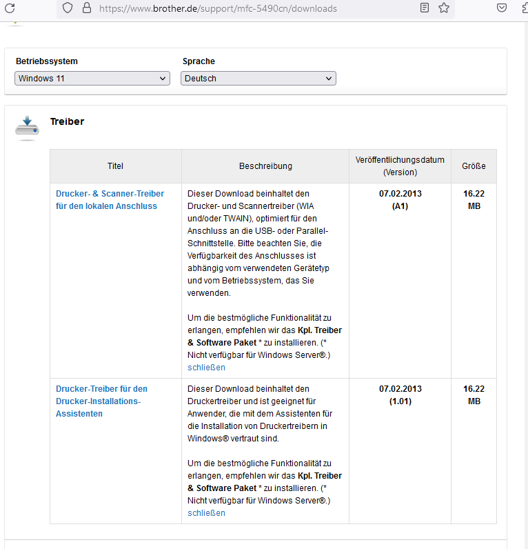

Ja, 2013 ist alt. Aber er wird als kompatibel beschrieben. Eigentlich sollte der obere dann passen. Und wie gesagt, mir kam noch kein Win 10 Treiber daher der nicht auf 11 lief. Aber das gilt nur für meine subjektive Erfahrung.

ja, gebrochenes Deutsch, deshalb habe ich auf Engl. geschrieben. Werde es morgen nochmal versuchen oder anrufen. Er hat mich aber inzwischen auf die gleiche Datei verweisen. Auf dieser Seite steht dass das Druckermodell und der Treiber mit Win 11 kompatibel sind.
Vermtulch kompatibel wenn man die Kernisolierung deaktiviert...
