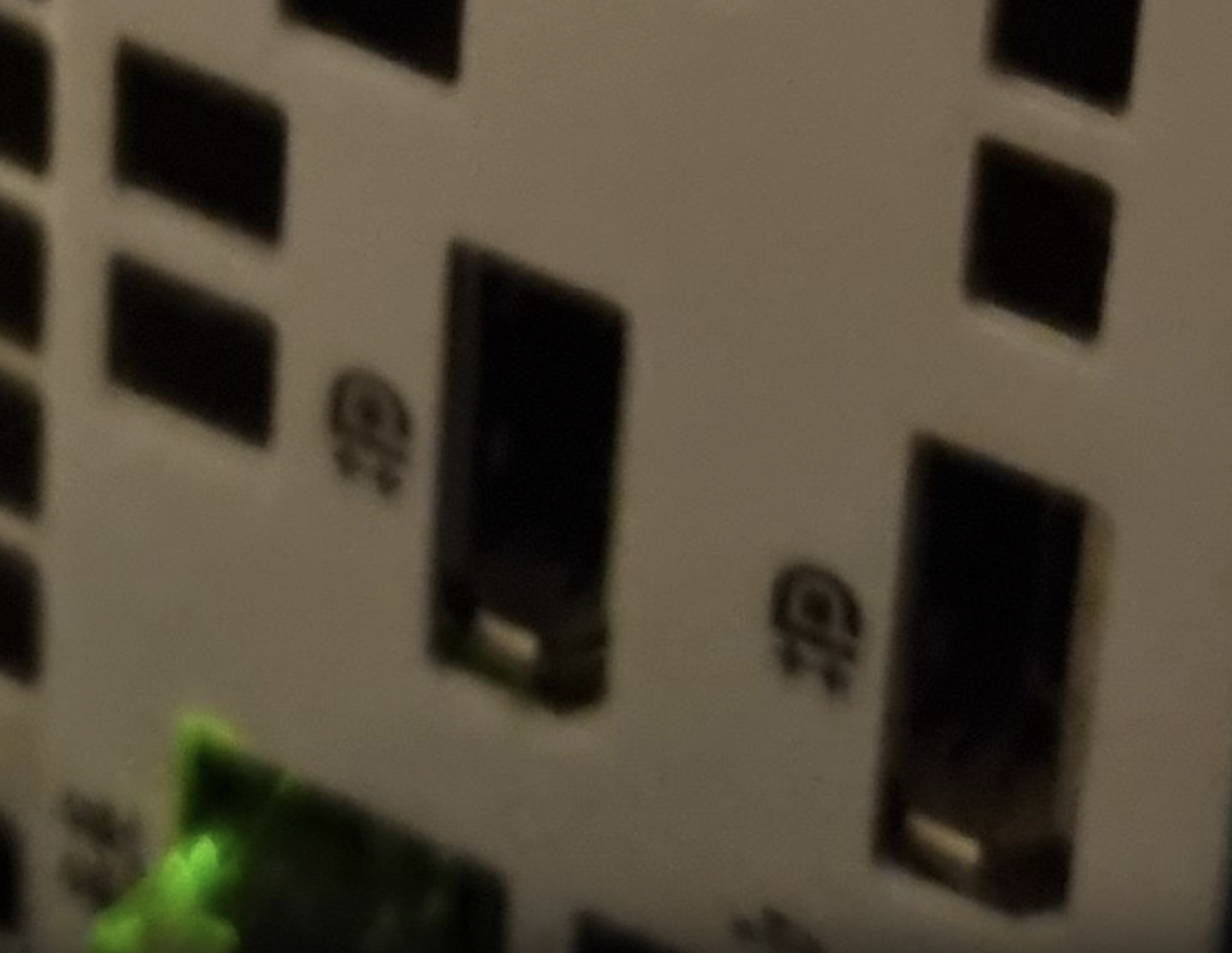

Du hast doch schon 2 DisplayPort Ausgänge am PC.
Reaktionen: Coldstorm und Conqi

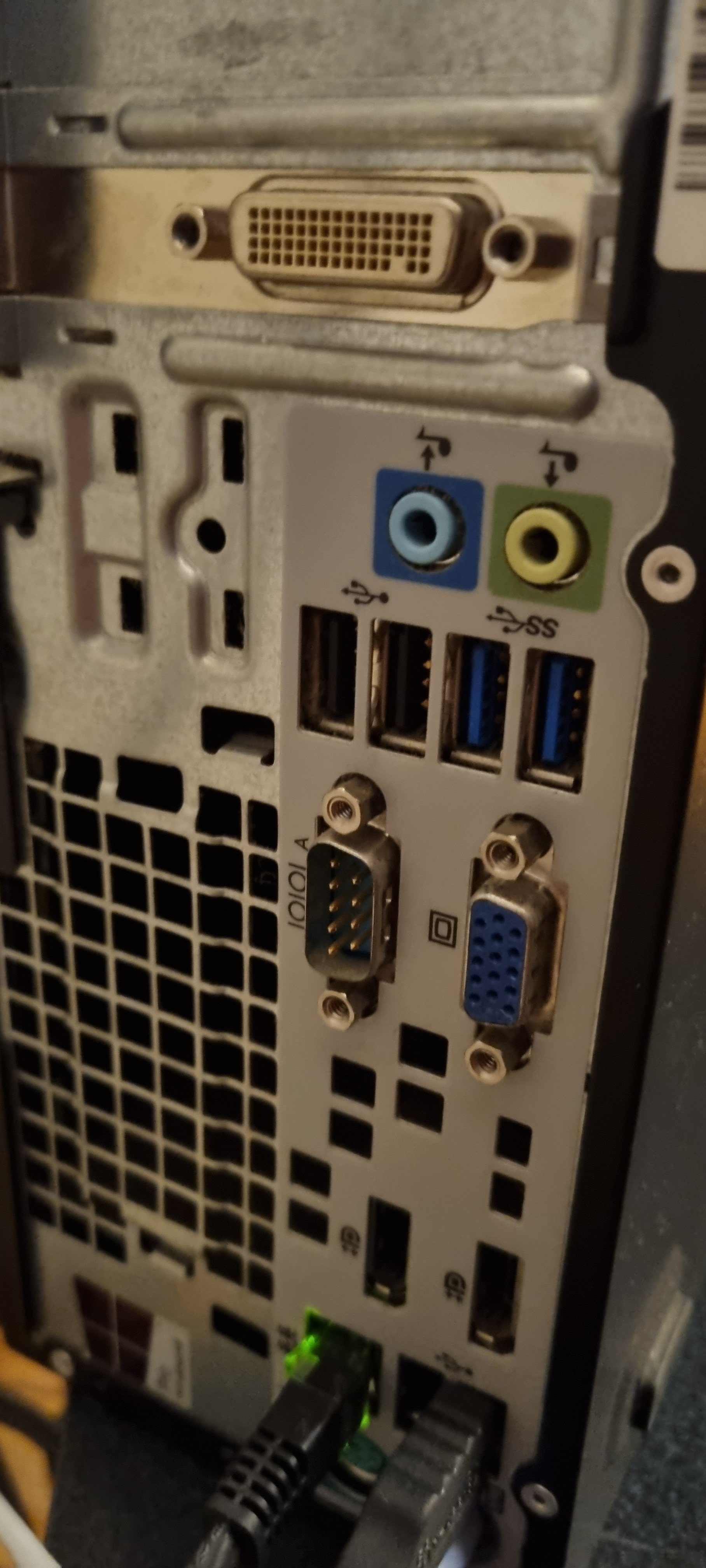

Die Grafikkarte hat einen DMS-59-Anschluss. Ist da normalerweise etwas angeschlossen oder wie sind die aktuellen Monitore verbunden? Es gibt dafür auch Splitter auf DisplayPort.

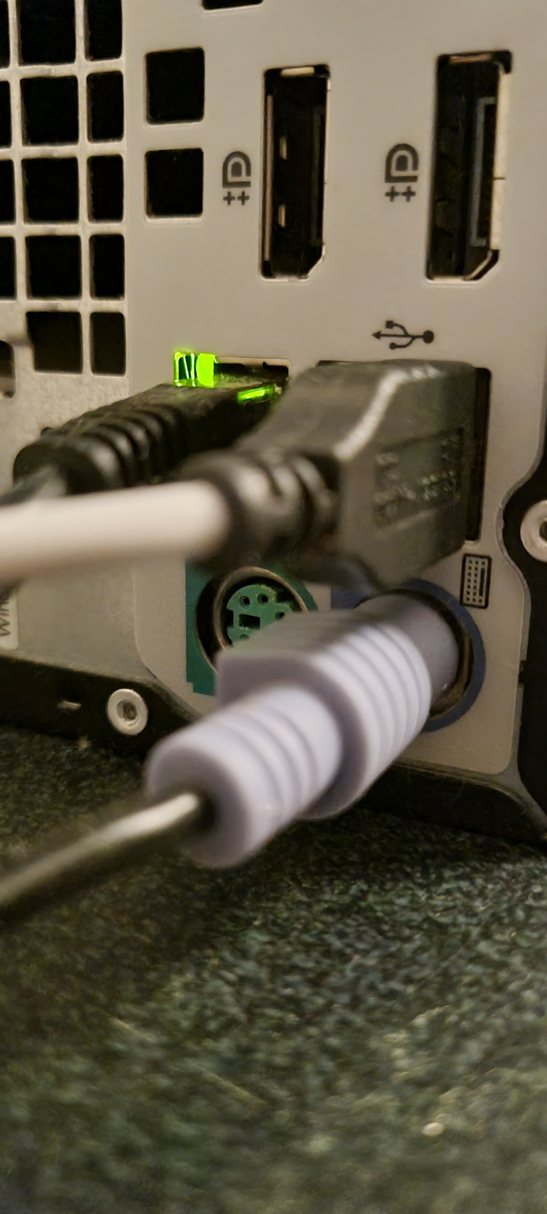

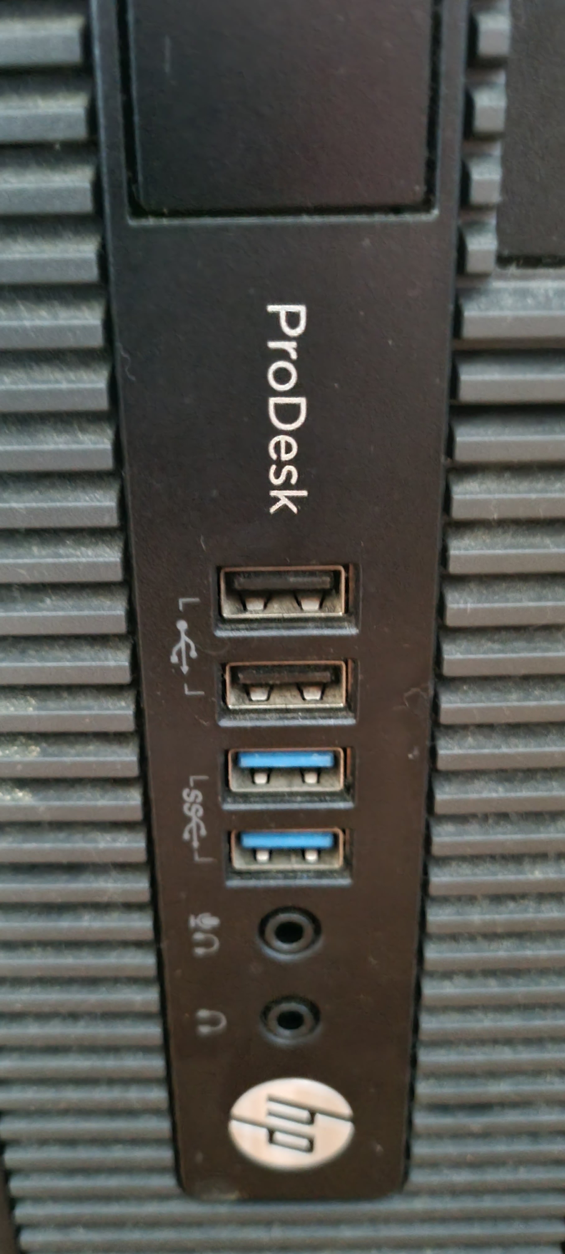

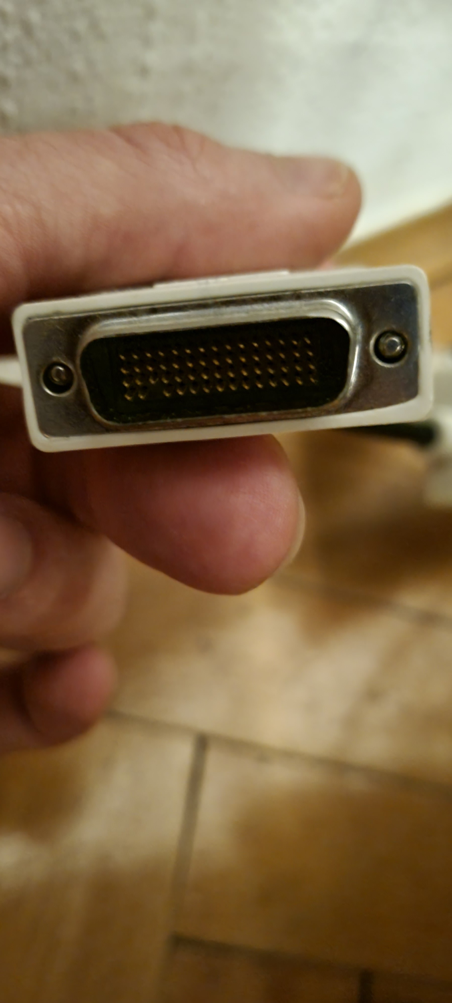

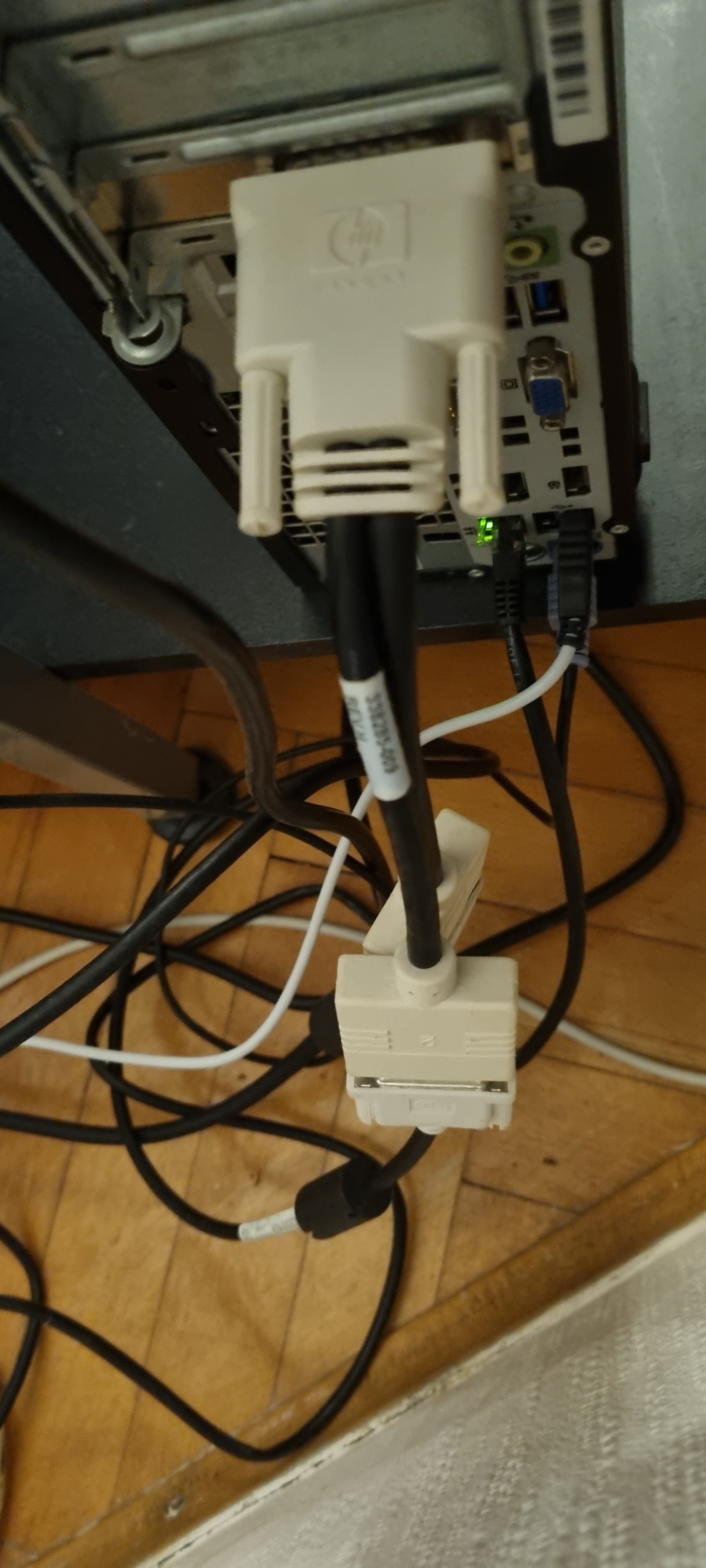

Also aktuell benutze ich zwei Monitore und habe den alten Anschluss dafür(habe es gebraucht erhalten), siehe Fotos anbei. Von dem Anschluss weiter unten weiß ich nichts, den hatte ich bisher nie benutzt. Sollte das DisplayPort sein? Weil angegeben ist dort kein DP. Das wäre natürlich toll, wenn ich das nutzen könnte.
Meines Wissens nach liefert der Anschluss an sich nur 2x Single Link DVI, das heißt mehr als FullHD kann man damit vergessen. Displayport mag dazu elektrisch kompatibel sein, sollte aber trotzdem keine höhere Auflösung ermöglichen.
Ja, die beiden Ports mit dem D und den zwei Plus-Symbolen daneben sind Displayport-Anschlüsse. Darüber kann dein Prozessor bis zu 4K mit 60 HZ liefern. Das reicht dann auch für einen 21:9 Monitor mit 3440x1440 Pixeln mit bis zu 100 Hz.
Man muss nur ggf. die integrierte Grafik im BIOS aktivieren. Wobei ich die Grafikkarte vermutlich komplett rauswerfen würde und das dann automatisch passieren sollte.

Ja, dann hast du offenbar aktuell einen Splitter auf 2x DVI. Wahrscheinlich ist die Karte zu alt für aktuelle Bildschirme mit höherer Auflösung. Dann wäre die Frage, welche Karte ist es genau und wieso steckt sie im Rechner? Ist es z.B. eine NVS, die für bestimmte Anwendungen gebraucht wird? Denn sonst könnte man die Display-Ports auf dem Mainboard nutzen. Evtl. sind sie aber deaktiviert, solange eine Grafikkarte verbaut ist.

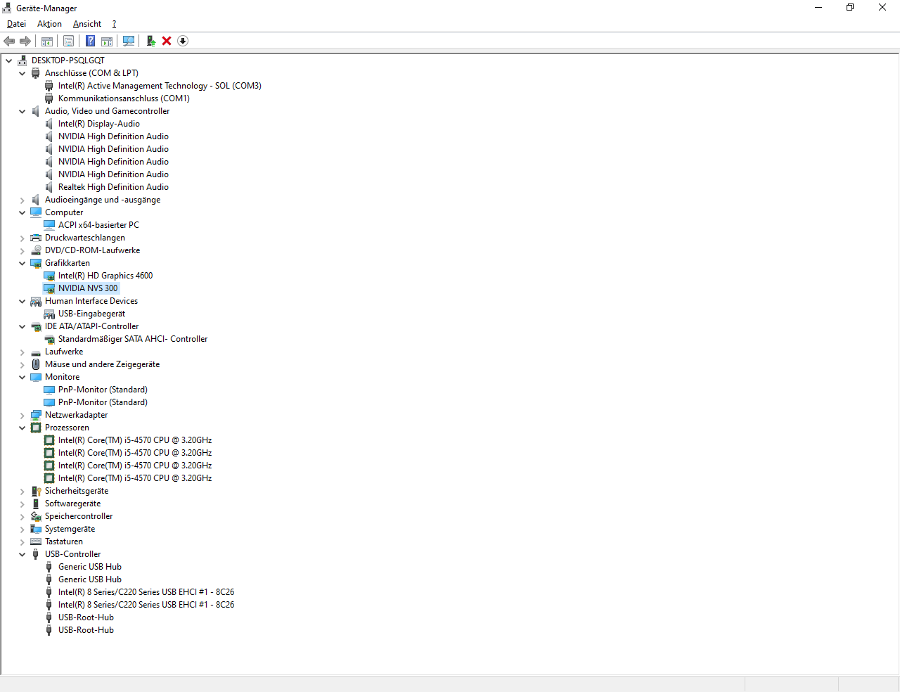

Hm ich bin nicht so der Profi. Anbei ein Auszug aus den Systemdaten. Intel (R) HD Graphics 4600 dürfte die integrierte Grafikkarte sein, und die NVDIA wohl eine externe/dedizierte. Also sollte ich die NVIDIA rausnehmen ? Sind wohl beides nicht die besten Grafikkarten, daher wurde womöglich zusätzlich upgradet. Ich weiß nicht, ob es was bringt. Habe den PC eigentlich nur beruflich benutzt und für Surfen bzw. für Sicherung von Fotos, keine großen Ansprüche.

Die USB Anschlüsse würden wohl nicht reichen ? Denke die sind höchstens USB 3.0.

Es ist tatsächlich eine NVS 300. Vielleicht wurde sie für etwas Spezielles eingebaut, aber du brauchst sie offenbar nicht. Die integrierte Grafik der CPU ist laut Gerätemanager aktiv, d.h. du kannst die DisplayPort-Anschlüsse sehr wahrscheinlich direkt nutzen.
Ausbau der Karte könnte trotzdem sinnvoll sein, da sie sonst sinnlos Energie verschwendet und (durch die Treiber) Speicher verbraucht.
Upgraden kann man da eher wenig. Es sieht nach Low-Profile aus und Netzteile solcher Systemrechner sind nicht auf stärkere Grafikkarten ausgelegt. Solange die Auflösung passt, hat man da außerhalb von Spielen ohnehin keine großen Unterschiede.

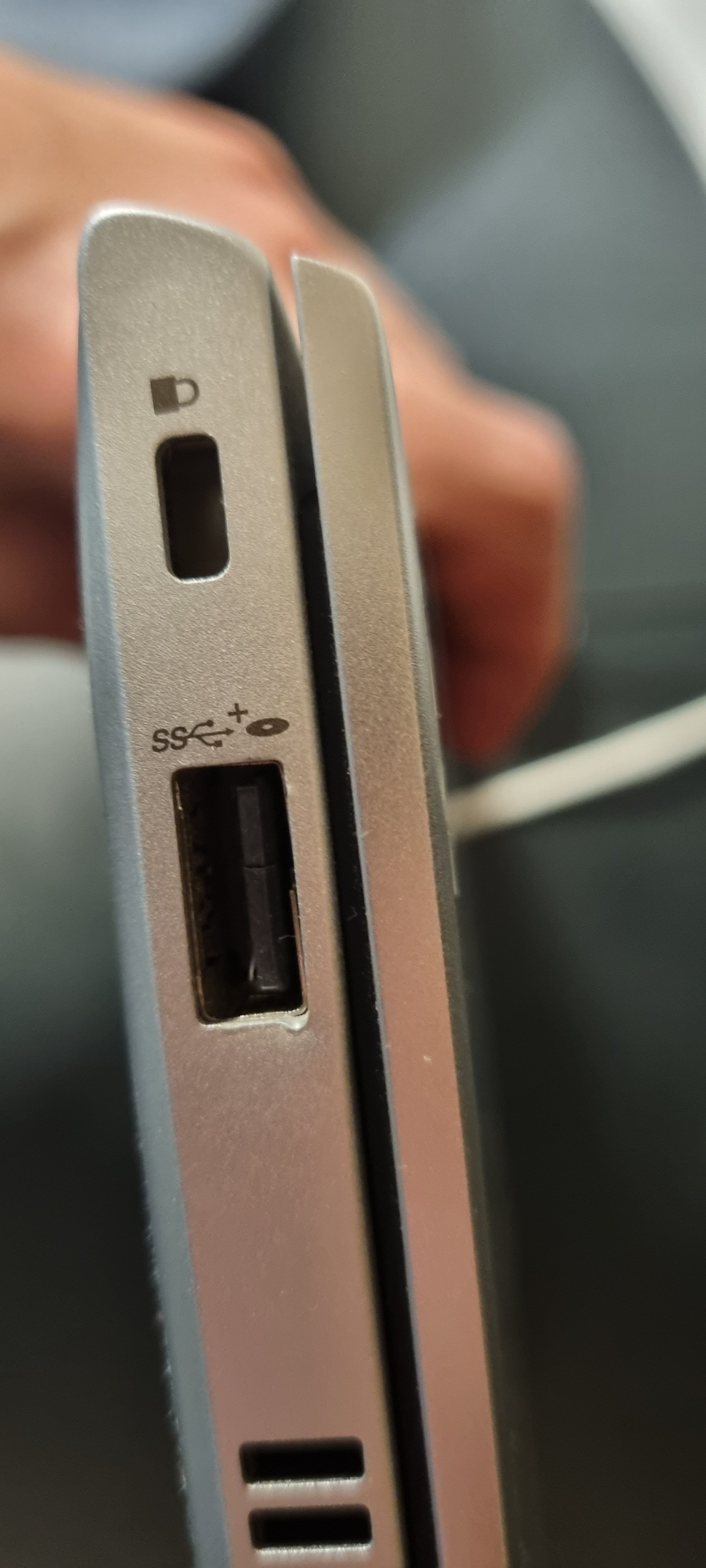

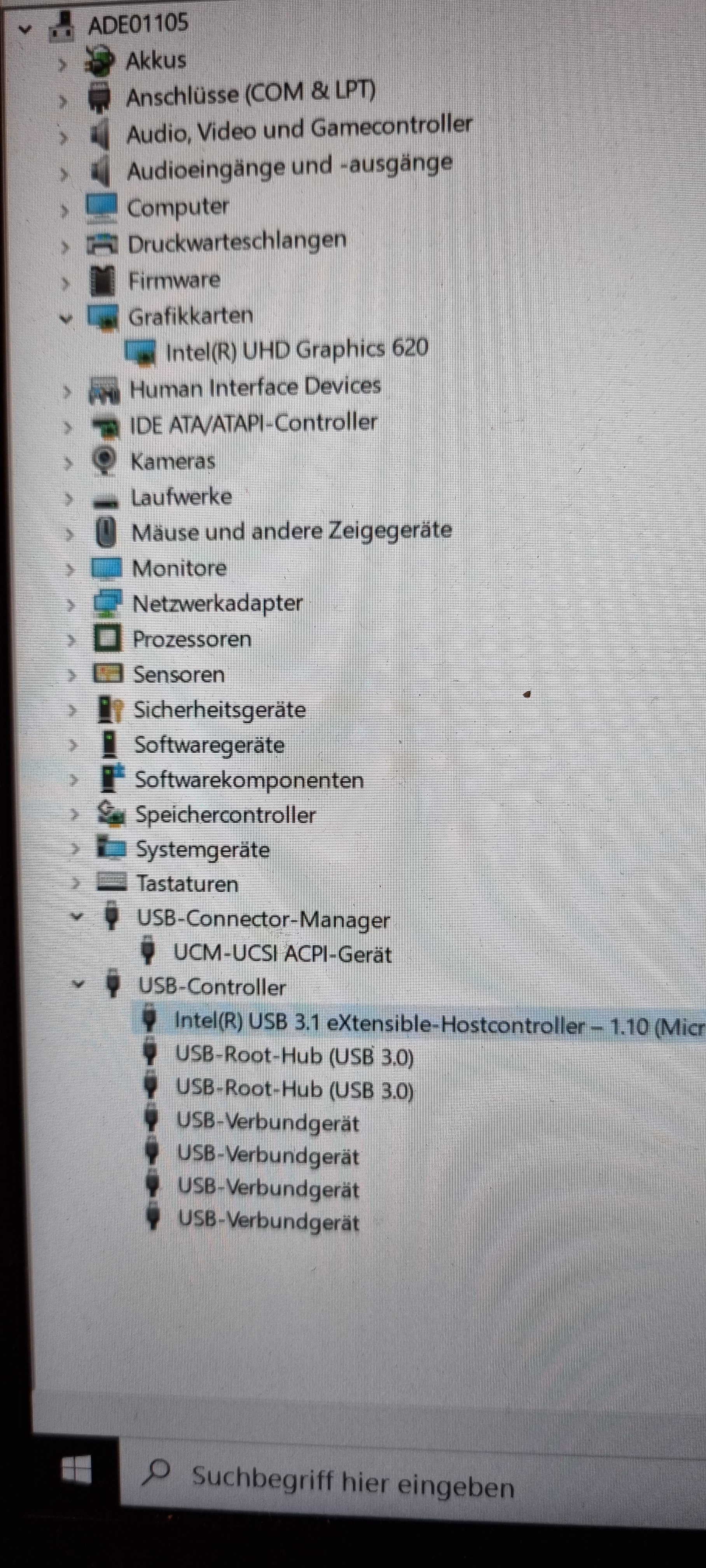

Dann dürfte ich den den Firmenlaptop, ein sehr kleines Teil, was bestimmt nicht mehr als 65 Watt braucht, auch an den USB Anschluss vom Bildschirm anschließen und auf die externe Stromversorgung des Laptops verzichten oder ? Ich habe Fotos der Anschlüsse beigefügt. Kabel dürfte ja eh das richtige dabei sein beim Bildschirm. Dort heißt es:

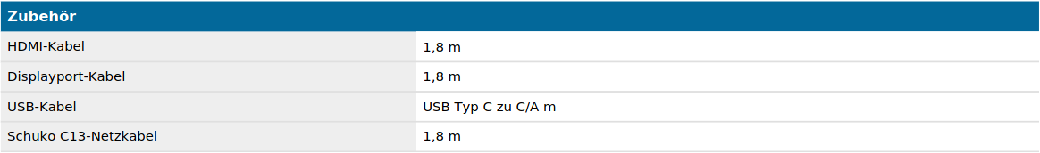

  • Lieferumfang: AOC CU34V5C/BK 86,4 cm (34 Zoll) Monitor, Stromkabel, HDMI/Displayport/Audio/USB Kabel, Treiber-CD, Garantiekarte
Es scheint so als müsste ich das DP-Kabel dann gar nicht bestellen ? Eins reicht ja, oder kann ich ggf. umstecken. Und USB wäre dann passend für Laptop zum Laden ?

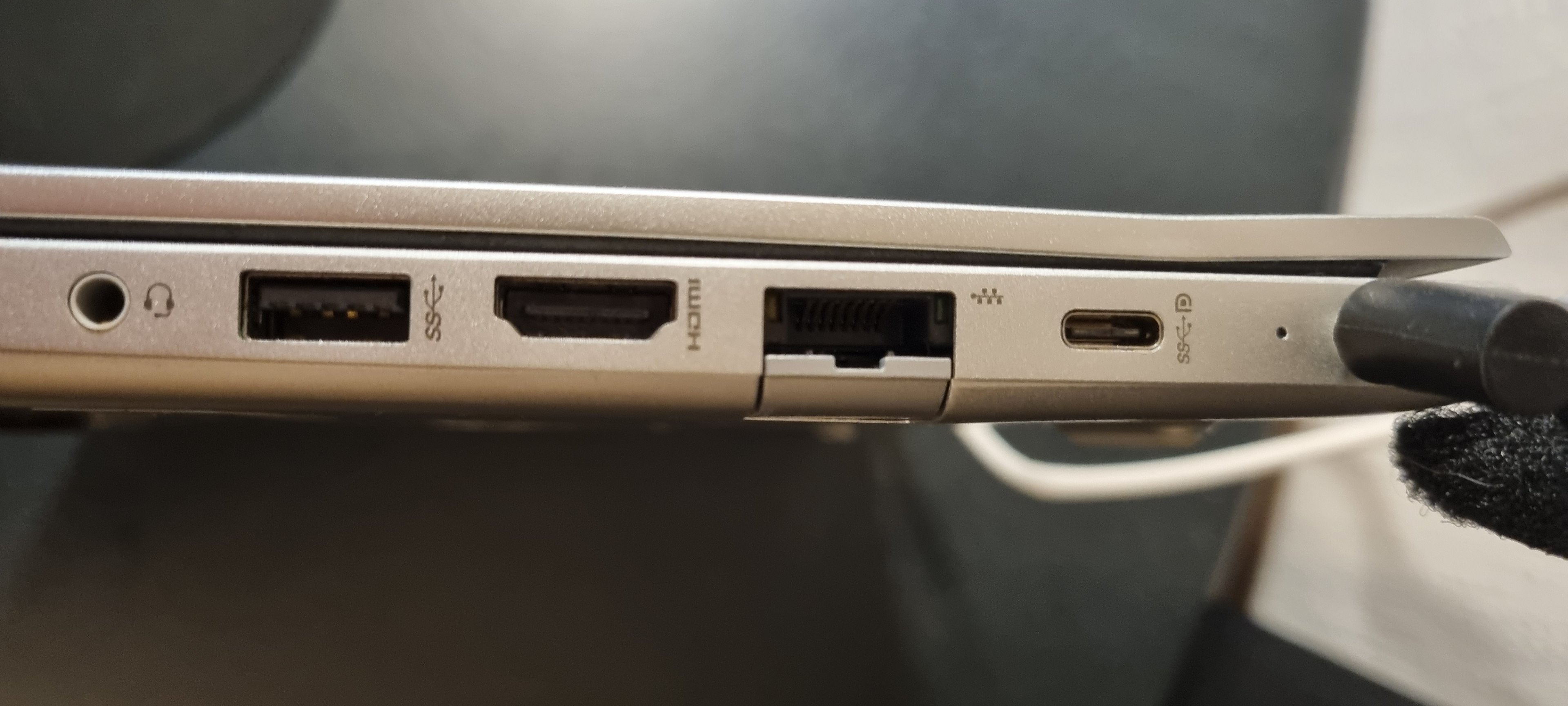

Um sicher zu sein müsste man das genaue Modell wissen, aber den Icons am USB-C-Anschluss des Notebooks nach sieht das so aus als könnte es nicht über USB laden. Da ist normalerweise ein Batterie-Symbol oder ein Blitz abgebildet. Sowas gab es leider lange Zeit bei manchen Herstellern und auch heute noch bei ganz billigen Kisten. Mit Blick auf die Zukunft macht ein Monitor mit Power Delivery aber natürlich trotzdem Sinn.
So sieht's erstmal so aus als könnte das Notebook darüber immerhin Displayport-Signale schicken und den USB-Hub befeuern, aber das Netzteil muss wohl dran bleiben.
Wenn du keine besonderen Ansprüche an die Länge hast, sollte das beiliegende Kabel in der Tat voll ausreichen. Sofern du dich für ein anderes Modell entscheidest, musst du nur drauf achten, dass USB-C zu USB-C Kabel für den Anschluss des Notebooks oft nicht beiliegen.

Über USB-C kann eine DisplayPort-Verbindung vom Laptop zum Bildschirm und Stromversorgung in die andere Richtung aufgebaut sowie der USB-Hub des Bildschirm genutzt werden. Damit ist es bequemer als HDMI. In allen anderen Fällen muss der Rechner zusätzlich über USB verbunden sein (der USB-B-Port), falls USB-Geräte an den Monitor angeschlossen werden sollen.
