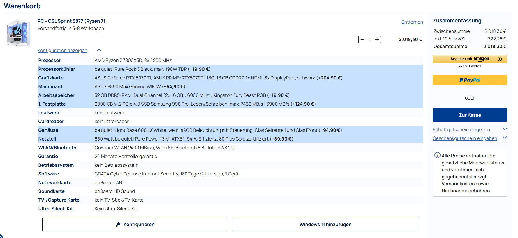

Entschuldige, kriege keinen Funktionierenden mit meiner Konfiguration hin, hier ein Screenshot:
Ein weiterer Unterschied wird das Betriebssystem sein, was zum Vollpreis natürlich bei über 120€ ist.
Hmm, ich kann MB und Netzteil nicht kompetent bewerten, aber abgesehen davon sieht das bei CSL wirklich nach einem guten Angebot aus.
Jep, oder sogar bis zu 200€, soweit ich weiß. Kenn mich mit den Lizenzpreisen aber auch nicht aus.
Zugegeben: ich würde einen andern Lüfter wählen, aber das geht einerseits vllt sogar noch und andererseits gibt's fast immer irgendwo was zu mäkeln.
Wie gesagt wollte mal den luftkühler so testen, hab ja in meinem alten noch einen arctic liquid freezer 3 240 den ich einbauen werde sobald ich die Zeit und Lust finde.
Würdest du mir ein anderes Mainboard/Netzteil empfehlen?
Mach das doch vom Betriebssystem abhängig, wenn Du Win noch dazu brauchst,
dann würde ich mit MAD gehen.
Wenn nicht, kannst Du natürlich auch den CSL nehmen.
Mir wäre halt (auch mit dem Service) die gute Erfahrung hier in CB, bei MAD etwas wohler.
Die Konfiguration ist ja bis auf das Betriebssystem und die Voreinstellungen mit Test bei MAD,
die Gleiche. MB und NT sind total OK.
Naja, wenn Ich das Betriebssystem brauche, hole ich mir einen Key für 3€ und keine Lizenz für 200€.
Die Vortests, Einstellungen und Bewertungen waren auch eigentlich ein Punkt, weshalb ich MAD-Gaming bevorzugen wollte, doch wenn ich 200€ sparen kann indem ich Windows über einen Stick selbst installiere, dann mache ich das wahrscheinlich doch? :D

Des weiteren ist ein BQ PR 3 kein Freezer 36 und das Board wäre auch nicht meine dritte Wahl.
Das PSU ist brauchbar wäre jedoch auch keine Empfehlung zu dem Preis.
Bei der MAD Konfig würde ich das TUF Plus (Mehr Ausstattung) und das MPG 850W (Leiser) klar vorziehen.

MAD ist für seinen Service bekannt und wenn man kein schlüsselfertiges System will sollte man sich eher Fragen ob man überhaupt ein halbfertiges CSL System benötigt.
Das was CSL anbietet kriegst du dann auch selber hin auf die Stunde zum zusammenstecken kommt es dann auch nicht mehr an.
Stressfrei bleibt nur die MAD Lösung.
