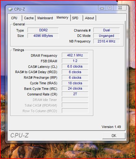

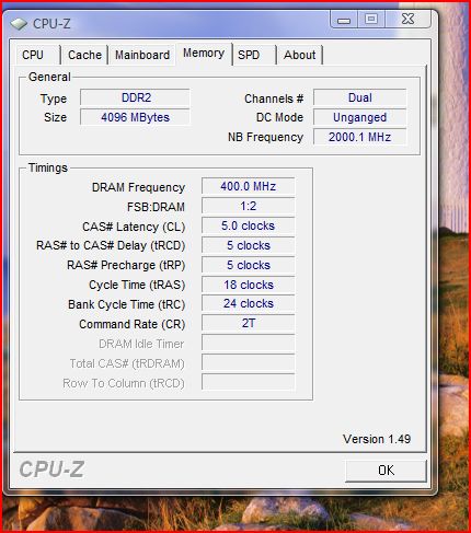

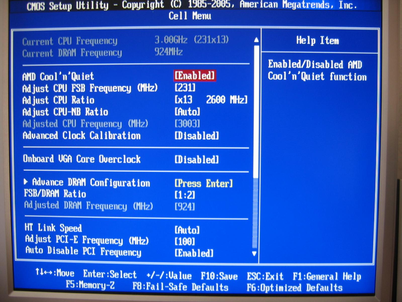

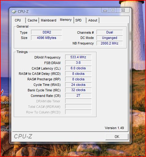

Ich habe jetzt 2X2GB Kingston 400/1066MHz eingebaut. Installation und Betrieb ohne Probleme. Nun laufen sie erst einmal auf 800MHz. Wie bekomme ich sie auf 1066MHz?
Habe beim RAM OC keine Vorstellung.
Bild1 zeigt die BIOS Einstellungen
und Bild2 ist CPU-Z
:cool_alt:

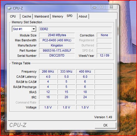

Bist du dir sicher, das der RAM auch 1066 macht?

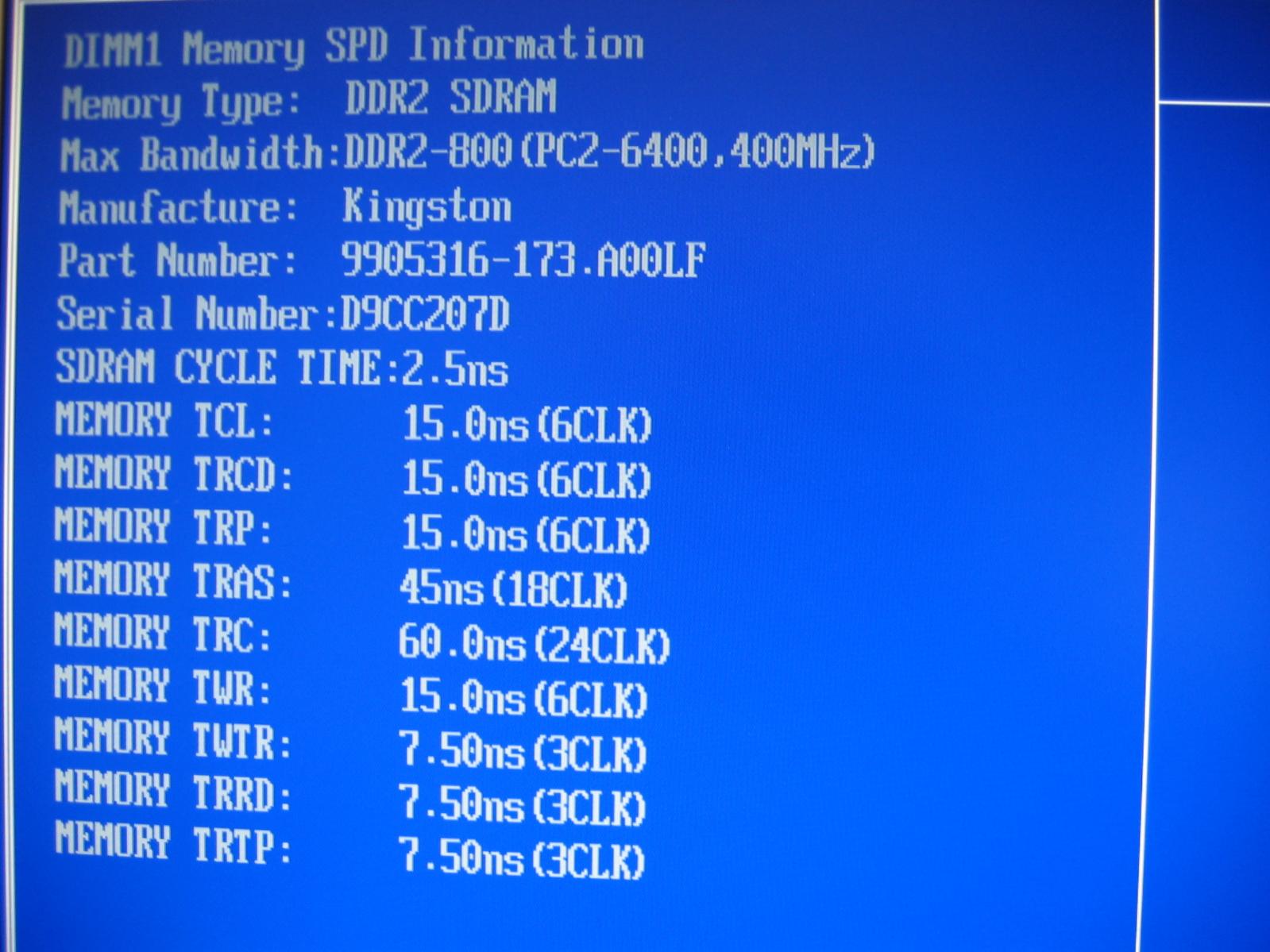

Welcher ist das genau? Mach mal nen Screenshot von CPU-Z SPD Einstellungen.
Er sollte es eigendlich tun. Hier die Bilder
ist sinnlos...

Habe gerade mal gespielt. Habe die FSB Frequ angehoben. Der 9950 spielt ja bis 3,2GHz mit. Wenn ich den Teiler auf 2,66 stelle Frequ 1066, dann startet er nicht mehr.

Um den Ram höher zu bringen musst du die FSB/DRAM Ratio verstellen. So wie es aussieht hat der RAM kein 1066er SPD hinterlegt.
Doch die Variante ist 1:2,66 und dann zeigt er 1066 an, aber dann kann ich nicht mehr starten.
Das andere Problem ist dann die NB Freq, die steht jetzt bei 2310MHz
CPU-Z zeigt mir aber auch im Moment die 462MHzx2 = 924MHz

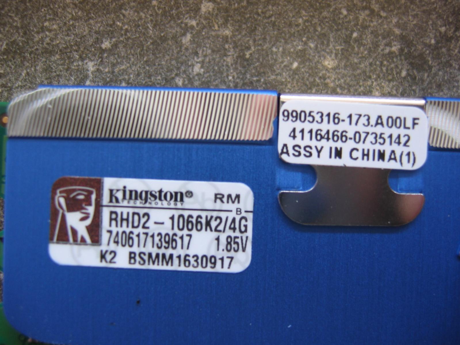

Laut den Daten ist es DDR2 800 er Ram, kein 1066 er. Deswegen denke ich mal, kriegst du den auch nicht auf 1066er Niveau laufen. Die Partnumber : 9905316-173.A00LF entspricht den DDR2 800 Ram von Kingston. Und beim OC'en von RAM, muss eben noch die Spannung erhöht werden und etc... nur ob es das Wert ist wegen diesen paar MHz ?

2.3V ist für kurze zeiten eigentlich problemlos probier mal wie hoch zu kommst und guck dann ob du die cpu vllt bissl übertaktest noch grad dazu...
Ich versuche es mal. Ab 2.1V ist es beim BIOS schon rot unterlegt.:freak:
EDIT: aua-ha bei 2.2V (rot markiert) läuft er mit 1066. Mal testen, wie lange.:D
2.Edit: auch bei 2.3V stürzt er nach 10 min ab. Vielleicht sollte ich die clocks per Hand ändern? Ich glaube da hat Kingston zuviel versprochen. Laut Verpackung soll er ja 1066 machen.

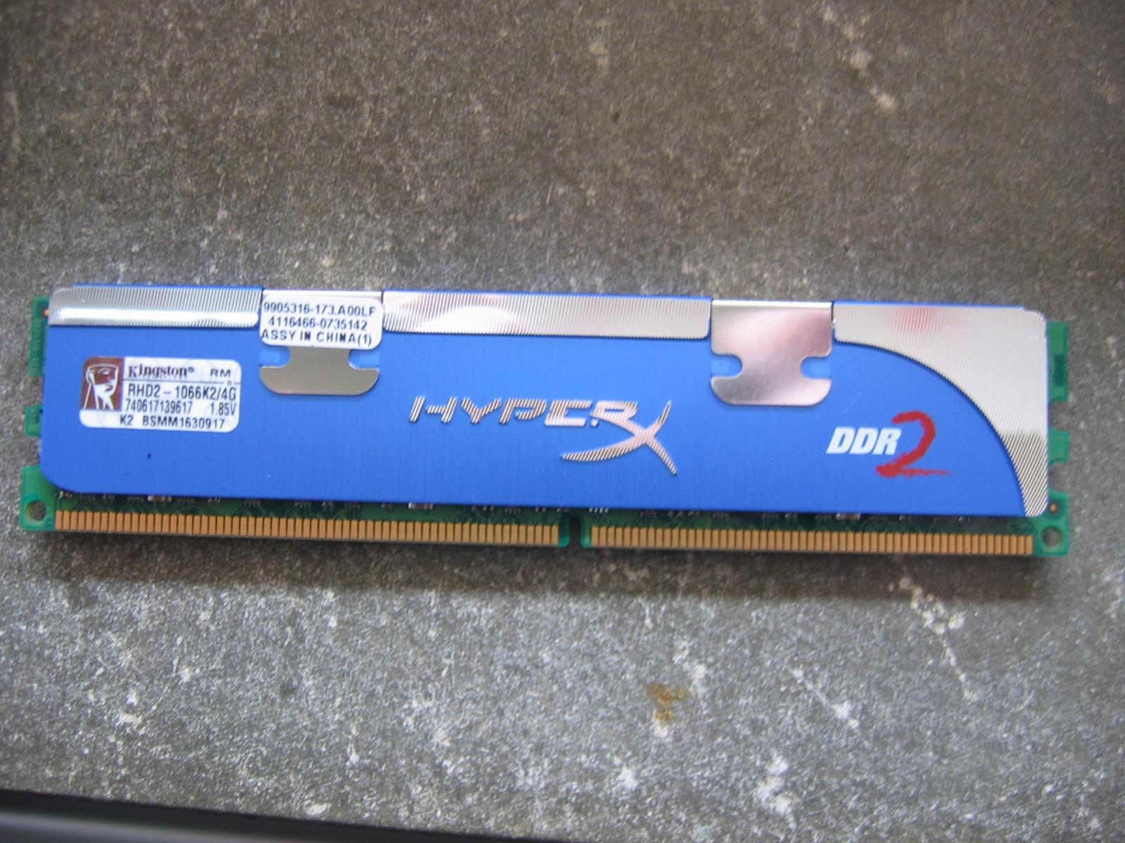

Es sind auf alle Fälle 1066iger Ram.
Wer weiß Rat?
