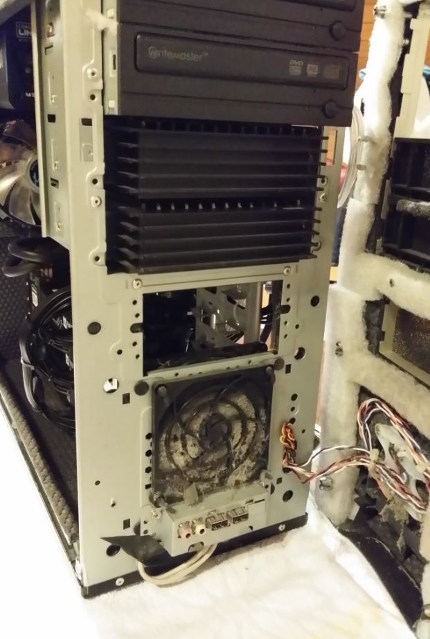

Bei mir so verbaut, so dreckig soll er natürlich nicht werden, dient nur als Beispiel...
