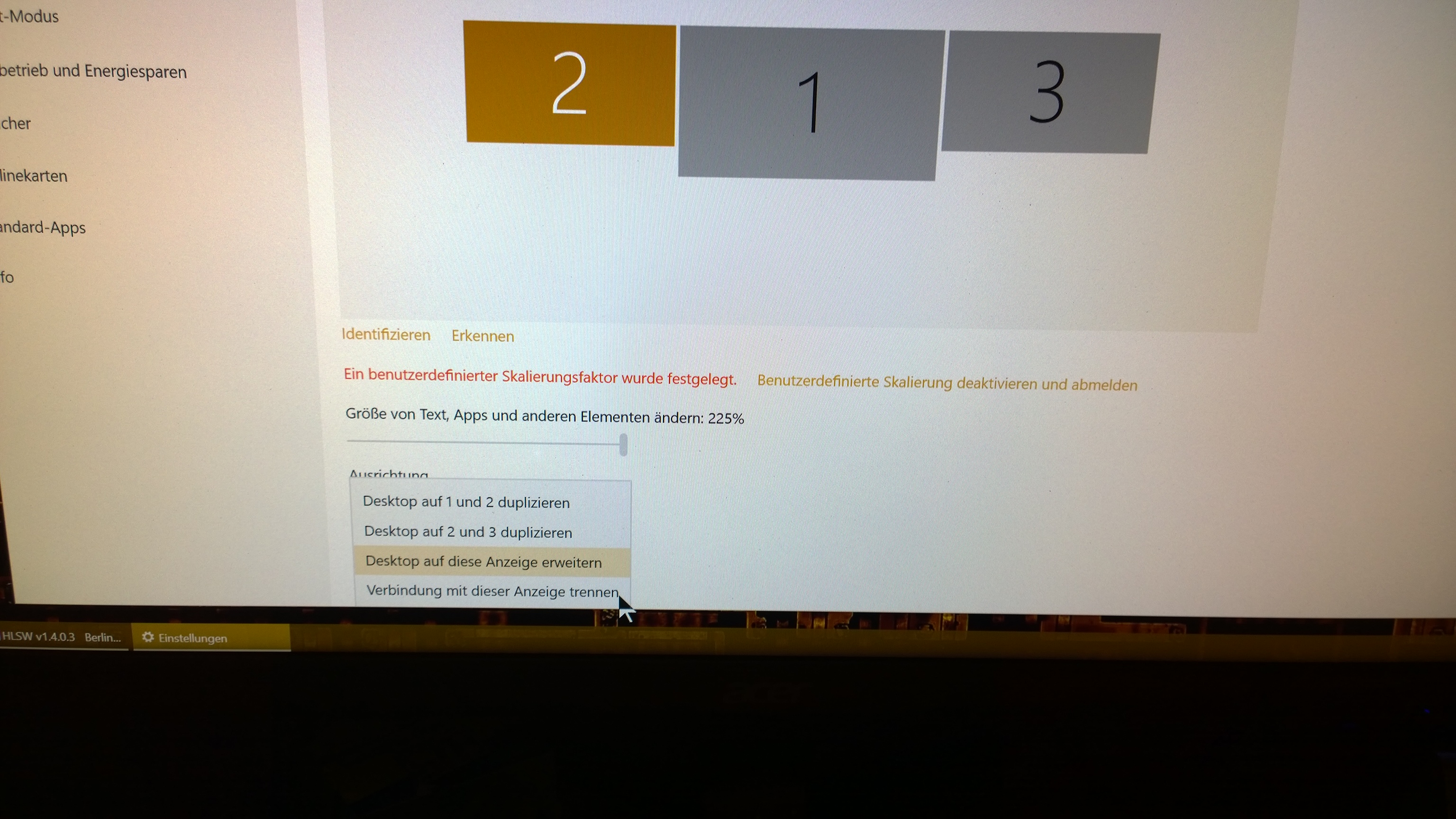

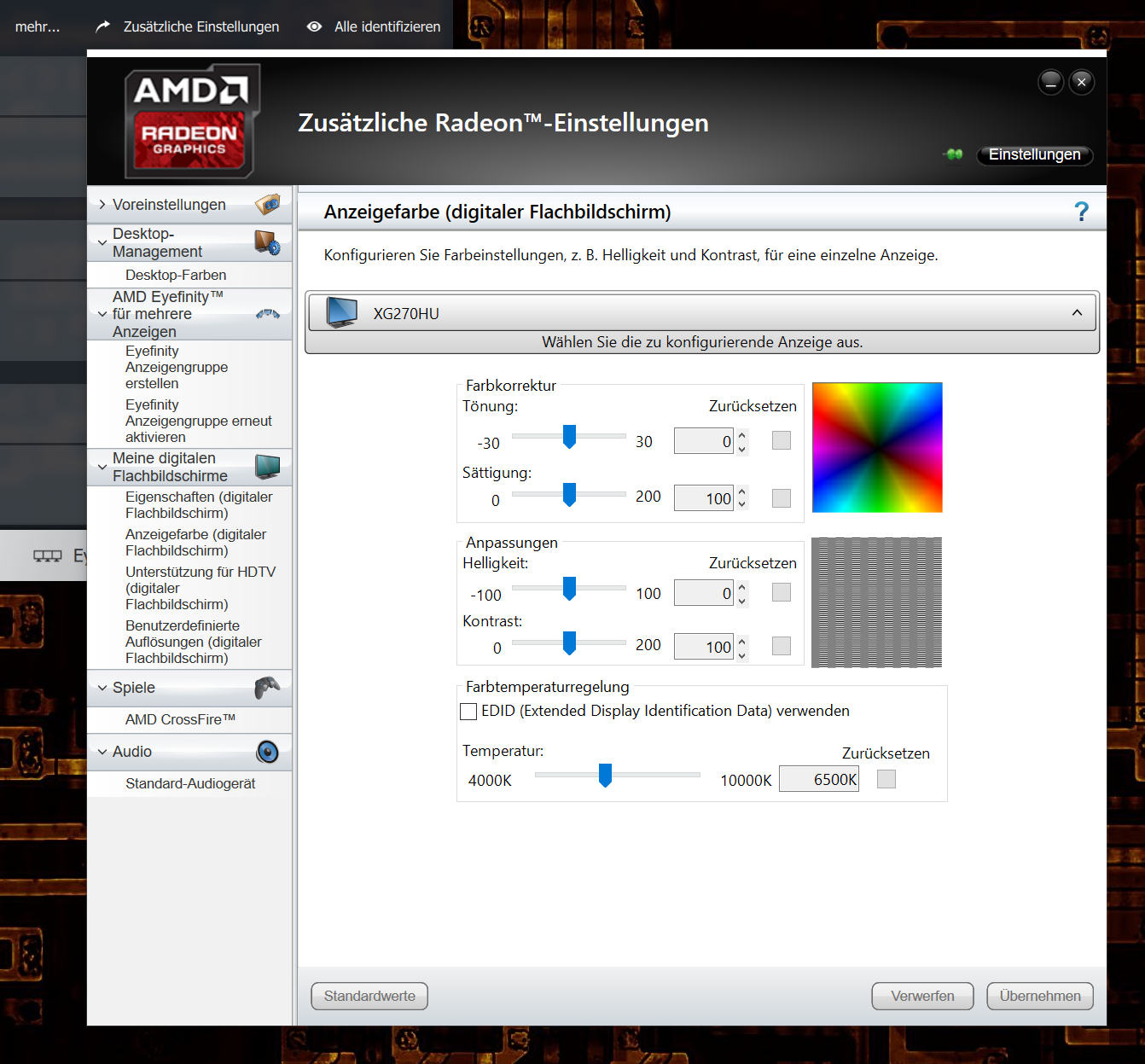

Meinst du diese Einstellungen?Thotmacher schrieb:Bei mir werden einfach nicht die VGA Einstellungen nach eine Neustart des Systems gespeichert. Das heißt ich muss jedes Mal auf den Reiter zusätzliche Radeon Einstellungen drücken und dann erst wird die Helligkeit wie in der zuvor gespeicherten Einstellung angepasst. Sehr nervig.
Das sollte dann auch ´manuell´ gehen am Monitor mit seinen Tasten für Helligkeit und/oder Kontrast...
oder, Falls es nur um Spiele geht.
In den meisten Spielen kann man in den jeweiligen Configs die Gamma-Werte verändern.
Z.B. bei Spielen die auf der Source-Engine basieren:
bind "UPARROW" "incrementvar mat_monitorgamma 1.6 2.6 0.1"
bind "DOWNARROW" "incrementvar mat_monitorgamma 1.6 2.6 -0.1"
in die USERCONFIG.CFG geschrieben macht das Bild heller/dunkler mit den Up/Down Pfeiltasten

Bei Windows 10:cokee schrieb:Ich finde einfach keine Möglichkeit einen per HDMI angeschlossenen Fernsehr zu deaktivieren. Hat die Einstellung schon mal jemand gemacht? Also ob das geclont wird oder erweiterter Desktop etc. Fand die alte Oberfläche da viel einfacher und intuitiver und nicht so schicki micki...
Klick irgendwo mit der rechten Maustaste auf den Desktop...
ANPASSEN selektieren...
Auf das ZAHNRAD oben links klicken...
Auf das SYSTEM/ANZEIGE Icon klicken...
MEHRERE ANZEIGEN aufpoppen...
VERBINDUNG MIT DIESER ANUEIGE TRENNEN selektieren...
Und Aus ist sie dann...

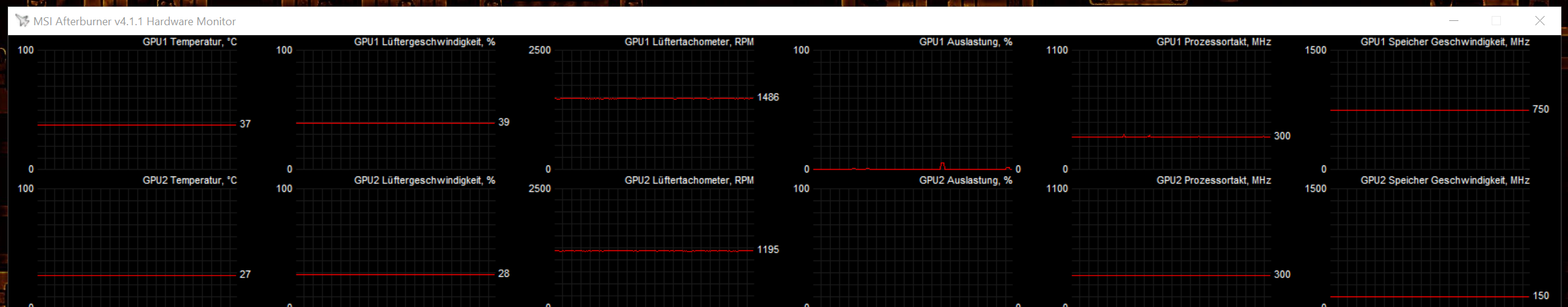

shadowrid0r schrieb:hmmm ich glaube die GPUs laufen im WINIdle nur mit ~300MHz. Das der Speicher-Takt die GPU-Temperatur verändert... Fraglich? Afterburner misst über Hardware-Sensor die Temperatur der GPU und da greift wohl primär der Takt. Bei mir ist ja an der Karte der GPU2 nichts angeschlossen. Die ist im WINIdle quasi elektrisch tot... Daher auch keine Temp.
Ich habs getestet. Mit 2 Monitoren dauerhaft 1500MHz Speichertakt und 45°C Idle, mit einem Monitor 300MHz und 33°C Idle.
Wüsste nicht, woran es sonst liegen sollte.

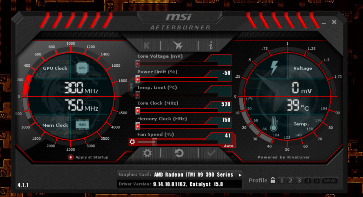

Wie das da auf der GPU organisiert ist wissen vermutlich nur AMD-Techniker. Für Normal-Ottos würde ich sagen mit einem zweiten Monitor musst du ja mehr Pixel pro Sekunde oder Frame-Refresh rendern... daher dann die höhere GPU-Temp. Wenn der Speicher-Controller ein Bestandteil des GPU-Die´s ist wird das dann wohl auch irgendwie die Temperatur steigen lassen. Aber die Werte sind ja nun auch eher im grünen Bereich. Ich hab ~41°C im WIN-Idle mit 3 Monitoren. Ohne manuellen Eingriff durch Afterburner (Eigene Lüfterkurve) waren es ~45°C... was ja auch OK ist.
hmm Ich hab grad mal im Afterburner alles auf Minimum gestellt und im Profil1 gespeichert und aktiviert. Und der Speicher auf GPU1 läuft nun auf 750MHz. Dabei fiel die Temperatur auf 38°C... Das geht also so auch. Aber man muss halt dran denken beim Spielen dann wieder das 2. AB-Profil zu laden sonst wird es vermutlich ruckelig, so ´abgemagert´...

habe auch probleme nur kann ich nicht genau sagen woher sie kommen.
habe eine 390 nitro und die kann einfach ihren takt nicht halten, sie fällt immer wieder auf teilweise 850 MHZ runter obwohl sie keine 55° hat und das power target mit plus 50 am limit liegt.
ich versteh nicht wieso der das macht.
Meine CPU hat ne auslastung von knappen 60 % also daran sollte es nicht liegen. hab es mit Crysis 2 und war thunder und mwo getestet immer das selbe verhalten als ob er drosselt selbst als ich 100 % lüfter hatte gab es drops in besagte regionen die sich als ruckler bemerkbar machen.
MEGA NERVIG !!!!
P.S.:
Vsync war und ist aus
MEGA NERVIG !!!!
P.S.:

man kann doch in dem Treiber Spielespezifische Setups einrichten.
Ist es möglich Farb / Helligkeits / Kontrasts Settings für einezelne Spiele zu konfigurieren?
