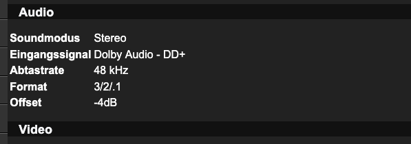

Gut, das Ding hat anders als der Denon endlich eine moderne HDMI Sektion mit eARC. Was mit aufgefallen ist, im eARC Betrieb werden die Audio Formate (z.B. Stereo, DD+, etc) bei Änderung des Eingangsignals nicht korrekt umgeschaltet. Ich muss das Eingangsignal per Webbrowser am ARV einsehen (OSD steht beim ARC nicht zur Verfügung da Video nicht über den AVR läuft) und das Format am AVR umschalten um nicht z.B. künstlich aufgeblähtes Multikanal vom Stereo PCM "genießen" zu müssen oder einen Downmix von DD+ auf Stereo . Das ist zumindest der Fall wenn ich die Apps auf dem TV nutze. Wenn ich zum Couch-Gaming den PC auf den TV umschalte und dieser über HDMI ein Multikanal PCM sendet, dann wird über eARC auf dem AVR ohne Pobleme auf Multikanal PCM umgeschaltet, das gilt auch für den Standardbetrieb, also Wiedergabe-Quellen mit dem AVR verbunden wie den AppleTV oder den DBT-3313. Das Problem ist also auf eARC und nur die Apps auf dem LG TV beschränkt.

Kurz getestet, kein Unterschied. Netflx DD+ bleibt Stereo, ich müsste von Hand umschalten.
Sollte auch über die App gehen.
@Moep89 Hab die Formatinfo noch nicht in der App gefunden.
Die ist premium :)

Das ist die iPad version? Ich habs nur auf dem Handy, deine Zeigt etwas mehr Info an, ich teste das auch mal aufm iPad..
Nachtrag: das ist hilfreicher auf dem iPad, auch Input info, nicht nur out. Danke

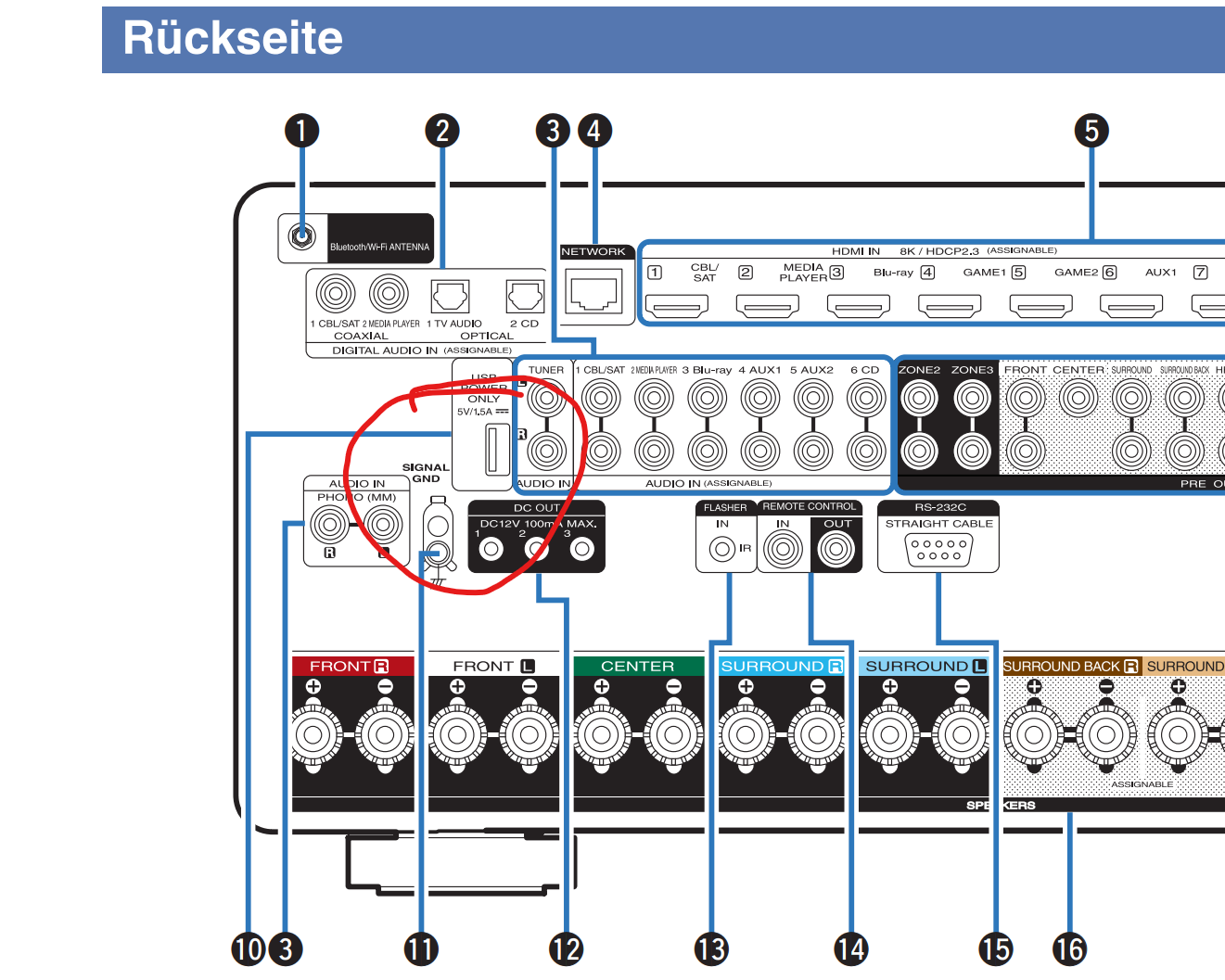

der Cinema 30 hat hinten einen USB Port zur reinen Stromversorgung:
Es ist garnicht so nutzzlos wie man denkt, für mich allerdings dann doch weil ich nichts dazu gefunden habe wie man diesen stromlos machen kann wenn man den AVR in den Stand-By schickt. In der Anleitung steht nichts dazu, gibt es eventuell etwas "geheimes" dazu? Es gibt ja die halb geheime Möglichkeit die Beleuchtung auf blau umzuschalten.
Könnte ich den Port im Standby stromlos machen, hätte ich eine Möglichkeit dieen Port für eine Spielei zu verwenden.
