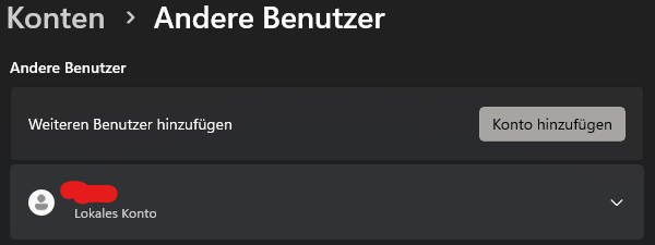

Also ich habe gerade über die Computerverwaltung einen neuen lokalen Benutzer hinzugefügt und konnte den Assistenten ganz normal durchklicken...
Evtl. hat dein neuer Benutzer bei der Erstellung schon nen Schlag wegbekommen. Würde einfach einen weiteren neuen erstellen um es zu testen.

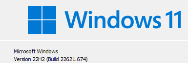

Hier meine Win11 Version:
