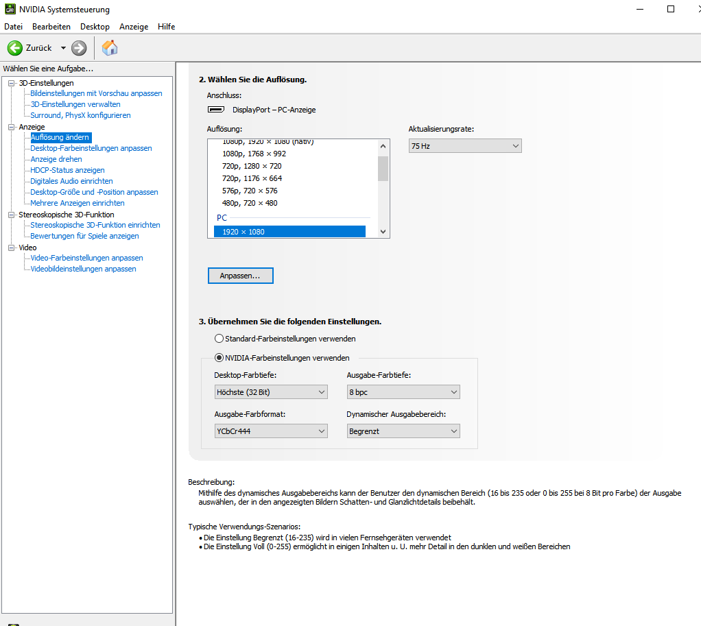

So, mal eben DDU angeworfen und die Treiber neu installiert, und ich habe leider keine Möglichkeit den von dir beschriebenen Farbraum anzupassen BlubbsDE. Liegt's tatsächlich am Monitor oder ist die Option irgendwo gut versteckt?
Und der nächste Nachtrag .. stelle ich auf RGB kann ich zwischen "Voll" und "Begrenzt" auswählen. Stelle ich auf YCbCr444 steht mir nur "Begrenzt" zur Verfügubg.. :/

RGB und Voll.

Steht auf RGB und Voll. Klar ist es ein günstiger Monitor - aber mein PB Viseo ist einige Jahre älter und liefert ein besseres Bild. Es muss doch irgendwie möglich sein, den Käse richtig einzustellen. Konnte jetzt zumindest das Weiß bisschen weißer machen mit DCCW, aber es wirkt noch immer leicht vergilbt, blass und trostlos.
