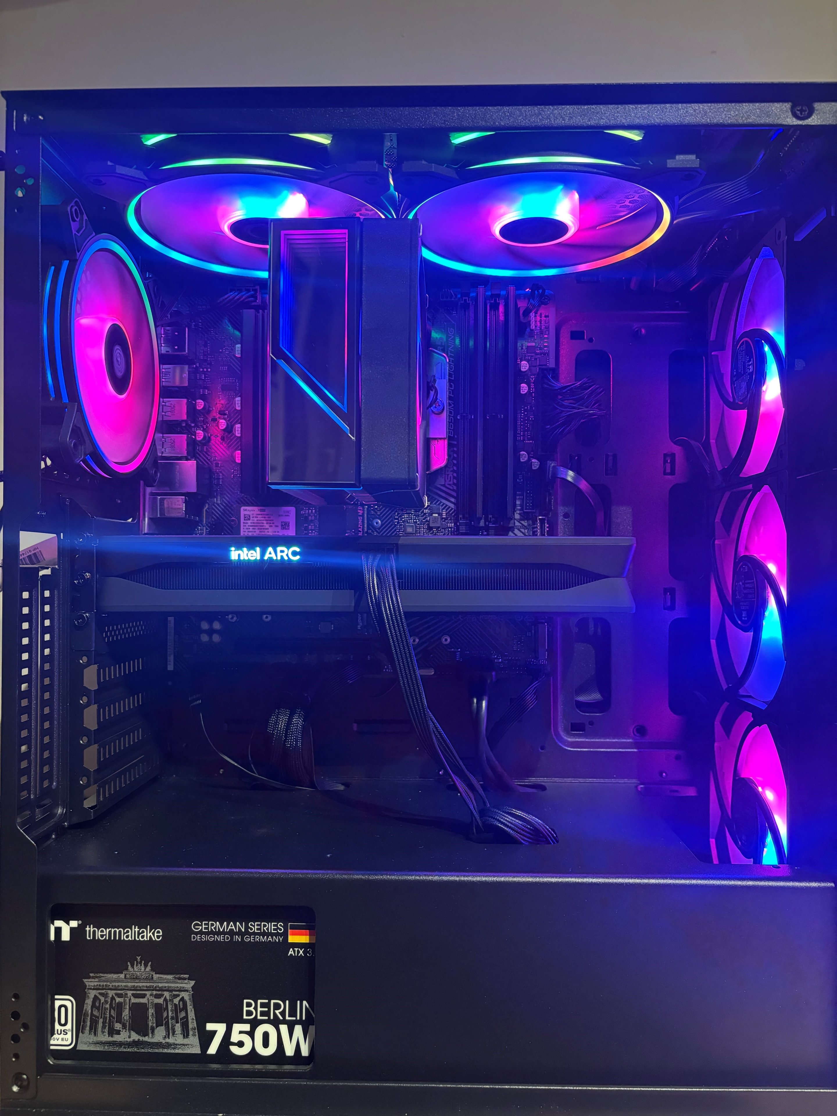

diese Kombination ist es jetzt geworden. Die ARC B580 gebraucht für 205€ und der Speicher noch für 99€:
https://geizhals.de/wishlists/4714686
Damit insgesamt knapp unter 700€. Und so sieht der PC dann aus:
Vielen Dank für die Unterstützung beim Zusammenstellen.
Gruß
Hotic
