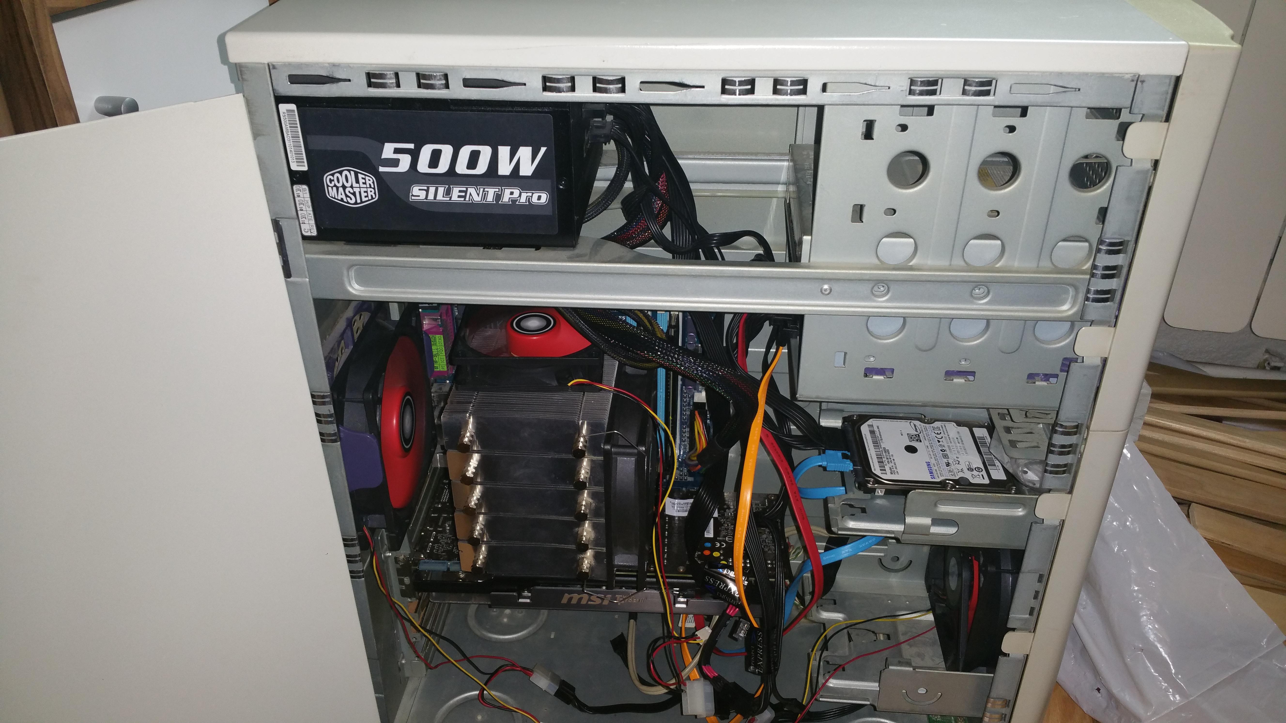

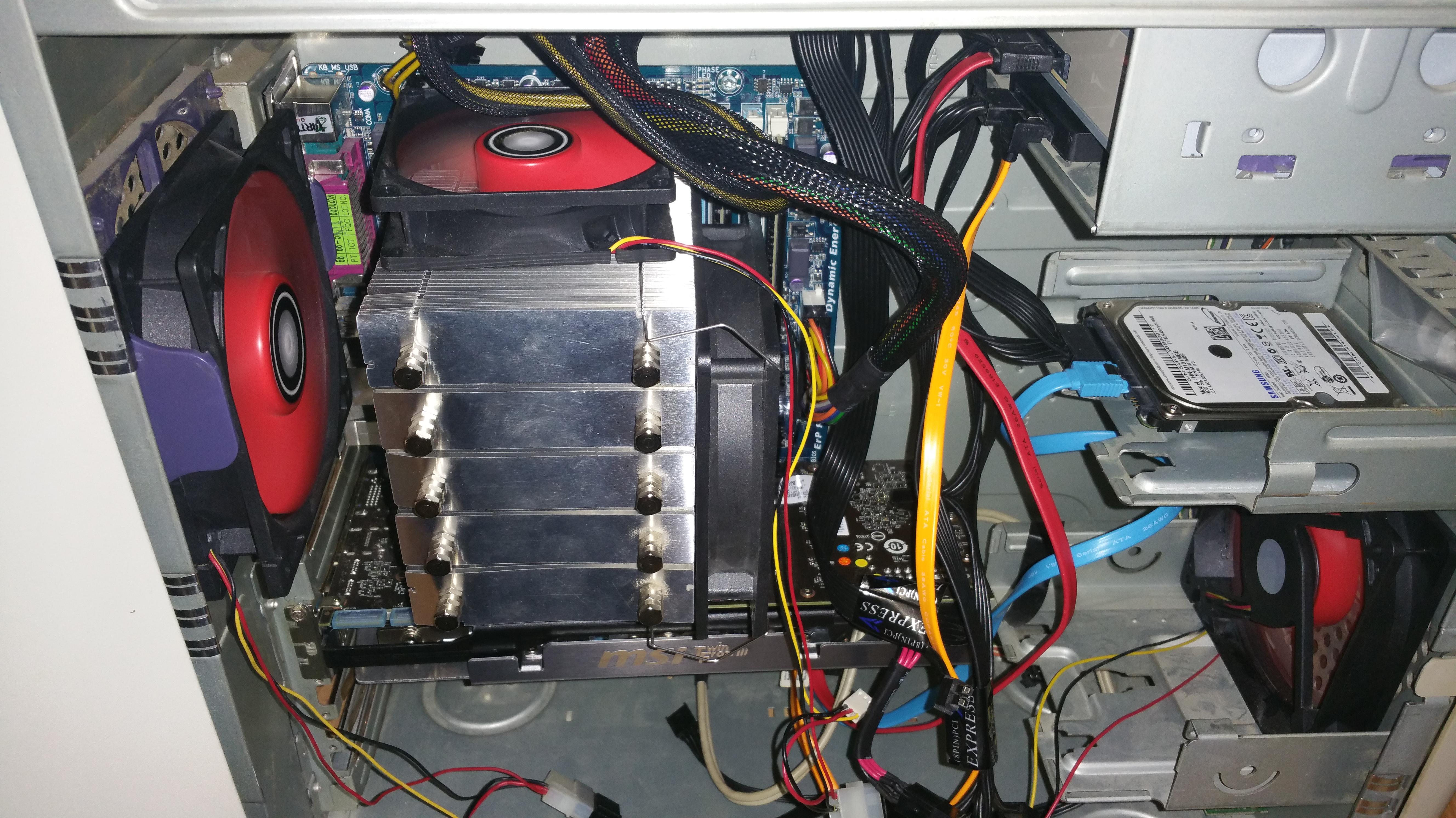

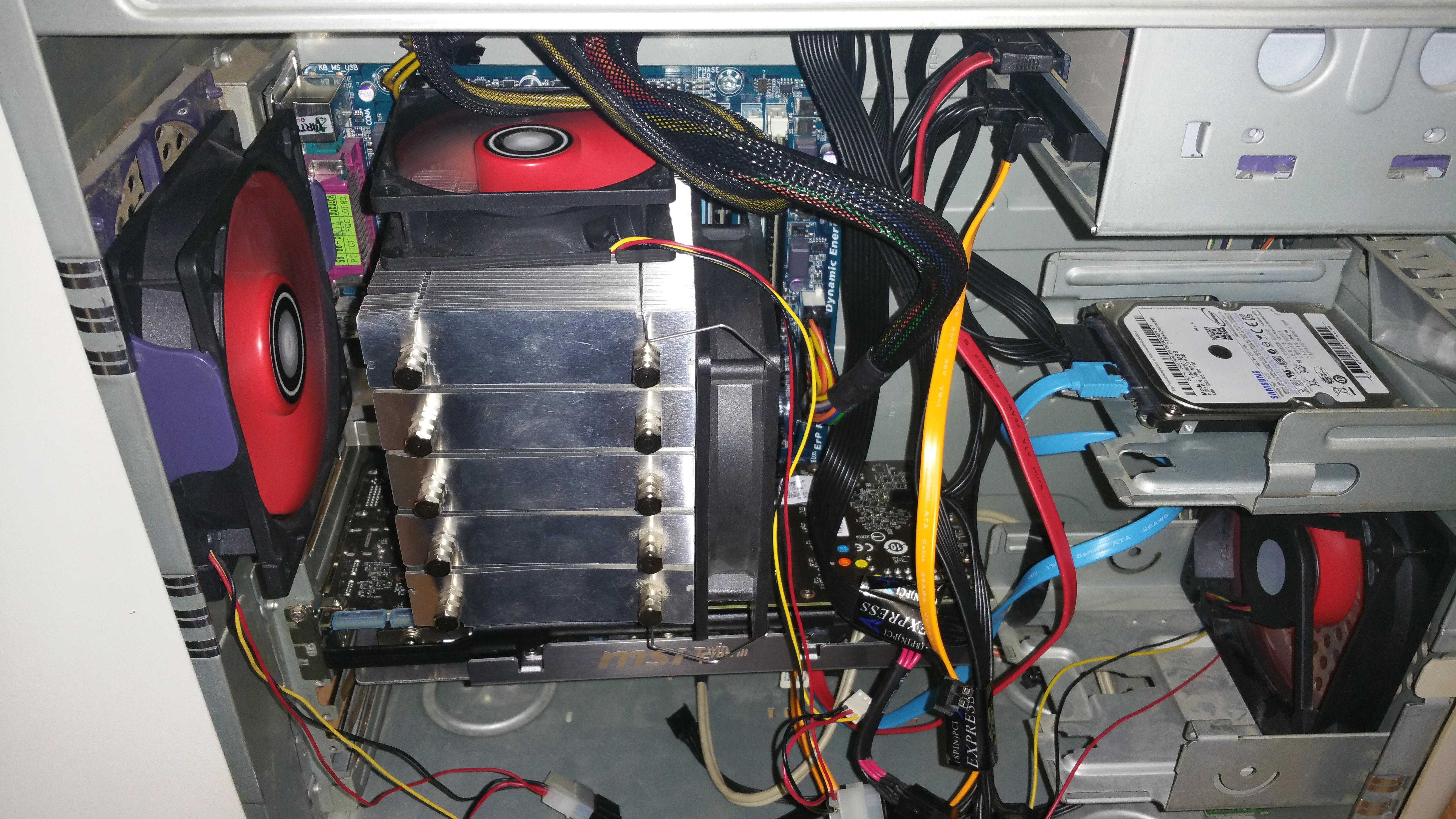

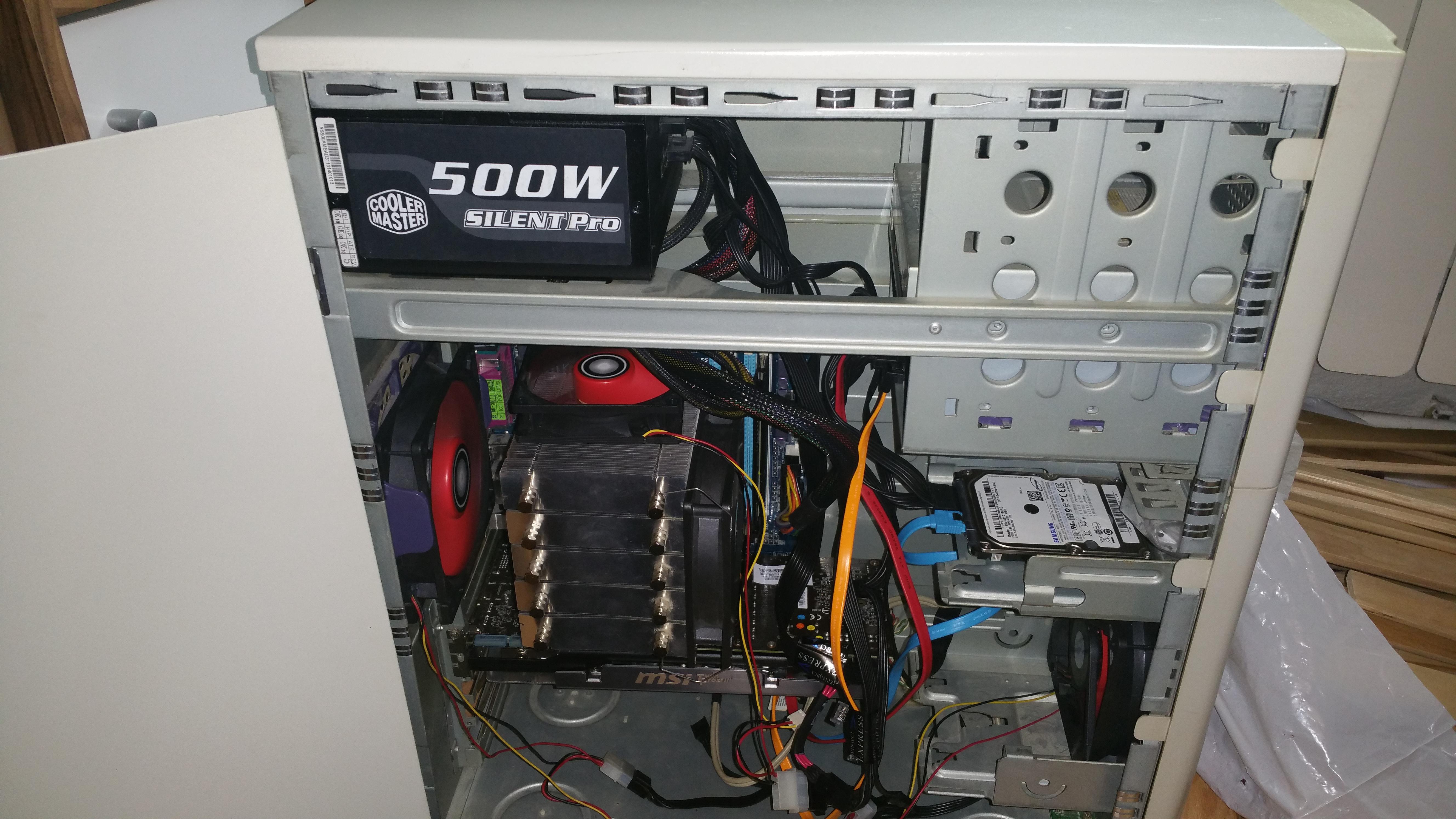

ich habe einen kleinen lüfter hier noch rumliegen gehabt (80mm). hab den einfach oben auf den cpu kühler gelegt und voll aufgedreht. bin jetzt nach einer std prime auf 73 grad gelandet. hätte ich nicht gedacht...
das lass ich dann mal so. ist wohl der mitgelieferte lüfter nicht ganz so gut.

zwar höchst selten ein Problem aber das es erwähnt worden ist - jetzt erhält dein NT mehr warme Luft...
das Case ist nicht unbedingt das Jüngste bzw. als "Luftstrom-Fördernd" zu bezeichnen, wenn du dich dann mal entschließt was zu machen würde ich beim Gehäuse ansetzen
Sieht für mich so aus, wie wenn der Lüfter nach unten gerichtet ist, sollte also fürs Netzteil kein Problem darstellen.
Mit nem anderen Gehäuse sind da aber durchaus bessere Temperaruren drin.
